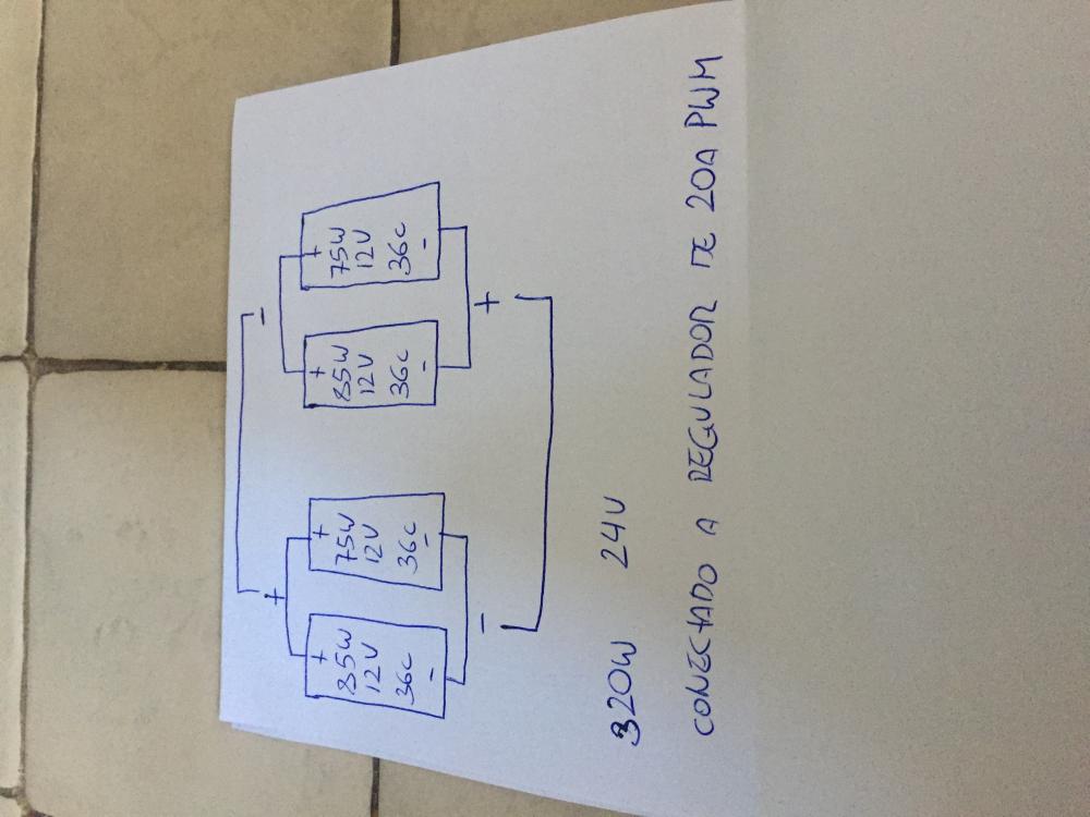

Ok, entonces sería así

Si, correcto. La placa sola (de 200/300w) que sea de 72 celulas.
Vale, pero entre generador e híbrido has dibujado un solo cable. Tienen que ser dos, lógicamente ...
Recuerda que esta opción a Vmp=36V con regulador MPPT solo es parcialmente recomendable - cuando hace mucha calor, las baterías no se cargarán bien. Con regulador MPPT y batería de 24V, la tensión de placas / strings conviene ser de 48V o más

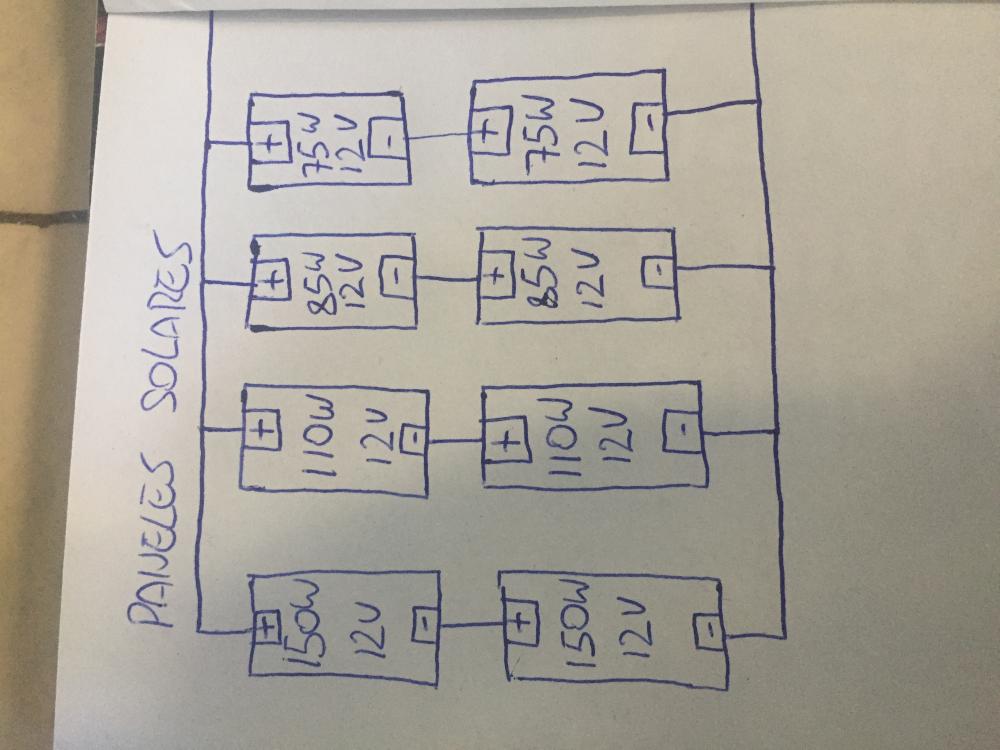

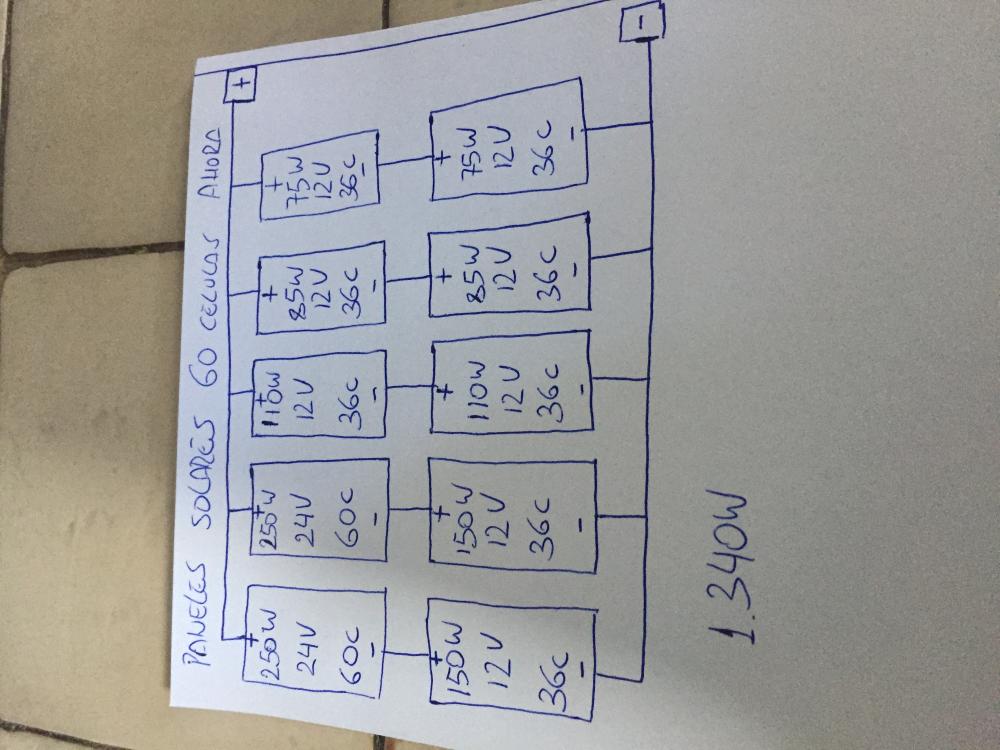

Vale, haber si lo tengo bien ahora. La primera foto es lo provisional hasta que tenga los 4 paneles de 250w 24v 60c
Archivo adjunto 15886

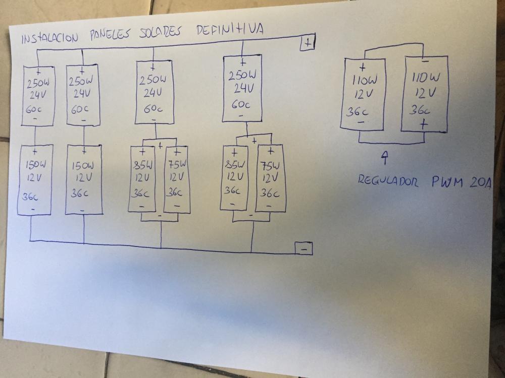

Las siguientes fotos es cómo quedaría definitivamente.
Archivo adjunto 15887
Archivo adjunto 15888
He conectado las placas de 110w con las de 250w porque son las más nuevas y las de 85w y 75w son bastante más antiguas
Con respecto a la definitiva: Tienes que poner paneles en serie que tengan una intensidad similar. Las de 110 w son de 6 A y las de 250 son de 8 A.
En la primera del todo. No debes poner series con distinto número de células totales. Se ven series de 72 células y otras de 96.

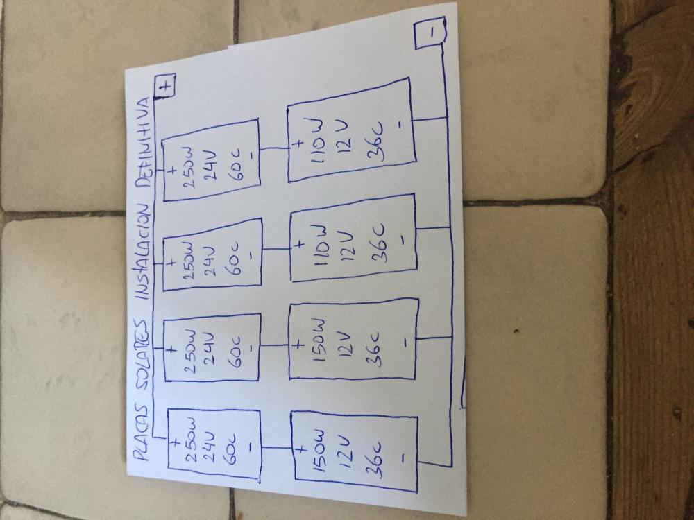

Aquí pongo la definitiva modificada, haber si está vez he dado en el clavo.
Si no pudiera poner la provisional con distinto número de células ¿cómo podría hacerlo para aprovechar las placas de 60 células que vaya comprando?
Archivo adjunto 15889

¿Cuantos amperios me estarian dando ambas instalaciones?
Esta está mejor.

La primera te daría unos 37 A, más o menos.
La segunda unos 22 A.
Y si la definitiva me da 37A ¿puedo seguir añadiendo paneles hasta llegar a los 60A que permite el regulador del híbrido?

Te lo he dicho mal en la primera foto. Son 37 A en las placas. Hay que multiplicar por la relacion de transformacion, que sería 2, en ese caso. Es decir, a la batería irían 74, A, por lo que el híbrido cortaría a 60.
Ok, entonces ya no tendría que ampliar más, ¿y para saber cuantos watios estaría cargando , el cálculo sería suponiendo que entran 60A un día bueno sería 60A x 12 o por 24?

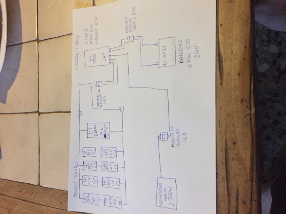

Y ya lo último de todo , me faltaría saber la sección de cableado si de 2,5mm, 4mm, 6mm, 10mm...
1-De placas a híbrido / distancia 10/12metros
2-De Baterias a híbrido / 2/3 metros
3-De generador a híbrido / 15 metros
La potencia sería 60x24. Bueno, al final de la etapa de bulk, podría ser de 29x60.
Si llevas dos cables de cada serie de placas al híbrido, cable barato de 4 mm2 entubado. De baterías a híbrido, cable de 25 mm2 del bueno, (aislamiento 1.000 V). Del generador al híbrido, manguera de 3x2,5 mm2, barata y entubada.

El híbrido es de 3.000 VA, por lo que la intensidad máxima es de 3.000/24. No hay tanto consumo, hasta que lo hay. Deja el de 16 si es bueno y le suplementas con uno más de 10, bueno también.
Claro que puedes. Además si cambias de opinión y pones un PWM, te sirven.
Sería un "desahogo" para el híbrido...
He estado viendo tu esquema, donde tienes el automático en el tramo híbrido baterías, es mejor un fusible NH00 de 100 A y más barato. Tienes unas baterías "grandotas", no pongas un automático.

Para la instalación provisional puedes combinar placas de 60c con placas de 36c. Pierdes potencia, pero funciona
Haces bien en combinar la placa de 250Wp 60c con la de 150Wp 36c, porque las dos tienen Imp=8.33A
La potencia nominal es 400Wp (250Wp + 150Wp), que serían 48V*8.33A
El esquema que has hecho con 5 strings serían 300+300+220+170+150 = 1140Wp
La potencia real son solo 300Wp, porque los otros strings obligan a este a trabajar a 36V ---> 36V*8.33A=300W
Es decir, la placa de 60c no te aporta 250Wp, solo aporta 150Wp - pero como provisional sirve
