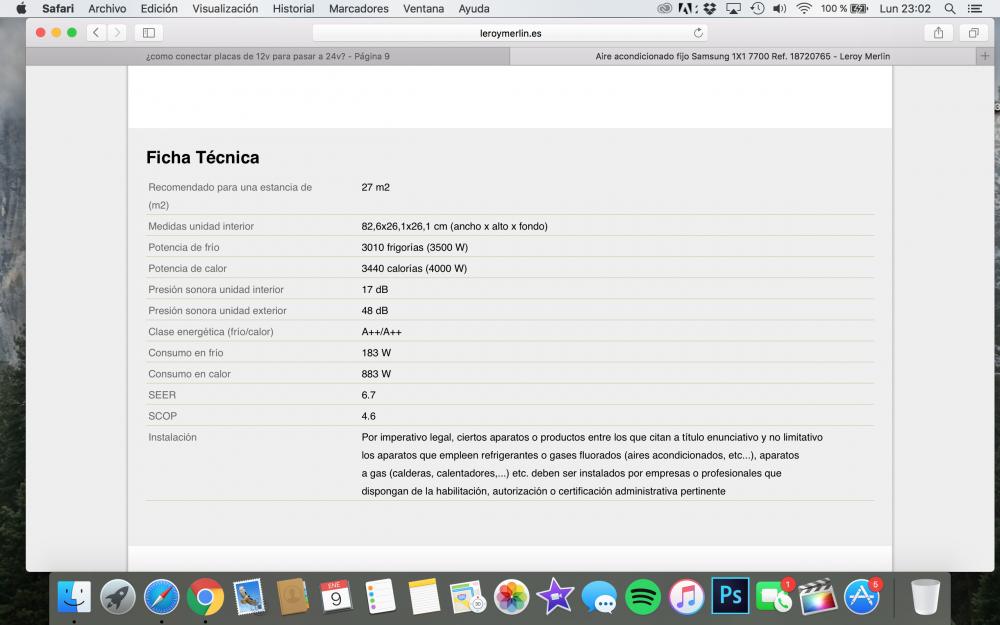

    Antes me habías pedido los consumos de la casa, aquí los tienes, por cierto cuanto puede consumir un aire acondicionado inverter (según las web de leroy los hay de 400w incluso he visto de 200w pero creo que debe esta mal)
    He medido los consumos de la casa más o menos.
    Invierno unos 2000w/día
    Verano unos 2000w/día + unas 4 horas de aire acondicionado inverter (he visto en leroy que hay que consumen unos 500w) por unos 700€

    Predeterminado Re: ¿como conectar placas de 12v para pasar a 24v?
    Cita Iniciado por kimynaty Ver mensaje
    He medido los consumos de la casa ... Invierno unos 2000w/día. Verano unos 2000w/día + unas 4 horas de aire acondicionado inverter ...
    - Si el consumo en invierno realmente es de solo 2kWh/día, te bastarían los 2000Wp, con muy poco apoyo de generador
    - En verano serían unos 6kWh/día, porque el AA inverter consumirá cerca de 1000W. 2000Wp bastarían, pero justito

    ¿Entonces es posible que consuma solo 200w?
    Disculpa, pero esta pregunta no la entiendo ...
    Voy a activar mi bola de cristal:
    Te refieres a si es posible, que vuestro consumo diario sea de solo 2kWh/día?
    Esto no lo puedo saber, lo tienes que saber rsp. averiguar tú
    Lo que sí puedo decirte, es que 2kWh/día me parece poquísimo para una casa. No me lo creo!

    Lo que quiero decir es si es posible que un aire acondicionado invertir como el de la ficha técnica que tienes más arriba consuma solo 200w?
    Respecto al consumo de la casa si es posible que tengamos un consumo de 2000kwh/día tenemos horno y termo de gas, la tv medimos el consumo con un controlador de consumo y son unos 40w los ordenadores al ser Portatiles consumen muy poco, lavadora como somos 2 personas la ponemos 2 veces por semana y es A+++ , la nevera medimos el consumo diario y son 600w y después router, moviles, tablets, pero eso consume muy poco, después también está la bomba de agua y ya está creo.
  12. #87
    Lo que quiero decir es si es posible que un aire acondicionado invertir como el de la ficha técnica ... consuma solo 200w?
    No conozco todos los "trucos" que se emplean para que el consumo parezca mínimo, pero te puedo decir lo que sé:
    Los AA son bombas de calor. Los no excesivamente caros de hoy día tienen un COP de 3 o 4. Eso significa, que consumen 1000W para transportar 3000W o 4000W de calor de un lado al otro
    Básicamente, y dejando de lado todo el cuento de calorías y frigorías (que suele confundir mucho), un AA como el que pusiste, consumirá 1000W, más o menos. Tanto en verano, para enfriar, como en invierno, para calentar
    Hablando claro: Puede ser que consuma solo 800W, pero no puede ser que consuma solo 200W - digo yo

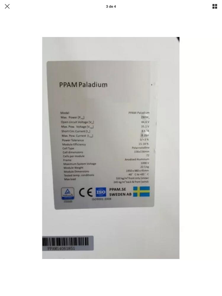

    Por otro lado ¿que diferencia hay entre placas poli y mono?
    Por último, estoy apunto de comprar estos paneles ¿cómo lo ves?

    - Células monocristalinas son láminas delgadas, cortadas de un cristal grande (silicio dotado)
    - Células policristalinas son láminas delgadas, cortadas de una barra de muchos cristalitos pequeños prensados
    En la práctica, hoy día apenas se nota diferencia. Las placas policristalinas suelen ser más baratas
    Cómpralos!
