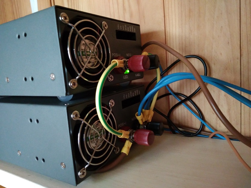

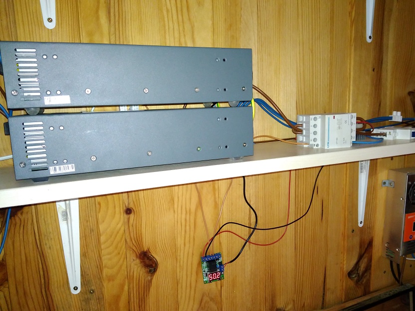

    Bueno, os cuento ...
    1. Hasta ahora no he podido arreglar la fuente DC de 24V 50A - seguiré intentándolo
    2. He negociado con el chino que me vendió las dos fuentes de 24V para conectarlas en serie y he conseguido que me mande dos fuentes de 48V 25A, para conectarlas en paralelo. Después de haberlo discutido con vosotros, me convence más esta opción
    El chino se ha portado muy bien, solo he tenido que pagar porte y aduana - asimismo más de 80 euros
    Pero da igual, ayer me llegaron las dos fuentes de 48V ...
    3. Primero las he comprobado sobre la mesa y funcionan bien, como me lo esperaba. He ajustado la salida DC de los dos muy finamente a 47.1V, muy iguales las dos
    Después he montado mi invento, tal como lo he expuesto en este hilo
    Resultado: El "invento" funciona perfectamente, compartiéndose el consumo la (FV+batería) y la red ...
    Mañana mediré tensión e intensidad para diferentes consumos y publicaré los resultados aquí, comparando con los valores teóricos que había calculado (ver mi post #144, por ejemplo)
    Conclusión: Estoy muy satisfecho con mi invento! ...

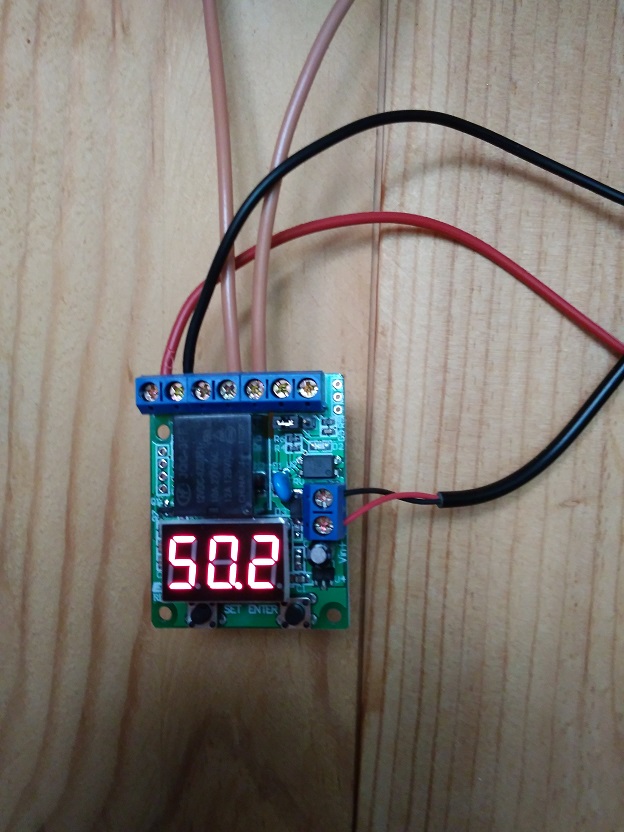

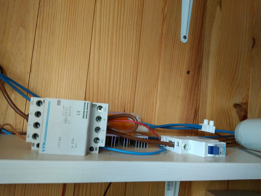

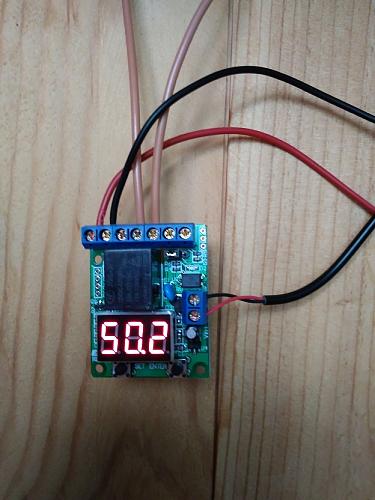

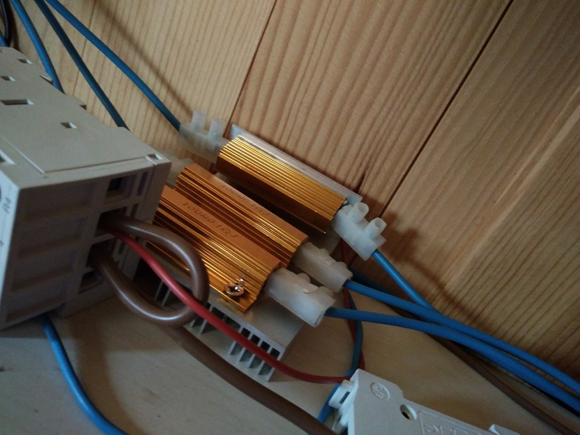

    Algunos datos de como he configurado el "invento" (recordar que la batería es de solo 23 vasos):
    - 2 fuentes DC regulables de 48V 25A en paralelo; salida DC a 46.8V, hasta Imax=50A
    - 3 resistencias de 100mOhm (100W) en paralelo (total 33mOhm), en la salida DC de las fuentes
    - Control de conexión a batería con un relé de tensión: (Vbat < 47.1V): conectado; (Vbat > 46.8V): desconectado
    - El híbrido conmuta a red, cuando la tensión de batería es inferior a 45.0V
    - Para una caída de tensión de 1.8V (de 46.8V a 45.0V) en 33mOhm, la intensidad debería ser de 55A. Pero como la batería también entrega intensidad, esto también hace bajar la tensión de batería ---> se alcanza 45.0V antes de entregar 55A la fuente
    - He medido que el hibrido conmuta, cuando fuente y batería entregan aproximadamente 35-45A, cada una
    - En este momento, con un SOC 70%, he medido esta distibución de intensidad entre la fuente (f) y la batería (b):

    Aqui vienen unas fotos, para hacerse una idea:
    Híbrido con auténtico apoyo de red - para chupar menos de batería-foro_1.jpg
    Foto 1: Vista general, de izquierda a derecha: Las dos fuentes; el relé de potencia; las resistencias (al fondo); el magneto para corte manual y debajo, el relé de tensión programable, con números LED
    Híbrido con auténtico apoyo de red - para chupar menos de batería-foro_2.jpg
    Foto 2: Las dos fuentes en paralelo; salida DC 46.8V; intensidad hasta 50A; Pmax=2400W

    Foto 3: El relé de potencia (2 x 63A) que desconecta las fuentes de la batería, cuando Vbat>47.0V (controlado por el relé de tensión)
    y el magnetotérmico de 63A DC, para desconectar manualmente

    Foto 4: Las resistencias de 100W, montadas sobre disipadores de aluminio. 3 R's de 0.1 Ohm en paralelo, total 33 mOhm
    Híbrido con auténtico apoyo de red - para chupar menos de batería-foro_5.jpg
    Foto 5: El relé de tensión programable, que controla el relé de potencia. Se ve la tensión de batería del momento (50.2V)

    Muy buen invento el_cobarde. Buen trabajo.
    Algunos datos de como he configurado el "invento":
    - 2 fuentes DC regulables de 48V 25A en serie; salida DC a 46.8V, hasta Imax=50A
    Me imagino que te has confundido, has puesto en serie y sera en paralelo.
  25. #275
    Predeterminado Re: Híbrido con auténtico apoyo de red - para chupar menos de batería
    Cita Iniciado por santichirry Ver mensaje
    Correcto, me he equivocado; gracias. Es en paralelo, claro - lo corregiré
