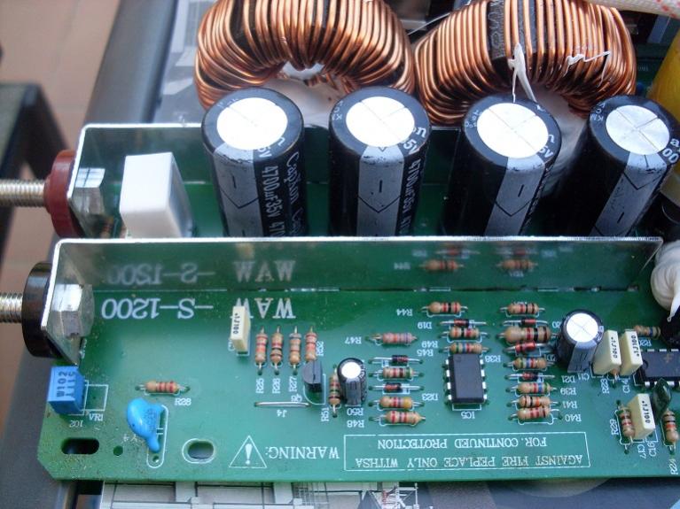

- 22/08/2017, 16:46 #245el_cobarde Invitado
Re: Híbrido con auténtico apoyo de red - para chupar menos de batería
Bueno, he desmontado el disipador y he podido leer las referencias de los componentes (fotos son imposibles)
1. Puente rectificador: GSIB ... 2580 ... 0516L
2. Los 2 MOSFET del primario: IXYS ... IXFK48N50 ... SK1438 ... TC17453
3. Los 4 diodos de potencia del secundario: D92-02 ... -->|-.-|<-- ... 5D:P
Efectivamente, son diodos dobles, con 3 pines. Donde he puesto 2 puntos en 5D:P, en realidad son 3 puntos en vertical
A ver, si esto ayuda en algo ...
Había puesto 680Ohm, el último cero de tus "6800" es la "O" de Ohm; quizá hubiese puesto mejor 680 Ohm ...
Yo diría que sí. Es la R blanca rectangular de la foto, al lado izquierdo de los 4 condensadores de 4700uF 35V
- 23/08/2017, 08:28 #246Forero
- ene 2010
- manresa
- 149
Esta R es solo para vaciar los condensadores de filtro cuando apagas la fuente.
Sin desoldar puedes comprobar los diodos y el puente.
luego te toca desoldar los mosfet y driver y comprobar cada uno.
