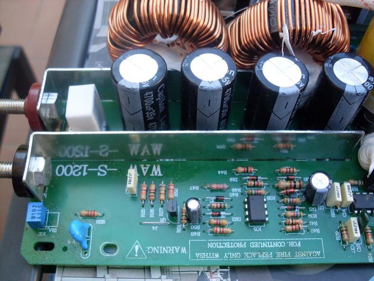

He podido leer la referencia de la resistencia cerámica: 5W680RJ; es de 680Ohm y puede disipar hasta 5W
La R en la fuente intacta se comporta de manera idéntica. No es de pocos Ohm, es de 680Ohm
Conclusión: La R de cerámica está bien, no es la culpable del hipo

Bueno, he desmontado el disipador y he podido leer las referencias de los componentes (fotos son imposibles)
1. Puente rectificador: GSIB ... 2580 ... 0516L
2. Los 2 MOSFET del primario: IXYS ... IXFK48N50 ... SK1438 ... TC17453
3. Los 4 diodos de potencia del secundario: D92-02 ... -->|-.-|<-- ... 5D:P
Efectivamente, son diodos dobles, con 3 pines. Donde he puesto 2 puntos en 5D:P, en realidad son 3 puntos en vertical
A ver, si esto ayuda en algo ...
Había puesto 680Ohm, el último cero de tus "6800" es la "O" de Ohm; quizá hubiese puesto mejor 680 Ohm ... ;)
Yo diría que sí. Es la R blanca rectangular de la foto, al lado izquierdo de los 4 condensadores de 4700uF 35V
Archivo adjunto 16879
Esta R es solo para vaciar los condensadores de filtro cuando apagas la fuente.
Sin desoldar puedes comprobar los diodos y el puente.
luego te toca desoldar los mosfet y driver y comprobar cada uno.

Ya los he comprobado, comparando con la fuente intacta. Repito los resultados:
1. Puente rectificador GSIB ... 2580 ... 0516L; multímetro en modo diodo; r=rojo, n=negro
Tiene cuatro pines, los numero de 1 a 4, de derecha a izquierda, mirando del lado estañado: 4 ... 3 ... 2 ... 1
r1-n2: 470; r1-n3: 470; r1-n4: 520; r2-n3: .0L; r2-n4: 470; r3-n4: 470
n1-r2: .0L; n1-r3: .0L; n1-r4: .0L; n2-r3: .0L; n2-r3: .0L; n3-r4: .0L
Resultados idénticos en la fuente mala y en la buena
2. Los 2 MOSFET del primario IXYS ... IXFK48N50 ... SK1438 ... TC17453; multímetro en modo diodo
Tienen tres pines, los numero de 1 a 3, mirando del lado estañado, empezando por la derecha: 3 ... 2 ... 1
r1-n2: 370; r1-n3: 490; r2-n3: .0L /// n1-r2: .0L; n1-r3: 430; n2-r3: 980
3. Los 2 transistores drivers (no puedo leer la referencia); multímetro en modo diodo
r1-n2: 860; r1-n3: 490; r2-n3: 460 /// n1-r2: 610; n1-r3: 430; n2-r3: 460
4. Los 4 diodos de potencia del secundario D92-02 ... -->|-.-|<-- ... 5D:P
Son diodos dobles, con 3 pines. Donde he puesto 2 puntos en 5D:P, en realidad son 3 puntos en vertical
Mirando desde el lado estañado, los pines numerados del 1 al 3, de derecha a izquierda: 3 ... 2 ... 1
r1-n2: 0.230; r1-n3: cero; r2-n3: 0.540 /// n1-r2: 0.540; n1-r3: cero; n2-r3: 0.230
El valor indicado sube lentamente, como si se cargara un condensador. Los 4 diodos iguales!Resultados idénticos en la fuente mala y en la buena
Si, porque sin desoldar no veo ninguna diferencia entre las dos fuentes, y los valores obtenidos me parecen razonables (sin entender de esas cosas)
Entonces, a desoldar y medir los MOSFET y los transistores driver - correcto? (me da un poco de yuyu ... :tongue:)
