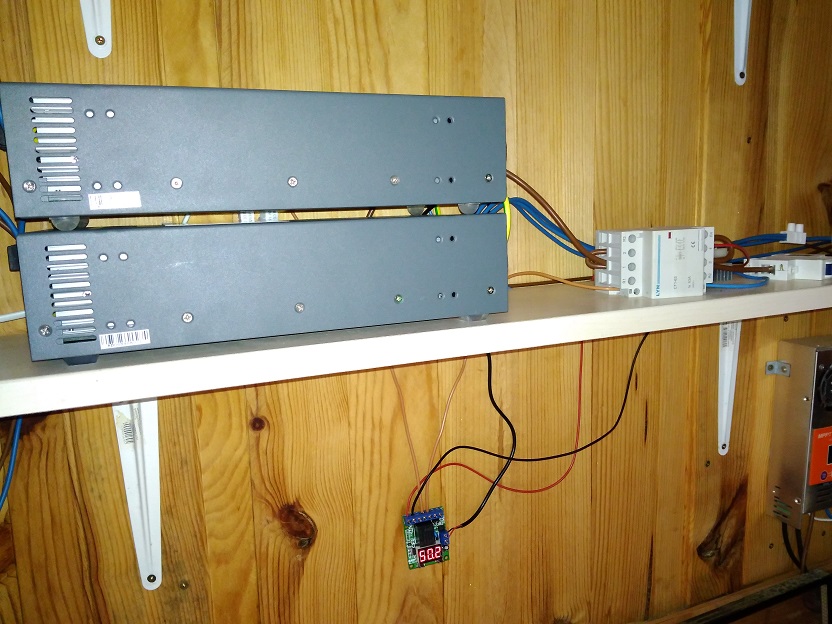

Aqui vienen unas fotos, para hacerse una idea:
Archivo adjunto 16971
Foto 1: Vista general, de izquierda a derecha: Las dos fuentes; el relé de potencia; las resistencias (al fondo); el magneto para corte manual y debajo, el relé de tensión programable, con números LED

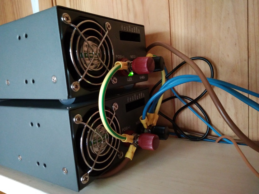

Foto 2: Las dos fuentes en paralelo; salida DC 46.8V; intensidad hasta 50A; Pmax=2400W

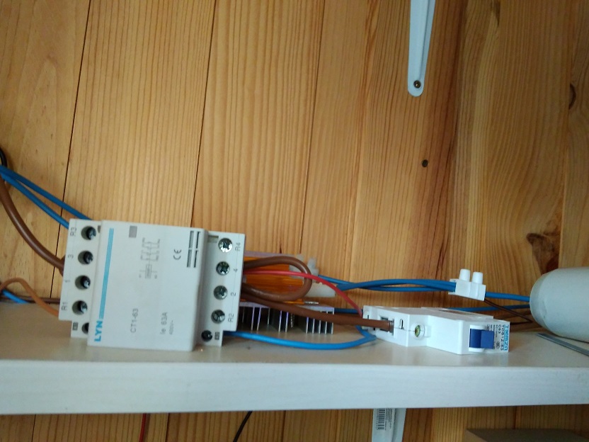

Foto 3: El relé de potencia (2 x 63A) que desconecta las fuentes de la batería, cuando Vbat>47.0V (controlado por el relé de tensión)
y el magnetotérmico de 63A DC, para desconectar manualmente

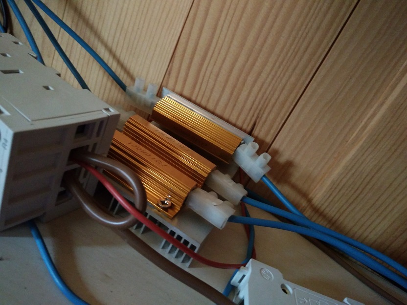

Foto 4: Las resistencias de 100W, montadas sobre disipadores de aluminio. 3 R's de 0.1 Ohm en paralelo, total 33 mOhm

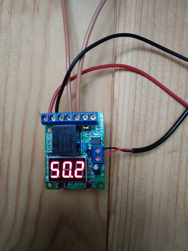

Foto 5: El relé de tensión programable, que controla el relé de potencia. Se ve la tensión de batería del momento (50.2V)
