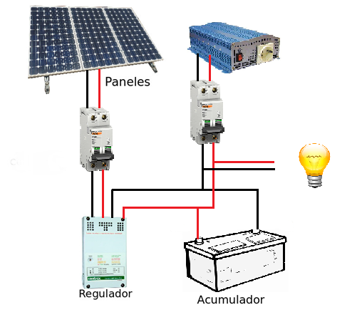

    Hola de nuevo;
    He estado pensado en la instalación para dimensionar los componentes.
    Como comenté actualmente hay una placa de unos 100W, batería, un inversor de 300W e iluminación a 12v.
    Junto con el regulador de 30A quiero instalar dos magnetotérmicos de CA de 20-30A (he leido por el foro que no hay problemas para esas corientes) para poder desconectar la placa del regulador y también el inversor, ya que no se usa siempre.
    Sobre el cableado para este "cuadro eléctrico" había pensado en 6 mm^2 de sección para conectar desde el magnetotérmico de la placa al regulador y del regulador a las baterías y entrada del inversor.
    Para longitudes de 1 metro (ya que va a ser todo bastante compacto) me sale que para una perdida del 1.5% es necesario un cable de 5.95 mm^2.
    La idea es seguir este esquema:
    Quería preguntaros por un lado si lo veis todo correcto.
    Por otro lado preguntar si ese "cuadro eléctrico" podría soportar ampliar la placa hasta unos 450-500W en 12V o 900-1000W en 24v.
    Por último, debería añadir diodos anti-retorno o con el regulador ya será suficiente?
    Muchas gracias!

    Predeterminado Re: Instalación MUY básica
    Yo le metería algún fusible entre batería e iluminación. De hecho entre batería e inversor meteria también otro. (o el mismo).
    Tal como lo pones no tienes opción de cortar la línea de iluminación (para pruebas y demás)
    Yo también podría fusibles a la salida de batería. Que no haya nada conectado a batería que no pase por fusibles.
    Le faltaría algún elemento de control que corte los consumos de 12V en caso de baja carga de batería. Si tu regulador no tiene una salida para 12V ¿un regulador pwm chino usando solo la parte de batería y consumos?
    Cita Iniciado por ministropepon Ver mensaje
    Esa era una de las cuestiones que planteaba al principio porque me preocupa.
    El regulador es uno de 30A, el típico chino de pocos euros.
    El regulador es de 30 A, pero yo entiendo que 30A es lo que soporta el regulador a la entrada de los paneles.
    Desconozco, y en el mini-manual del regulador no aparece explícitamente, la corriente que del regulador soporta hacia las baterías y hacia la carga de 12V.
    Del regulador a las baterías me preocupa "menos" porque supongo que eso está controlado y salvo cortocircuito (y para ello pongo un fusile) no habrá problemas.
    Pero del regulador a la carga de 12V sí me preocupa. Los consumos no son muchos, pero seguro que algún pico de 250-300W habrá y eso son 20-25A que no sé si la salida de carga de 12v del regulador podrá soportar.
    Por eso preguntaba si los consumos de 12V se deberían conectar a la batería o al regulador.
    Soy consciente de que son preguntas muy básicas y, además, es una instalación tremendamente sencilla y barata, pero me gustaría aprender un poco haciendo las cosas bien porque si todo se hace como debe no es descabellado que en un futuro cercano se pase a 24V ampliándose un poco la instalación.
    Un saludo y gracias por las respuestas.
    Cita Iniciado por krause Ver mensaje
    No es eso! Los 30A son los que admite el regulador en salida a batería!
    La salida "load" de un regulador suele aguantar los mismos amperios que admite en salida a batería (en tu caso 30A)
