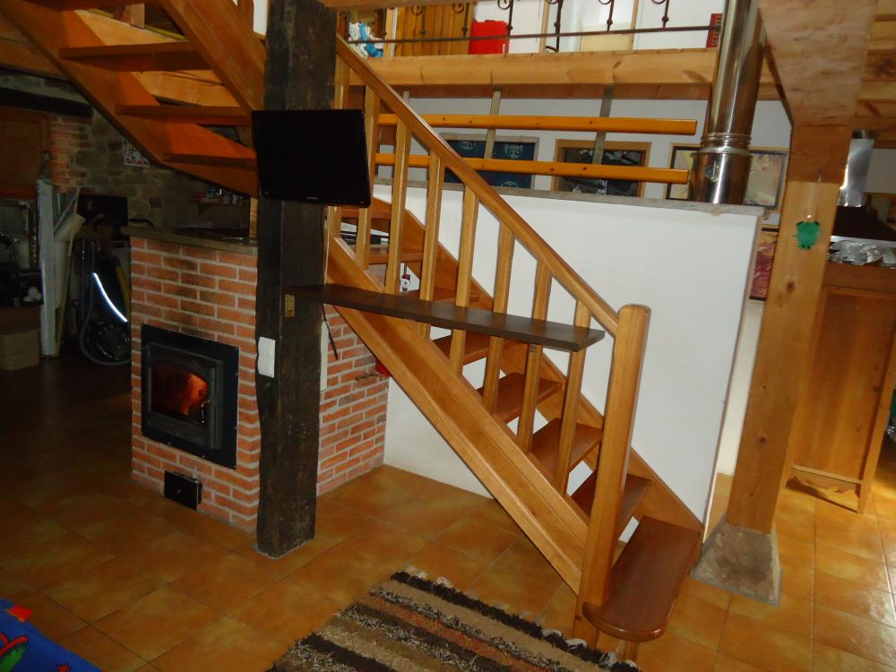

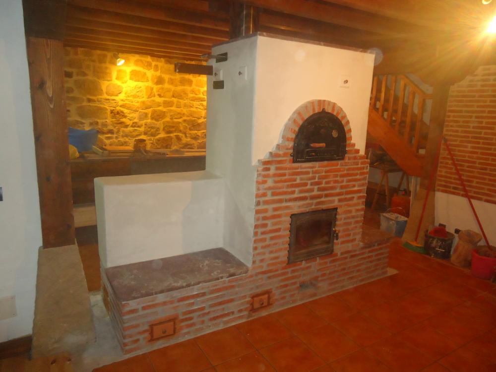

    Estimado Einbrand, creo que estás todavía en el proceso de diseño de tu estufa.
    Por si te puede servir te invito a que revises mi entrada en este hilo #229 en la que hablo de mi estufa de doble campana con separación de gases. Ya son seis años que lleva en funcionamiento y aunque todavia tengo que realizarle algunas mejoras, su rendimiento es excelente y su mantenimiento mínimo.
    Por otra parte, tengo entendido que te dedicas a la pintura artística y es posible que tengamos alguna que otra coincidencia. A ver si hablamos !
    Tambien quería comentar al foro que ya hace meses rematé la segunda estufa que construyo, llamada JP, en este caso un contraflujo con horno, bancos calientes con respaldo y un recuperador de calor por aire para estancias en el piso de arriba. Este modelo (para Einbrand) no tiene la conexión a la chimenea en su parte trasera, sino es su parte superior, con una sistema (laberíntico) de reunión de los canales de subida, que permite que el calor se distribuya uniformemente por la cosntrucción reduciendo el estres de dilataciones y la posibilidad de agrietamiento.
    Buen fuego, piromaníacos !
    https://www.facebook.com/ecoestufa

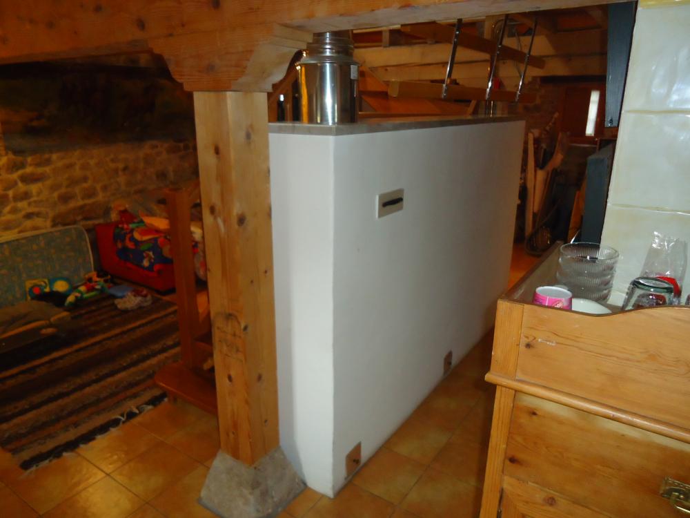

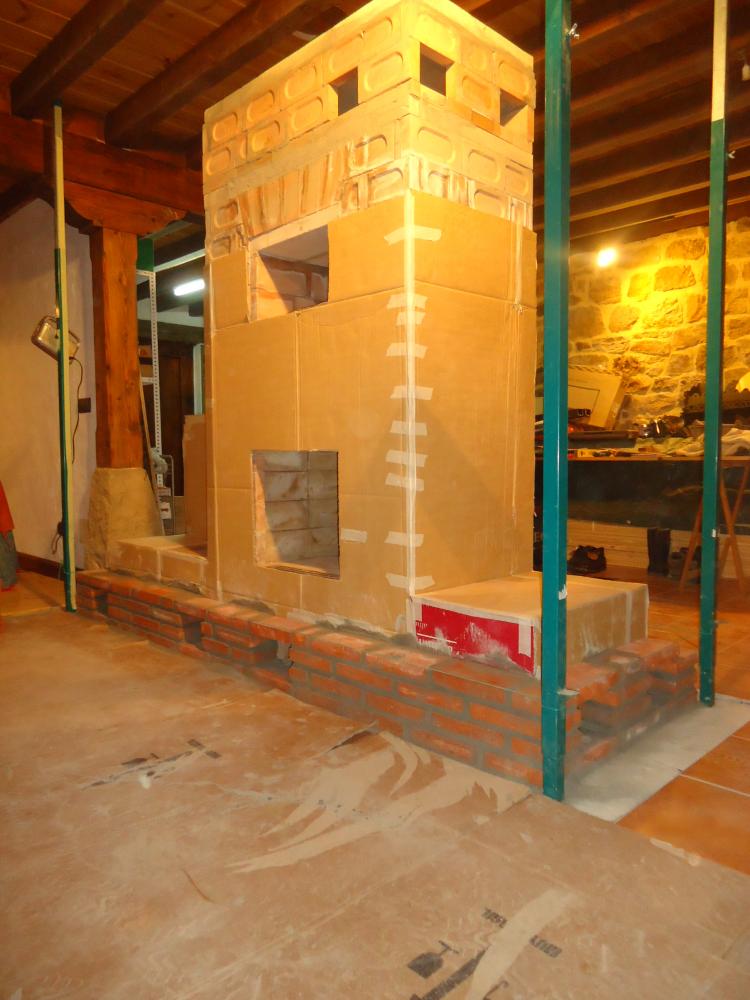

    ... se me olividó decirte que en mi primera estufa cosntruida el diseño es de doble campana y está colocada en el hueco de la escalera, quizá eso te de alguna idea de como solucionar esa colocación.
    En cuanto a lo de pretender que un baño se caliente por la radiación que le pueda alcanzar dejando al puerta abierta frente a la estufa, mi opinion es esceptica a ese respecto. Tendrias que llevar el calor a su interior de una forma u otra.

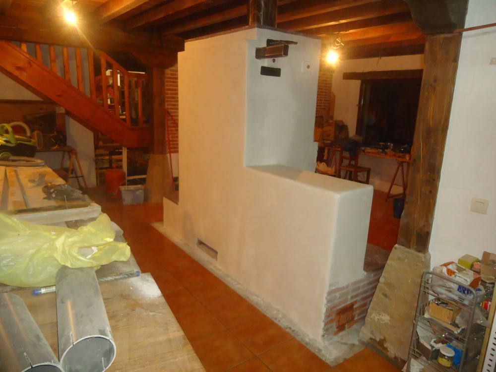

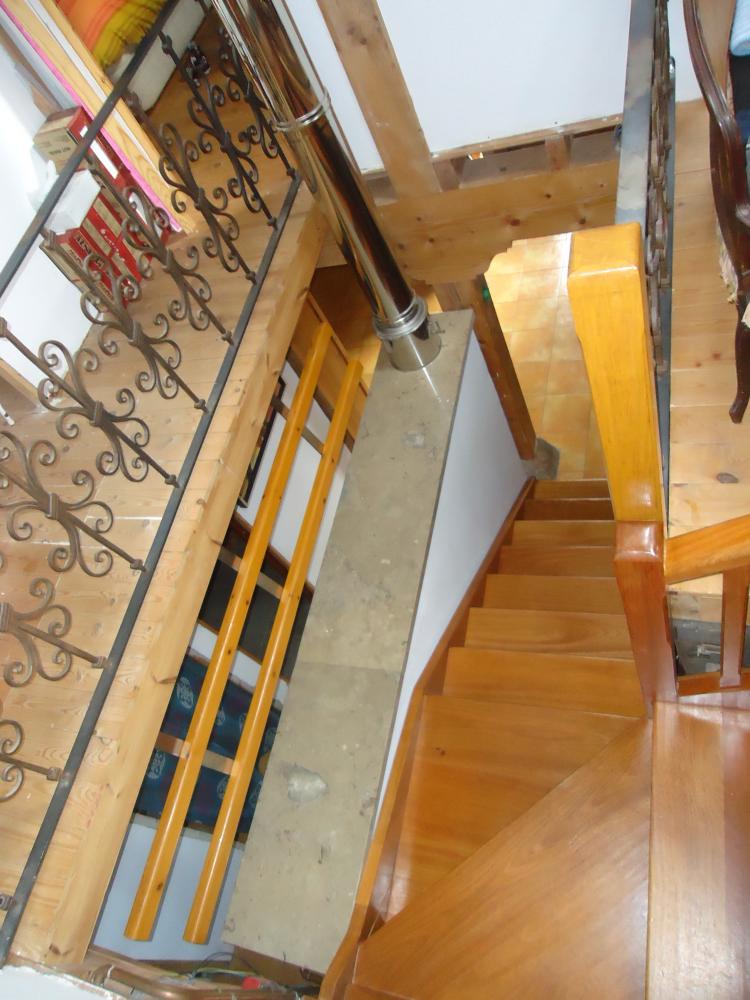

    Alguna foto de la estufa ED, de doble campana; el hogar ocupa el hueco de la escalera a la segunda planta y la segunda campana un lateral de esta, haciendo de muro de división. La estufa y la escalera no se tocan en ningún punto.
    Aclaro que esta segunda cámara es una campana, un espacio hueco y sin divisiones o cámaras en su interior, como elocubraba el compañero Lumbre en algun post anterior. En ella se contiene la caldera de agua para los radiadores y tiene dos salidas de humo a la chimenea, una superior en bypass para arranque en frio y una inferior para el funcionamiento eficiente de este cuerpo en acumulación térmica.

    Hola compañero Pivo,
    1º es curioso que me preguntes acerca de la circulación relativa de ambos canales del contraflow, porque precisamente ahí ha estado el único desajuste pero de facil y rápida corrección.
    Efectivamente el humo tuvo una tendencia inmediata a recorrer el canal más corto (el de sin respaldo, derecha de la estufa) y no hacerlo simétricamente por ambos canales. Esto era fácil de anticipar desde el mismo planteamiento de la forma asimétrica de los bancos.
    El ajuste se hizo estrechando el paso de dicho canal accediendo por el registro de limpieza inferior-frontal-derecha, que da justo al comienzo del ascenso de gases por el canal de subida. Introduje un ladrillo de 22x11x4 ,sin pegarlo y en posición vertical, para cerrar el paso y lo tuve en varias posiciones en diversos encendidos (con mayor a menor paso en ese canal) hasta lograr que el otro banco (izda, con respaldo) recibía suficiente circulación como para calentarse igualadamente.
    Los canales de subida y bajada se han construido con la misma sección a un lado y otro, doble el de bajada que el de subida por la lógica contracción de los gases según se enfrían. Diseñar canales ajustados a su demanda de circulación es una complicación extrema e innecesaria cuando hay posibilidad de ajuste a posteriori, sencillo y directo. Lo importante es dejar acceso a los puntos cruciales.
    2º El intricado recorrido final de los canales en la sección alta de la estufa está pensado para que los dos flujos de gases se muevan por canales de la misma sección y cubran toda la superficie. Unos canales directos a la chimenea podrían haber creado diferencias de temperatura que podrían haber dado en agrietamientos. Su objeto no es tanto aprovechar más calor per se sino distribuirlo homogéneamente por todo elemento constructivo de la estufa. El arranque en frio y el cierre total de la estufa (bypass y choke) se construyeron con tiros de Hergom, funcionan bien y el cierre tiene su necesario pase de CO, se le cortó una esquina de 6x6 cm a la lengüeta de cierre.
    En una ocasión mi hermano encendió la estufa sin abrir este cierre, y aun así arrancó (estaba caliente) aunque con esfuerzo, pero luego tiró y completó la quema sin ahumar ni dar mayor señal de problema. Fue algo accidental y podría haber causado un problema mayor pero el tiro era tan intenso que succionó todos los gases por un triangulito de 6x6x10 cm.
    3º Estamos a punto de recibir un termómetro laser y quisiera poder ofreceros una tabla de mediciones precisas para dar una idea del rendimiento de ambas estufas. Será pronto.
    El recuperador de calor por aire funciona bien pero todavía no está conectado a las estancias en el piso de arriba. En realidad no es más que un sistema de convección natural, no forzada, pero siempre y cuando la estufa esté caliente circulará calor arriba. Ya os diré que temperatura.
    No es comparable a los recuperadores forzados por ventilador de algunas chimeneas de doble cámara circulada que sacan unas temperaturas muy altas, aunque hay que computar el gasto de aquellas y su sucia combustión además de lo efímero de ese calor. Este recuperador tiene un aporte de mucha menor temperatura por una mucha mayor duración. Estoy seguro que la enorme casa de tu amiga se enfría a la misma velocidad que se calentó, una vez se apaga su hogar de hierro fundido, y si quiere mantenerla habrá de alimentar con leña de forma permanente y esos hogares expuestos a circulación forzada tienen un gran apetito. La inercia, Pivo, la inercia ¡!
    4º Sí que hay diferencia en los espesores del forro y esto responde a lo que comentas y también a necesidades de construcción. Ha de responder más rápido por estancias breves de los dueños, y también el diseño del frente (rematar y sujetar el arco del horno) y la trasera, que había de incluir el recuperador entre el núcleo y el forro pedían que se hiciera así.
