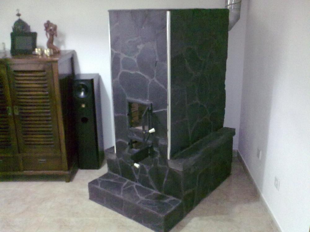

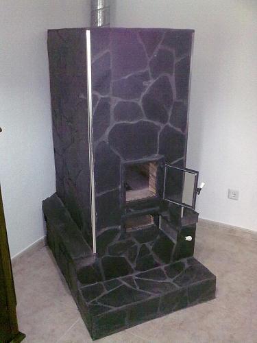

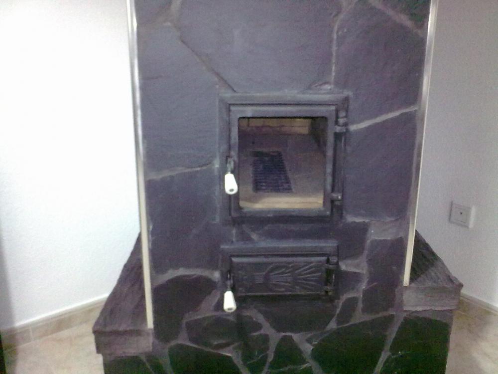

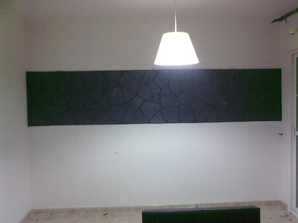

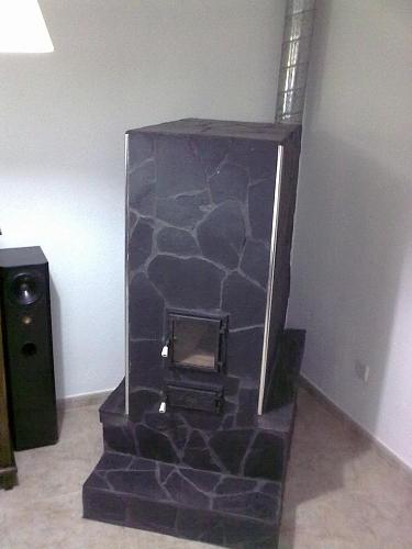

    Hola a todos, soy relativamente nuevo en este foro, aunque lo estoy siguiendo desde hace un rato por que iba decidido hacerme una rusa. Vivo en Madrid, pero soy rumano y en esas zonas, este tipo de estufas son muy comunes, de hecho mis padres tienen una en cada habitación. Evidentemente son diferentes por la forma exterior, y no muy a mi gusto, pero el rendimiento es verdaderamente alto. Recuerdo de pequeño que echábamos dos tronquitos por la mañana y el calor duraba hasta por la tarde cuando echábamos otros dos para tener calor por la noche y os aseguro que no pasaba nada de frío. En fin, a lo que voy, estoy aquí para agradecer todos vuestros consejos, la única forma de hacer realidad el sueño de tener una estufa de esas. Todavía no la he probado, esta secándose, pero ya le queda realmente poco, la semana que viene lo podré hacer y os contaré que tal funciona. Añadí algún elemento por mi cuenta, por ejemplo la he revestido con pizarra negra, le puse un habitáculo para las cenizas en la parte de abajo, previsto con una puerta que también servirá para regular el tiro. Las de mis padres son todas así. Para el que necesite saber, las puertas las traje de mi tierra y me costaron un risa, teniendo en cuenta de que la puerta del hogar esta prevista con cristal vitrocerámico, entre las dos fueron algo mas de 50€, me parece 55. Os pondré también links de las paginas donde venden estas puertas. Los precios son en moneda local y el equivalente es 1€=4,5 lei, para que os hagáis una idea. En esos países también venden estufas rusas ya hechas, revestidas en terracota, unas bastante bonitas, o bien te venden todos los materiales para que la construyas tu mismo y os aseguro que hay mucha variedad. Hay también albañiles especializados en hacer este tipo de trabajo que controlan el tema del recorrido de los humos, pero nadie te explica como lo hace, es como un secreto profesional. Bueno ya basta de detalles, aquí os pondré algún enlace y las fotos de mi orgullo. Gracias otra vez a todos.
    Sobe / Seminee - Constructii - - catalog produse - Bizoo.ro / preturi
    sobe de teracota - Buscar con Google
    Modele soba teracota
    Usi sobe teracota (40) - - Rezultate in produse la vanzare / preturi
    http://www.sobateracota.ro/mm/file/c...cota%20nou.pdf
    ah, y por que me había sobrado piedra he hecho un mural de la misma en la pared opuesta a la estufa.
    La piedra la he colocado con un mortero porcelanico elástico, que aguanta el golpe de calor y supuestamente no dará problemas. Lo único que no tengo claro es el coeficiente de dilatación entre el ladrillo y la piedra, que seguramente será distinto y puede que me aparezca alguna grieta. El cemento para rellenar las juntas aguanta también hasta 90º C. Coste total de la chimenea bastante elevado, teniendo en cuenta que no tenia salida de humos (unos 10m de altura, pasando por dos forjado y la teja). Me he gastado unos 500€ aproximadamente.
    Miniaturas adjuntadas Miniaturas adjuntadas ¿Como se fabrica una estufa rusa?-20112011513.jpg   ¿Como se fabrica una estufa rusa?-20112011515.jpg
    ¿Como se fabrica una estufa rusa?-20112011511.jpg   ¿Como se fabrica una estufa rusa?-20112011510.jpg
    Última edición por dragos0207; 20/11/2011 a las 11:36

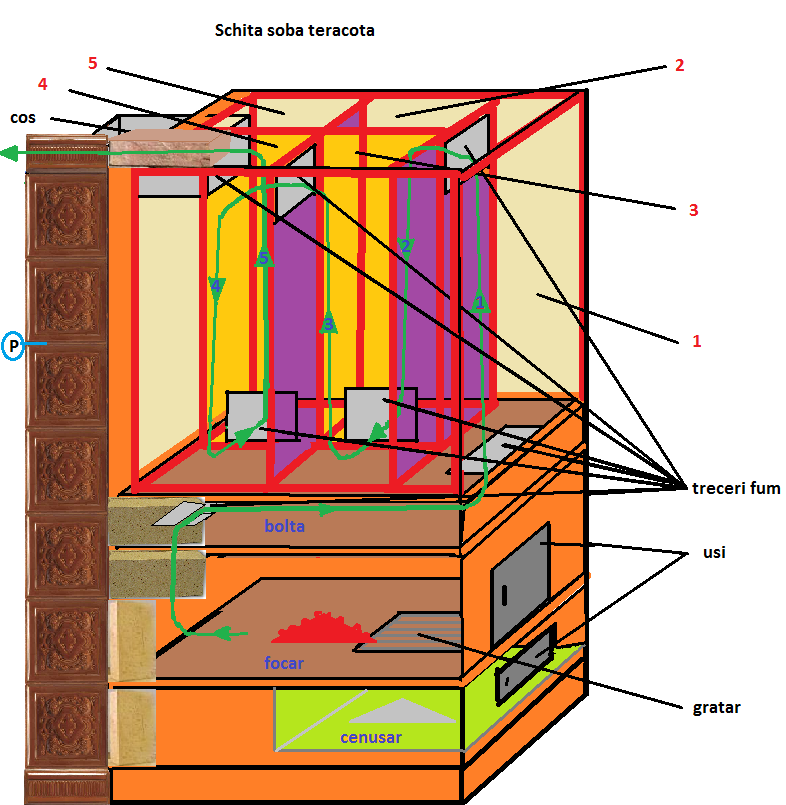

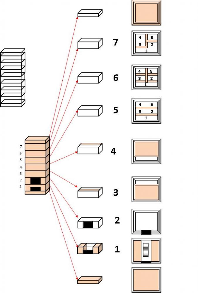

    Hola, dándole vueltas al tema de las estufas y buscando por el santo Google, he encontrado un foro en rumano con un montón de detalles sobre como hacen alli "los humos" que son bastante diferentes que en proyecto INTA. Os pondré algún enlace y fotos.
    [url=http://forum.softpedia.com/index.php?act=attach&type=post&id=913870]
    [url=http://forum.softpedia.com/index.php?act=attach&type=post&id=804700]
    [url=http://forum.softpedia.com/index.php?act=attach&type=post&id=804701]
    [url=http://forum.softpedia.com/index.php?act=attach&type=post&id=804703]
    [url=http://forum.softpedia.com/index.php?act=attach&type=post&id=804709]
    [url=http://forum.softpedia.com/index.php?act=attach&type=post&id=708780]
    Miniaturas adjuntadas Miniaturas adjuntadas ¿Como se fabrica una estufa rusa?-soba_teracota.png   ¿Como se fabrica una estufa rusa?-picture_099.jpg
    Última edición por dragos0207; 28/11/2011 a las 11:36
