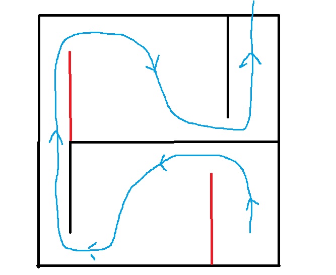

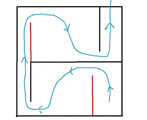

    Ya metidos en el caso,tengo una duda.Os pongo un dibujo.La duda es si seria mejor poner lo que he dibujado con lineas rojas o mejor sin ellas.No se si puede afectar al tiro:
    ¿Que opinais?

    No las necesitas. Solo si quieres poner un depósito de agua en la segunda campana, o un calientaplatos y quieres guiar los humos para que pasen al lado y lo calienten más.
    Es innecesario, acumulas mas calor en esa zona, restandole algo al resto de la campana..

    Campana de abajo :
    Si lo de la derecha de la campana de abajo fuera el hogar o cámara de combustión ... entonces sí que iría esa pared ahí ( con la ranura a lo alto en uno u otro lateral de esa misma pared )
    Si la campana de abajo representa la segunda campana y se sobrentiende que tenemos la cámara de combustión debajo , entonces hay que quitar esa pared de ahí .
    La campana de arriba del dibujo .... lo mismo , hay que quitar esa pared de ahí .
    Quiero llamar la atención sobre la grieta o ranura de separación de gases que sale en una de la fotos de la estufa-chimenea colgada más arriba , hay un estrechamiento de 6 o 7 cm a 2 o 4 cm formando ángulo .
    Me parece que hay una confusión con lo que dices del mortero refractario . Llamamos chamota al polvo más o menos tosco del mismo material con que se fabrican lo ladrillos , la chamota de los ladrillos normales rojos es poco refractaria .......... vayamos primero al significado de la palabra :
    -- Se aplica al cuerpo o al material que resiste la acción del fuego sin cambiar de estado ni destruirse
    Cuando se habla de ladrillos refractarios se suele uno referir a los que son altamente refractarios , a los que se compran con esa denominación de " ladrillo refractario " .
    Los ladrillos macizos rojos son bastante menos refractarios , por eso no se comercializan como " ladrillos refractarios " .
    Cuando hablé de mortero de chamota me refería a polvo de ladrillos normales rojos , lo que en realidad no deja de ser barro o arcilla .... pero que se comercializa también en sacos ( el de buena calidad ... )
    Los ladrillos refractarios se han de unir con cemento refractario y los ladrillos rojos " normales " se pueden unir con chamota hecha con esos mismos ladrillos
    Las paredes hechas con ladrillos rojos y barro ( chamota ) son las que se pueden desmontar con facilidad , además ese barro se puede volver a mojar y volver a usar .
    La estufa Ovik de más arriba está hecha toda ella con ladrillos normales rojos ( de la mejor calidad eso sí ) y barro hecho del mismo material que los ladrillos .

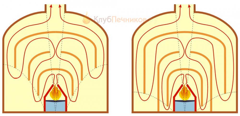

    Mirad estos dos dibujos : ¿Como se fabrica una estufa rusa?-5468486846.jpg ( de la web -- https://translate.google.com/transla...-text=&act=url ) .................. Creo que pueden ayudar muchísimo a comprender el funcionamiento de lo que llamamos " campanas " . En este caso representan realmente campanas cilíndricas , las paredes muy estrechas ...... podrían ser de hierro .... pero la del hogar es casi imposible de hacer porque no hay metal que soportara ese fuego directo a unos 1500 grados centígrados .....
    Aquí va una pregunta para Pivo : ¿ qué tal si la primera campana la hiciéramos de GRAFENO ?
    ¿ Qué tal hacer esa primera campana con aerogel de grafeno ? http://ovacen.com/el-grafeno-y-sus-aplicaciones-construccion/

    En este vídeo tienes seis dibujos de las campanas explicando el recorrido de los gases , incluido el recorrido del arranque en frío : https://www.youtube.com/watch?v=m9YpXwvsbHg

    La imagen de las campanas es un experimento teórico , de una estufa con la máxima efectividad rayando el 100 % . No se ha podido llevar a la práctica porque no existe el material que resista el calor de la primera campana , demasiado calor en una campana tan pequeña . El GRAFENO es un material derivado del grafito que va a revolucionar el mundo tal y como lo conocemos , se aplicará en sustitución el plástico y de muchísimos otros materiales que tenemos en nuestras ciudades , en nuestras casas ... esa primera campana del ejemplo teórico ideal forrada de grafeno ( en su versión aislante en este caso .... ) soportará fácilmente la presión y el calor . A mi me parece fascinante . Todavía no se comercializa a gran escala pero las dificultades de su fabricación a gran escala no son tan enormes , quizás antes de 10 años el mundo tecnológico de todo un vuelco .

    Hola a todos, les queria consultar, quiero hacer una estufa rusa, pero por razones esteticas quiero hacerle la camara de combustion con doble ladrillo refractario echado.
    Mi consulta es: pierdo en calor entregado?. Mucas gracias.
  20. #745
    Pivo está desconectado Forero
    mar 2013
    Benavente
    159
    Predeterminado Re: ¿Como se fabrica una estufa rusa?
    Manda croquis para que te entendamos mejor.
