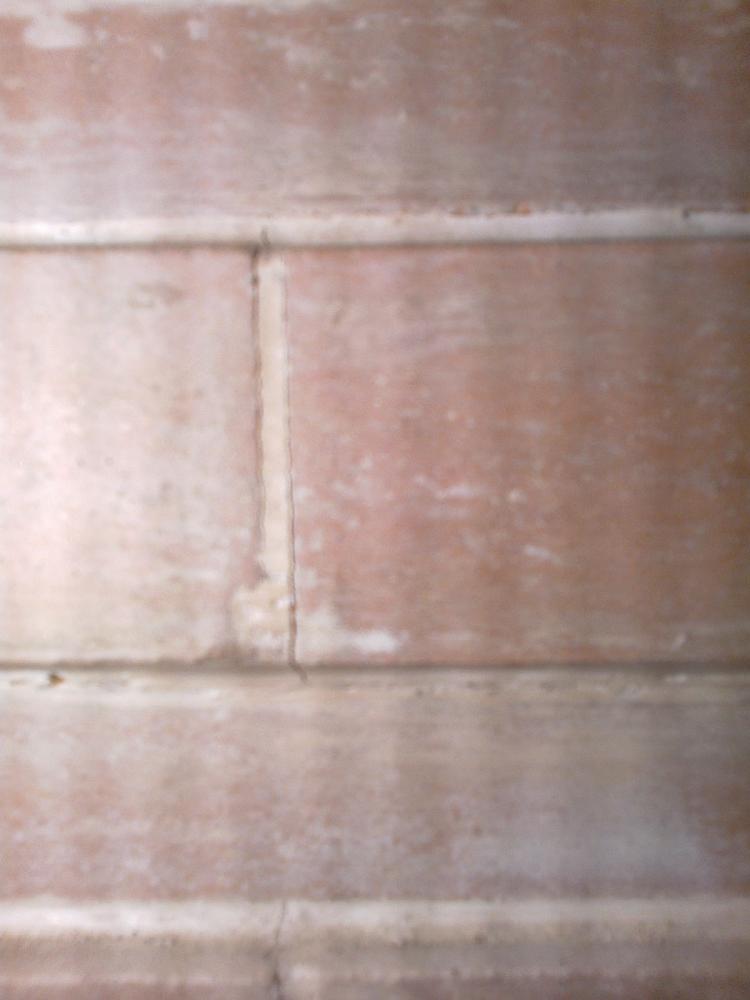

  7. #482
    quijano está desconectado Forero
    ago 2012
    España
    61
    Predeterminado Re: ¿Como se fabrica una estufa rusa?
    Para Pivo.
    Pues me temo que en ese caso tienes bastantes probabilidades de que salgan grietas, sobre todo si está un tiempo sin encender, o sea, fría; es decir, si utilizas caolín o barro. No sé qué pasará con otro tipo de mortero. Otra cosa es que la vayas calentando poco a poco. Ya dije en una anterior entrada que lo que hace que se abran las juntas son los golpes de calor y no el hecho de que esté muy caliente. Aunque, claro si la calientas mucho, al final salen, creo yo. Lo que quiero decir, más bien, es que el hecho de calentarla a lo bestia pues que hace que se agrave lo de las grietas. Eso es lo que yo he observado.
    Pero parece que no tiene mucha importancia. Cuando se enfría se vuelven a cerrar; pero yo creo que a fuerza de abrirse, se irá debilitando la estructura.
    Para mi, esto de las grietas es el problema número uno de esta estufa y al que, de momento, no le veo solución. No sé si con otro tipo de mortero.
    Con esto no estoy diciendo que haya tenido un gran problema con ello pero no me gusta que salgan y me da un poco de miedo poner la estufa a tope.
    ¿Una solución?. Quizá lo de revocarla con barro y paja, incluso por dentro para que los ladrillos no reciban tan directamente el calor; eso sí, como señala Einbrand, la transmisión de calor se va a modificar.
    De todas formas si no te corre prisa y quieres esperar a ver cómo me va a mi este invierno ...
    Otras cosas que yo haría y que creo que no es necesario que te diga:
    1. Aire secundario
    2. Tomas de aire primario y secundario del exterior.
    3. Cenicero. Yo no lo hice porque lo veía como un problema simplemente de comodidad pero ahora me doy cuenta de que es la mejor forma de que entre el aire primario, es decir, por debajo y en todo el área de la combustión.
    4. Moderador de tiro, con toma de aire, a ser posible, también del exterior o de otra estancia que no se esté calentando.

    Hay dos tipos de cementos o morteros para unir los ladrillos refractarios , los que fraguan por reacción química y los que fraguan por calor .

    Desaconsejo, vehementemente, usar el refractario portland, sin más, NO LO USEIS, su gránulo impide hacer juntas delgadas, y su capacidad adhesiva es nula, con lo que es muy difícil montar más de dos filas de ladrillo sin dejar secar 24 hr.
    Además tras la primera temporada de uso de mi primera estufa, el portland de las juntas de mis refractarios era harina seca y los ladrillos bailaban.

    En cuanto a la dilatación y las grietas , algunos fabricantes ponen bridas o tirantes exteriores alrededor de la estufa ,para evitar el apalancamiento , como en este caso

    Quiero aprovechar el tema para rescatar una pregunta que hizo Pivo
    ¿ para qué sirven exactamente las grietas o " dry-joints" ?
    Pues creo que puedo aportar un poquito de luz ahí : Esta misma pregunta se la hizo la cúpula de MHA a Kuznetsov y él respondió que la cuestión principal es esta :
    Hacer que la caja del fuego ( hogar de combustión ) y las cámaras laterales , así como la cámara superior por encima del catalizador , se conviertan en una sola cámara o campana
    Al mismo kuznetsov en su página de stove.ru hace un comentario que ayuda mucho a saber cómo va el asunto :
    Dice que para comprender las grietas debemos observar lo que pasa cuando entreabrimos ligeramente una ventana :
