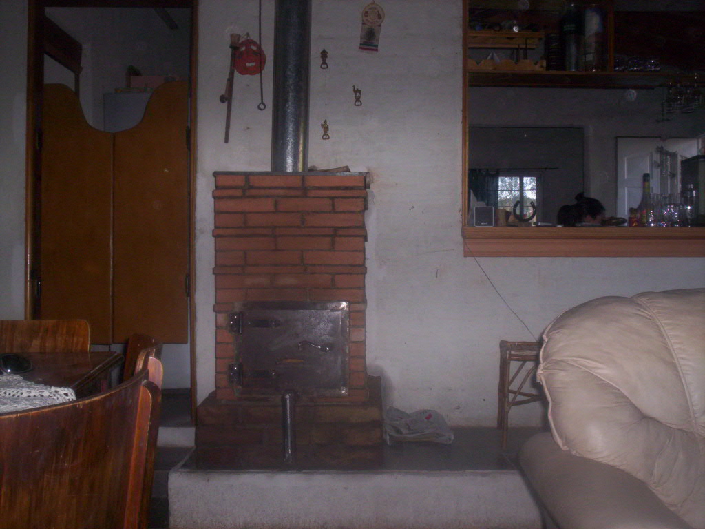

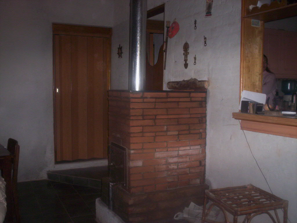

    Thumbs up Respuesta: ¿Como se fabrica una estufa rusa?
    Les comento que yo construi el modelo del inta (tamaño grande) y esta en funcinamiento desde hace una semana, solo les puedo decir que es la primera vez que mi casa esta a una temperatura agradable,(sup. aprox.140mts.cubiertos) no hay olor a humo, es bastante limpia, y me funciona tal cual dice el informe del inta.
    Vivo en Mendoza-Argentina, para los que no conocen aqui en invierno ( epoca actual) es muy frio, con temp. bajo cero en las noches y las mañanas.
    Segun mis mediciones la casa se mantiene a una temp. promedio de 19/20 grados centigrados todo el dia (incluyendo la noche) antes no podia superar los 12 grados y utilizaba 3 calefactores electricos(uno en c/ habitacion)y una estufa a gas de 3000kcal.(envasado ya que no tengo gas natural)todo esto sumado al costo que ocasionaba, y que en las noches la estufa de gas se debia apagar (por seguridad).
    Con respecto al consumo les puedo decir que es muy economica, ya que una vez lograda la temp. solo hay que mantenerla y esto se logra con poca leña. Les adjunto unas fotos, veran en la entrada un caño, esto es un agregado mio para recircular aire de un ambiente a otro,y funcina bien.
    Los detalles de albañileria se deben a que soy mecanico y no constuctor, pero quedo bastante bien.
    Al que pueda hacerla se la aconsejo, a mi me sorprendio. saludos a todos.

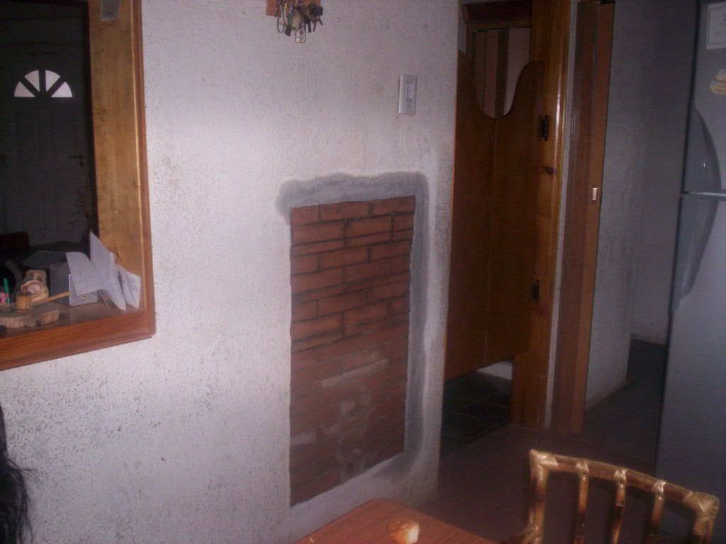

    Hola polipasto,
    te quedó muy linda la estufa. Veo que la pasaste para el otro lado de la pared, ¿como te funciona eso? ¿no hay muchas pérdidas por la pared? ¿no hubieron rajaduras?, porque yo quiero hacer lo mismo en casa.
    saludos,
    Bernardo
    polipasto está desconectado Forero Junior
    jul 2009
    Mendoza-Argentina
    12
    Predeterminado Respuesta: ¿Como se fabrica una estufa rusa?
    Estimado Bernardo,respecto a tus preguntas te comento que no hay perdidas por la pared ,al contrario,apenas se entivia un poco a los lados pero es despreciable.Al comienzo aparecieron unas grietas muy pequeñas en una esquina cerca de la puerta, las que solucione sellandolas con el mismo pegamento cuando estaban dilatadas y no se vieron mas, de todas formas nunca salio humo por las mismas solo era una cuestion estetica.
    Si te aconsejo que dejes bastante luz en el cierre de la puerta ya que es lo que mas se dilata, yo tuve que hacer unos retoques ahi ya que rozaba un poco cuando se calantaba.
    Por lo demas no he tenido otros inconvenientes,aqui ya esta pasando el invierno y te digo que la pasamos muy agradable este año,ese detalle de que la estufa comunique los dos ambientes funcino al 100%.
    Espero te sirva mi experiencia y puedas aclarar tus dudas, cualquier consulta que tengas me comunicas.
