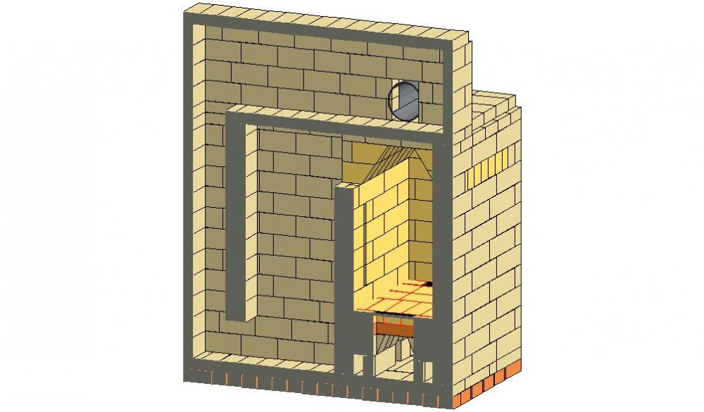

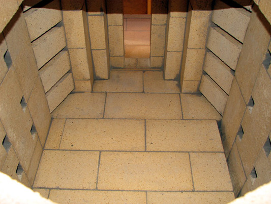

    ¿Como se fabrica una estufa rusa?-3d_cross_front.jpg Aquí se ve la grieta , a la izquierda de la cámara de combustión y se ve el espacio dejado para la entrada de aire para la combustión ( la parte alta del hueco para el cenicero ) la rendija que quedará hará funciones de deflector , por eso habría que biselar ese borde ..... o colocar ahí una pieza de cerámica biselada que lleve el aire hacia la puerta o hacia la leña según convenga . Este es el enlace : Lopez Labs - CCHRC Alaska Fireplace Retrofit Contest
    ¿Como se fabrica una estufa rusa?-nj2_7.jpg Aquí tenemos las ranuras del aire secundario de una cámara de combustión típica , vemos en este caso también la ranura de separación de gases a la derecha de la pared posterior de la cámara de combustión . Incluso en la parte superior de la cámara casi tocando al techo de la misma ahí hay también entradas de aire secundario . Esta foto está en la web de MHA , como la anterior .

    He mirado con detenimiento el corte de la estufa de doble campana de mi anterior comentario y me parece que lo que hay en la parte de delante , encima del cenicero es una rejilla para las cenizas ( la mitad , por el corte ) y que al fondo de la cámara de combustión hay otra igual que apenas asoma en la imagen ........ En este caso , el aire de la combustión y las cenizas estarán revueltos . Personalmente prefiero que esto no suceda y se puede evitar con una pequeña modificación , colocando el deflector y pasando todo el aire "principal" para la combustión aparte .

    Pivo , otra ventaja de la estufa modular que has colgado es que no va a sufrir tanto estrés en el arranque en frío . Para los que no entiendan lo que estoy comentando : Las estufas de albañilería ( mampostería ) al tener una gran masa de ladrillos ( o de bloques cerámicos .... ) deberían estar siempre encendidas , eso sería lo ideal , porque el encendido es crítico cuando están frías , es delicado , se ha de hacer poco a poco , si se hace de golpe cargando mucha leña saldrán fisuras en las paredes de la estufa . Con los bloques de cemento moldeable tenemos muchas menos juntas en la estufa y el peso de esos bloques hace que sea muy difícil que salga humo por esas juntas .......... así que el arranque en frío no es un problema , por ejemplo si sólo encendemos la estufa los fines de semana .
    Con los bloques cerámicos prefabricados tenemos la misma ventaja , pero la desventaja es el precio y que no se adaptan a cualquier forma que necesitemos , sólo hay rectángulos y esquineras .... poca cosa , Con el cemento podemos hacer cualquier forma .
    Quiero llamar la atención sobre la estanqueidad de las placas prefabricadas o las auto-construidas . Realmente son más estancas , pero no hay que fiarse demasiado , de hecho los fabricantes de kachelofens modulares incluyen siempre pestañas interiores y/o agujeros/hendiduras donde colocar las grapas de alambre más o menos grueso .... y esto es para evitar que se "abran" , que se separen con la dilatación producida por el calor . Por ejemplo : https://www.youtube.com/watch?v=S9nau8S08U8 .

    En el enlace que puse más arriba venden placas con ranuras en los bordes que se cierran con un pasador de cerámica , algo así como un listón de cerámica , este sistema es tan efectivo como caro , es realmente estupendo .........para quien quiera y pueda pagar lo que vale ...
    Los bloques de cemento moldeable auto-construidos pueden diseñarse con pestañas interiores y se pueden hacer todo tipo de muescas .... etc para sujetarlos entre sí con grapas o alambres ...... esto sería la versión casera , barata .

    Eso pienso, que para la gente de este foro (autoconstruccion) es mejor tomar ideas sobre esos bloques, y reproducirlos.
    La estufa que incluí, entraria en estas posibilidades. La añado pensando en tanta gente que no se atreve a salir de los modelos del Inta. Les da cierta seguridad.
    Hay otra versión más pesada (la Missouri) y otra mas tosca (la Menonita).
    Yo animaría a modificar el diseño poniendo la apertura del horno en un lateral, para hacer más comodo su uso.
    Es un modelo sencillo, sin mas, con limitaciones.
