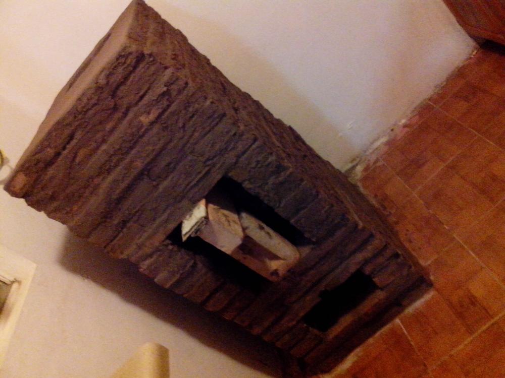

    Cita Iniciado por dishjuarez Ver mensaje
    Gracias Einbrand por toda tu ilustración, creo que este año trabajare con la estufa rusa sara mientras me informo mas sobre la T, ya termine toda su construcción con ladrillos de boca de horno de puro barro, solo me falta construir su puerta pero no tengo una idea practica, pueden darme ejemplos de puertas por favor quiero ver si hago yo mismo los cortes y solo la llevo a que la solde con un herreroPulsa en la imagen para verla en tamaño completo
Nombre: IMG_20141118_205540[1].jpg
Visitas: 1940
Tamaño: 82,4 KB
    Ya veo la estufa , se ve bien plantada . No comenté una cosa importante sobre ella .... esto es : no es casualidad que el diseño de la estufa Sara tenga tres chimeneas de metal , de hecho gran parte de su efectividad viene dada por esas tres chimeneas y la gran cantidad de convección que producen, para bien ( movimiento de aire caliente por toda la estancia ) y para mal ( ese mismo movimiento produce a su vez corrientes de aire frío desagradables ) ......... Sobre la puerta , lo esencial es encajar el marco en la obra , con una pestaña en forma de " U " que se suelda todo alrededor de la misma .... esto ya no se puede hacer porque ya está la obra hecha . Los otros sistemas de marcos " pegados " al borde de la boca de la puerta son mucho menos seguros de cara a posibles golpes de calor ..... y el consiguiente abarquillamiento de la puerta . Lo mejor es hacer la puerta de chapa doble con cámara de aire en su interior .... y mejor todavía es hacer pasar aire por ese espacio dentro de la puerta , para enfriarla .

    Predeterminado Re: ¿Como se fabrica una estufa rusa?
    Cita Iniciado por Einbrand Ver mensaje
    Gracias por tu apreciación Einbrand ya había tomado en cuenta esto del radiador de los ductos de 4 pulgadas, a esto le voy a agregar un regulador de tiraje en el ducto de salida de 6 pulgadas que le voy a instalar, tendras algun plano de la puerta de entrada por favor?

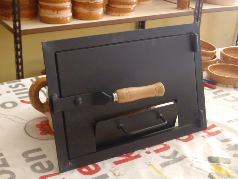

    Aquí hay dibujos e indicaciones de la ejecución de unas puertas sencillas hechas con chapa de hierro : CAN CIGALETA: 6º - - CONSTRUCCIÓN DE UNA ESTUFA RUSA - PUERTAS --------------------------- Hay un detalle que es el de la tira de fibra de vidrio enrollada .... que sirve de sujeción y de junta de dilatación al mismo tiempo ....... mi opinión es que no debe quedar tal cual , porque la fibra de vidrio libera con facilidad partículas cancerígenas al aire de la vivienda , así que habría que cerrar los laterales con chapa soldada .... la junta sería igualmente útil pero sin riesgos para la salud ...... esto es muy difícil cuando la puerta es de vidrio en esa zona ............. yo la haría de doble chapa de hierro......... a costa de no ver el fuego , pero creo que vale la pena . La chapa de hierro ha de ser lo más gruesa posible ........... aquí hay un ejemplo de una puerta de chapa de hierro de 1 cm de grosor: Alfareria Pereruela SXVI: PUERTA FUNDICION Nº 1 SIST. SIN HUMOS ................ y aquí tenemos otra más : Alfareria Pereruela SXVI: PUERTA GUILLOTINA PROFESIONAL Nº2 FUNDIDA -------------------------- Así que .......... un centímetro de grosor es lo más adecuado .
  18. #668
    dishjuarez está desconectado Forero Junior
    jul 2014
    chihuahua
    18
    Excelentes soluciones!!!,,, me gusto esta voy a tratar de replicarla en lo mas practico posible¿Como se fabrica una estufa rusa?-img_832513_g.jpg

    Excelentes soluciones!!!,,, me gusto esta voy a tratar de replicarla en lo mas practico posiblePulsa en la imagen para verla en tamaño completo
Nombre: IMG_832513_G.jpg
Visitas: 9810
Tamaño: 56,4 KB
    Te recuerdo que es conveniente poner silicona térmica entre la chapa de hierro y los ladrillos .
