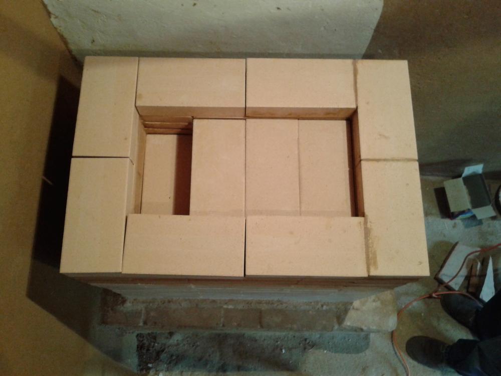

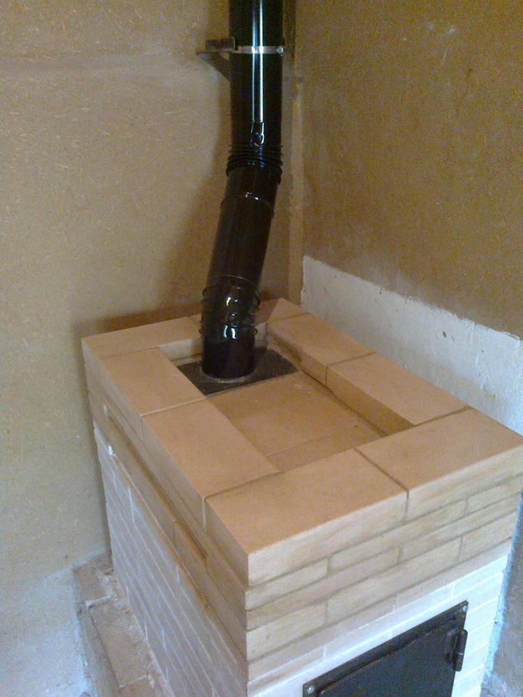

    Bueno, ya de paso os enseño cómo quedó la estufa, aunque éste no es ya su aspecto pues la parte de arriba la he rellenado totalmente con barro y paja, y he blanqueado las juntas de la parte de arriba, que hice con barro y no con caolín.
    A parte de eso he revocado con barro las dos paredes que no están a la vista.¿Como se fabrica una estufa rusa?-ventana-127.jpg

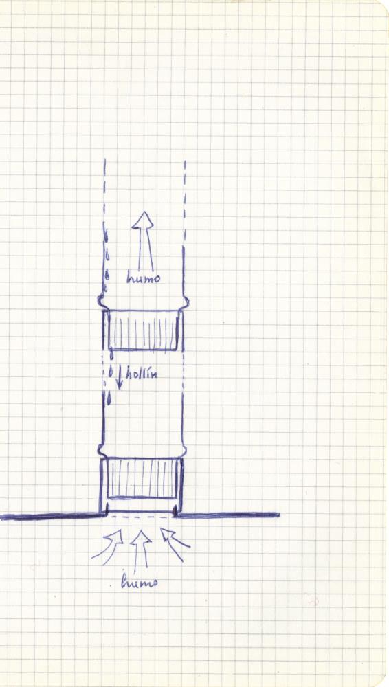

    El gran problema ha sido con la chimenea y el hollín.
    Para no alargarme mucho diré que, debido a la condensación se me producen unos chorretones en los tubos de la chimenea, tanto en el exterior como en el interiór. Lo del exterior, en principio es sólo una cuestión estética, pero en los interiores es un verdadero problema, pues la cantidad no es pequeña sino que pueden llegar a formarse verdaderos charcos, con todo el mal holor y la suciedad que suponen.
    Este para mí, hasta hace un rato, ha sido un auténtoco quebradero de cabeza. Hoy ha rebasado todos los límites y ha colmado mi paciencia. Pero como dicen que para que las cosas se arreglen, primero tienen que ponerse mal del todo, eso me ha llevado a dar forma por fin a algo que tenía a medias en la cabeza.
    Los tubos de la chimenea los tengo puestos según el sentido común nos diría a la mayoría de nosotros, es decir, con la parte "macho" del tubo en la parte de arriba del tubo, según marca la dirección del humo. Claro, eso, siempre que no sepamos que los gases que forman el humo suelen condensarse al salir al exterior y enfriarse, con la consiguiente formación de chorretones que circulan tubo abajo y que aprovechan las juntas macho hembra para salir y seguir chorreando por el tubo, pero por su parte exterior, con las consecuencias que ya sabemos.
    Así que se me ocurrió cambiar el sentido de los tubos (ya le había visto a un amigo algo parecido en su estufa, señalándole que los tenía alrevés), pero tenía miedo de quen al caer a la estufa me la pusieran hecha un asco por dentro y lo que es peor con el peligro de que al ser inflamables pudieran causar una explosión, así que me he puesto a buscar en internet "forma de colocar tubos de chimenea" y resulta que esa es la forma correcta. Ahora me faltaba solucionar el problema de acoplarlo a la salida de humos de la estufa. Esta es la forma, por si hay alguien tan ignorante como yo y le puede servir (tengo que decir que los tubos que he comprado son para ponerlos como yo había hecho pues el sombrerete viene con un empalme "macho" para meter en el final "hembra" del último tubo).
    Aquí os pongo un esquema (aunque yo, en realidad empiezo con dos codos de 45º, pero es lo mismo)
    Lo de más abajo es la placa con la salida de humos de la estufa.
    Le sigue un trozo de tubo (aprovechando el que me sobró de cortar uno para unir los dos ángulos) que debe medir unos 10 cm (1 o 2 cm del tubo de la placa más unos 8cm que medirá la parte ondulada del "macho" del primer tubo.
    Y luego vienen los sucesivos tubos que pongamos.
    Con lo cual el hollín condensado acabará cayendo a la estufa y quemándose si no se vuelve a evaporar antes.
    Se me olvidaba decir que para que el hollín no se salga al llegar a la placa pues en mi caso el trozo detubo de ésta es más estrecho (es decir, macho) que el trozo de tubo (hembra por arriba y por abajo) hay que sellar bien esta parte con silicona refractaria. Otra cosa es que aguante. Supongo que sí pues hay una que aguanta , dice, hasta 1500ºC. Aparte de esto el macho del primer tubo, quedará justo encima del de la placa.
    Supongo que con el esquema se entenderá.¿Como se fabrica una estufa rusa?-tubo-chimenea-colocacion.jpg
    Y no me enrollo más.Pulsa en la imagen para verla en tamaño completo

    Ah, también hay que sellar con masilla o silicona refractarias todas las juntas entre los tubos.

    Sigo dándole vueltas a los de la chimenea.
    Hoy he preguntado en varios sitios que venden tubos (Akí, almacén de construcción, etc.) _no especialistas- y piensan que los tubos deben ensamblarse con el macho hacia arriba (sin embargo en Akí venden un sombrerete que tiene la parte del ensamble macho, lo cual exige que la hembra del último tubo quede arriba; esto también se podría conseguir con un trozo de tubo - hembra por los dos lados-). Veo que las dos formas tienen sus ventajas e inconvenientes y que tambien depende del tipo de estufa o si es simplemente una chimenea abierta. Una de las razones que alegaba uno para que el macho se colocara hacia arriba es que eso impide que el agua se meta en la chimenea (si es una estufa metálica y que además no está encendida, efectivamente puede ser un problema). Pero en internet todo lo que he visto en webs especializadas es lo contrario, es decir, los tubos deben colocarse a favor de hollín, o sea, macho hacia abajo.
    Aquí he encontrado algo muy interesante (http://www.slideshare.net/Hergom/ins...-la-chimenea):
    "Paradójicamente las estufas con alto rendimiento tienden a formar más creosota que aquellas otras que tienen un rendimiento menor. El motivo de ello es que estas segundas, al enviar los humos mas calientes a la chimenea, y por muy fría que se encuentre esta, no hace descender la temperatura de los humos hasta enfriarlos a la temperatura de condensación (Punto de rocío).
    Las estufas que tienen un buen sistemas de aportación de aire secundario tienden a producir menos cantidad de creosota.
    Los problemas de formación de creosota se reducen aumentando la depresión de la chimeneas, mediante un buen aislamiento de la misma."
    Esta sería la explicación de lo que podríamos llamar la forma clásica de colocar los tubos (macho hacia arriba): con estufas de bajo rendimiento o chimeneas abiertas, la formación de hollín no es un problema pues el aire que sube está muy caliente; y para lo demás todo son ventajas: a favor de humo y para impedir que entre agua; no así en las de alto rendimiento donde la formación de hollín sí es un problema. Como actualmente se están imponiendo estas últimas, el sistema que defienden los profesionales es el macho hacia abajo.
    Otro punto importante es lo de poner tubo de doble pared en el exterior: impide que se enfríe el humo y que haya condensación, o al menos que sea menor. Pero no encuentro este tipo de tubos en 10mm y/o que se puedan ensamblar con los sencillos (en el interior interesa que sean sencillos por la irradiación de calor).
    Otra cosa que he encontrado es la forma de sellar la unión del primer tubo con la placa de salida de humos de la chimenea: con "cemento de horno", supongo que será cemento refractario. Me parece más seguro que lo de la masilla refractaria, pero, claro, comprar un saco de cemento sólo para eso...
    Y por último, señalar que la creosota es un producto tóxico y cancerígeno, entre otras cosas.
    Agradecería todo tipo de aportación que me ayude a solucionar este problema.
    Por cierto, la forma de limpiar el hollin en los tubos (me refiero a los chorretones por el exterior de éstos) es con papel de cocina, por ejemplo, impregnado en vinagre, que además sirve para neutralizar el mal olor. Cuanto más caliente esté el tubo y más reciente sea el hollín, mejor se quitará. ¡Cuidado con las quemaduras! En vez del vinagre se puede utilizar un detergente líquido multiuso. También se pueden mezclar los dos, detergente y vinagre.
    En cuanto el papel se ponga negro hay que desecharlo.
    Cuidado al quemar estos papeles con hollín.
    Y una pregunta para Pivo, o cualquier otro que pueda contestármela: ¿habría alguna fórmula para aportar aire secundario a mi estufa?
    Una cosa que se me ocurre es poner un tubo de hierro pegado a uno de los laterales de la estufa, incluso rodeándola por detrás y tapado todo con barro y luego meterlo en la estufa haciendo un pequeño boquete con un taladro. El tubo podría meterse a través de la pared de la estufa, dejando la suficiente holgura y revestido con lana de roca.
    Pero ¿a qué altura y en qué parte deberia inyectarse el aire?, ¿en la parte alta y trasera del fogón o en las circulaciones?

    Ese tema del aire secundario en los modelos del INTA llevo tiempo pensándolos.
    1- Cuándo se construye el modelo de nuevo y se incluye horno, una idea sencilla y con similitudes a lo que hacen modelos comerciales prefabricados es incluirlo en el suelo del horno. ¿Cómo?. Haces un encofrado de hormigón refractario y con unos cirios delgados que introduces longitudinalmente en el mismo tienes las salidas de secundario sobre la primera subida de humos. La toma de aire serían los agujeros debajo de la puerta del horno y encima de la puerta del hogar. Les pones unos tapones hechos para la ocasión y punto. En cuanto calientes la estufa, la cera se derrite y se van abriendo.
    Sobre sus dimensiones, estudia las últimas refetencias de Einbrand y las mías.
    2- En tu modelo? Aún se puede hacer. Pones un tubo por un lateral casi al lado de la puerta del hogar, doblas a 90 grados y sigues hasta la abertura a la primera subida. Allí se ubica la T soldada con agujeros taladrados (inyectores). No se si me entiendes, pero es que últimamente con mi cacharro no puedo colgar dibujos. Consulta sino el libro de Vital Milesi poeles a accumulation o la solucion 26 creo. En la poele souris viene un inyector mas sencillo (y menos eficaz)
    Lee los aportes de aire secundario.
    Un problema fastidioso en las del INTA es limpiar el serpentin. La solución es fácil antes de empezar; poner conductos verticales sube-baja con gasschiltz arriba y puertita de limpieza abajo manteniendo en general las dimensiones. Es mejor corregir los inconvenientes del sistema.
    El encofrado lo haces en toda la hilada para evitar diferentes coeficientes de dilatación
    Una pregunta¿cuánto tiempo ha pasado entre la terminación de tu estufa (Quijano) y la puesta en funcionamiento?
