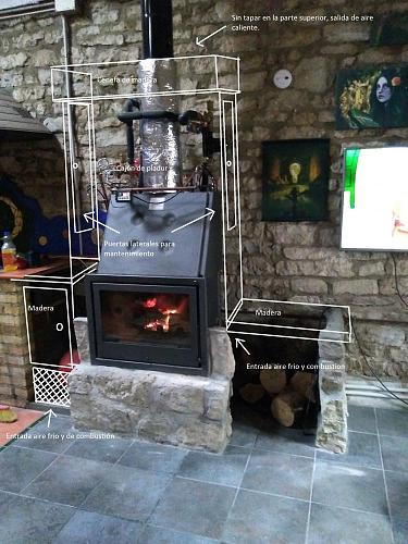

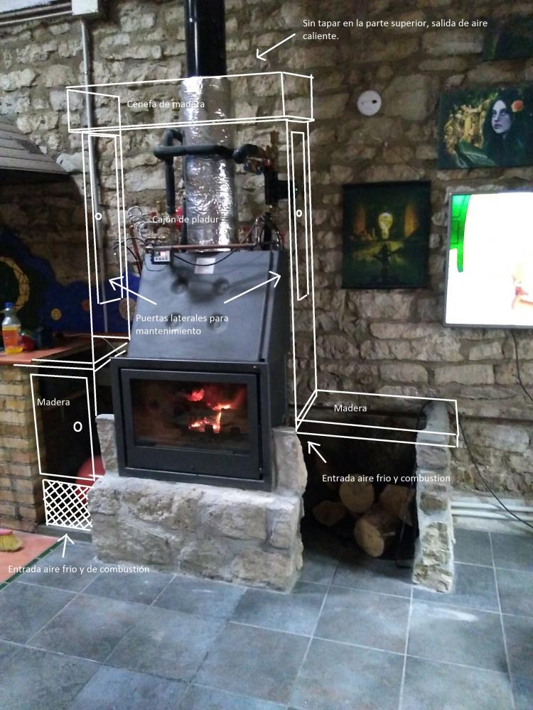

    Hala, ya he cuadrao a nivel donde ira el empalme con el pladur y he hecho un croquis con el bendito paint, para que me entendais vosotros y mi familia, pues la idea, solo estaba en mi cabeza
    La semana que viene ire a por las dos planchas de acero del leñero y a poner la encimera de madera del leñero.
