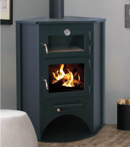

    Buenas noches compañeros.
    Resulta que tengo una casa que uso los findes de semana, por lo que aunque poseo una estufa de leña no calienta lo suficiente (60m2) ya que son dos habitaciones y un comedor cocina, y aunque le de caña, al ser estancias separadas no consigo el calor que necesito.
    Habia pensando en añadirle radiadores, pero dudo que se pueda a todos los modelos, en la que tengo creo que seria imposible.
    Mi estufa seria un tipo a esta:
    Nombre:  Captura.JPG
Visitas: 17660
Tamaño: 27,7 KB
    Se le podria añadir algo para dar calor a unos radiadores de agua?, o por el contrario deberia comprar otro modelo?

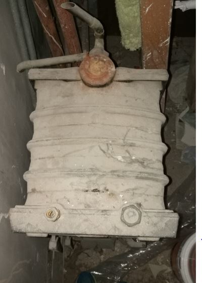

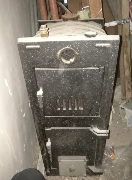

    Tambien dispongo de una caldera de un piso viejo que vivia, con esta calentabamos agua y radiadores, pero no se hasta que punto me merece la pena volver a hacerla funcionar o por el contrario comprar una nueva.
    Seria esta:

    yo miraria una hidroestufa de pelles, que siempre la podras controlar mejor, con su termostato etc ,pero si quieres estufa de leña con serpentin, para calentar el agua, piensa que tienes que poner bomba de circulacion, calderin de expansion etc. y te cojera mucho sitio
    puedes poner esta estufa de leñahttps://www.gasfriocalor.com/estufa-...s-ewxl-5-14-kw y te paso un enlace de este mismo foro pero con un hogar calefactado para que veas lo que te comento, muy bien explicado por un forero

    Las rocas olvidate, mu bonitas, duras etc... pero por mucho que digan que valen para leña se la comen de 100 en 100 kilos diarios, son para carbon, los troncos solo caben muy pequeños y te matas a trocear, se suele perder el calor extra que producen en el cuartucho que las tengas, mas el tamaño que decis de pocos elementos, las paredes de hierro fundido son gruesas y cuesta un cojon que caliente, te lo digo por experiencia, yo con una de bastantes elementos 7 u 8 creo, hasta la segunda carga de leña completa, no calentaba radidores.

    Tengo que discrepar, yo tengo dos calderas roca p30 , una en mi vivienda habitual de cinco elementos y otra en mi casa de la sierra de siete elementos, funcionan muy bien, lógicamente el consumo es mayor que otras calderas, porque estas son atmosféricas, pero por mi experiencia desde 2008, son años, el consumo para calefacción está por consumo de precios por debajo de si fueran de gasoil y no hace falta cortar la leña, te la traen o vas a buscarla al almacén, importante tener cuidado con ls vendedores y buscar uno que te robe poco, porque que no robe nada, yo n he encontrado y la leña que uso es de encinas también comprar un medidor de humedad para que la madera que compres no seré por encima del 16-18% de humedad.
