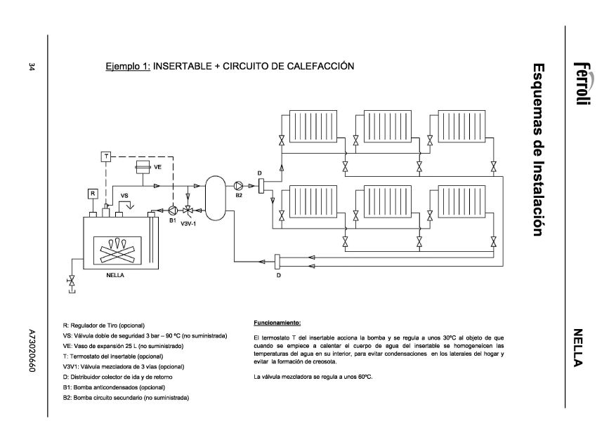

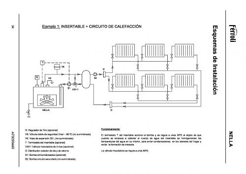

    Hola compañeros;
    Ante todo decir que soy un manitas, para los que me vayan a decir que a ver si me va a estallar la termochimenea, ya he hecho de todo en mecanica, electricidad y algo de fontaneria. La cosa consiste en repasar las cosas mentalmente y mejor con la ayuda de expertos, para hacerlo perfecto y al final te puede quedar mejor incluso que a muchos profesionales, ya que uno mismo lo haces todo sin prisa y con mucho mimo.
    Actualmente tengo una vetusta y dura roca L-20 para calentar 160 m2 en un cobertizo y la pobre no da de si, ademas de consumir mucha leña, he de atravesar el patio, lloviendo, con frio, etc... para cargarla cada hora... Segun he leido en el informe energetico de la casa, tiene un rendimiento de un 36%, una ruina.
    Asi que la idea es jubilarla (Luego mas adelante, cuestion de perras, pondre en su sitio un deposito de inercia).
    Me he decidido por una Ferroli Nella, que creo que es buena marca y tiene 30kw, 22 al agua y el resto lo da donde este, que va a ser un salon de 60 m2 que tiene 2 radiadores ademas.
    El lio viene con los circuitos de condensacion y de seguridad.
    Seguridad:
    Mi idea es ponerle ademas de la tipica valvula de descarga por presion, la que mete agua fria y evacua la caliente, el vaso de expansion uno cerrado de 25 litros.
    Circuito de condensacion:
    A ver hasta donde yo entiendo, como el motor de un coche, primero circula el agua por el motor, repartiendo el calor uniformemente, al llegar a la temperatura de funcionamiento, se abre el termostato y circula el agua al radiador.
    Viene a ser lo mismo el circuito de condensacion, no? Circula el agua al principio solo por la termochimenea, repartiendo el calor uniformemente y al llegar a 60º, reparte a los radiadores no? Entonces por que mencionan en algunos circuitos 2 bombas, por seguridad? no lo entiendo, ademas las bombas de caldera, no son baratas precisamente...
    Con el circuito si que me deberiais echar una mano...
    Un slaudo y perdon por el tocho...

    por lo que se ve en el esquema, la bomba B2 es la del circuito secundario y es la que envia el agua a los radiadores, la bomba B1 es la de anticondensacion, es opcional asi como su termostato de activvacion T y este conjunto recircula el agua de la caldera cuando el termostatato de la parte alta de la misma la pone en marcha (a unos 30ºC), intruducieendola por una toma de la parte superior pero interiormente un tubo la lleva al fondo homogeneizandose asi la temperatura dentro del encastrable con lo que se evita la formacion de creosota en las paredes del hogar con los perjuicios que esto conllevaria tanto en perdida calorica como en deterioro del material, la valvula de 3 vias aligera el tiempo de calentamiento del hogar al recircular el agua sin dejarlo pasar al acumulador y radiadores mientras el del hogar no tenga 60º

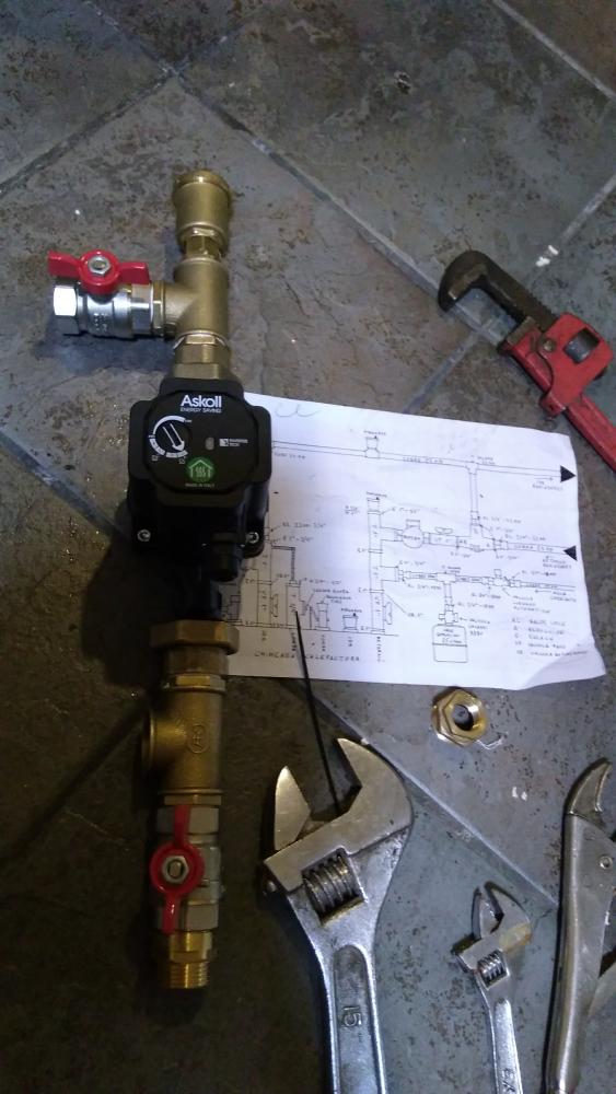

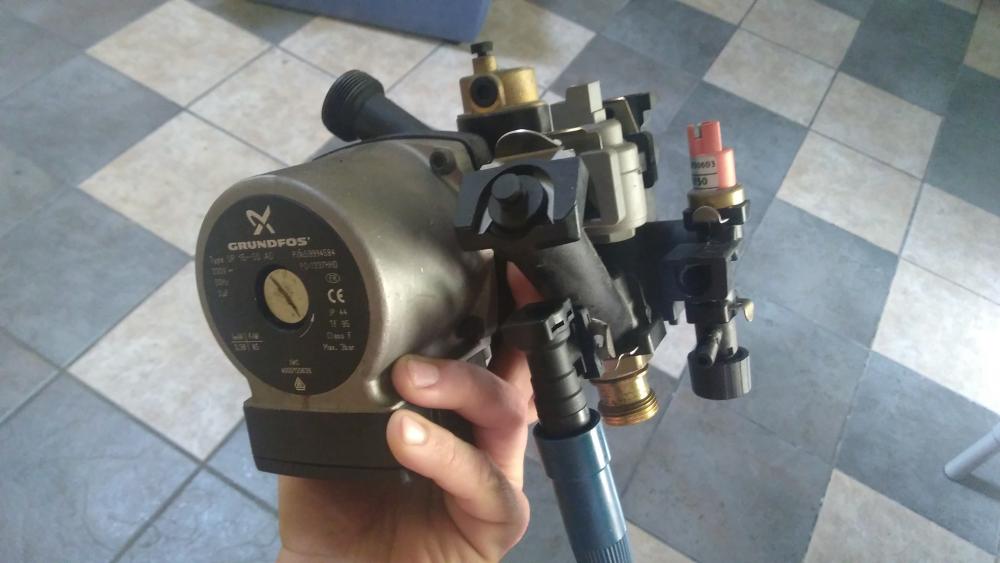

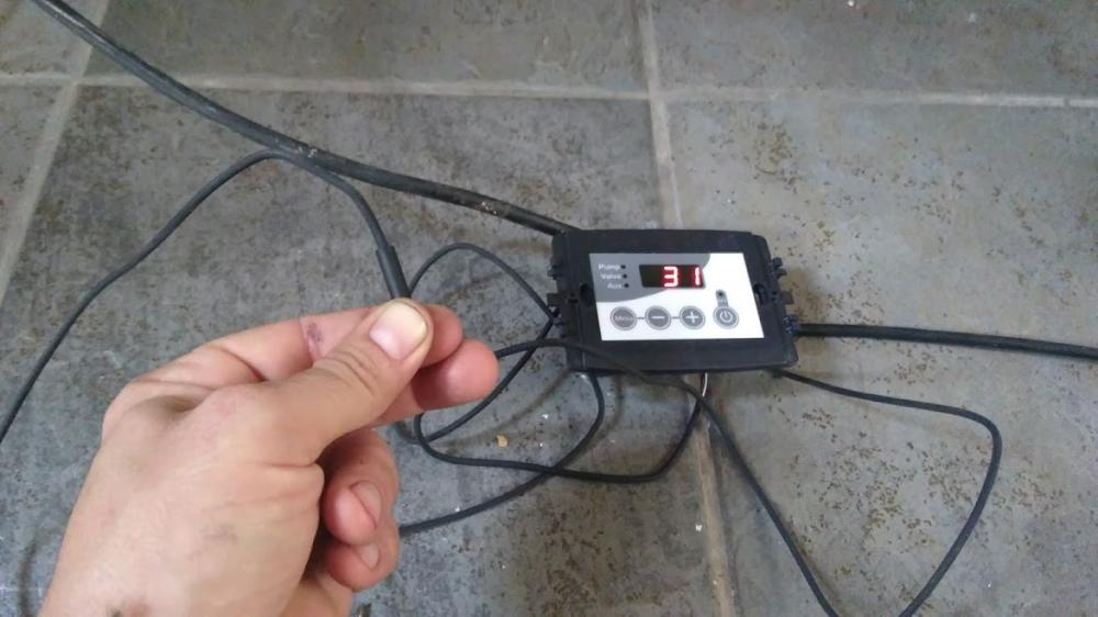

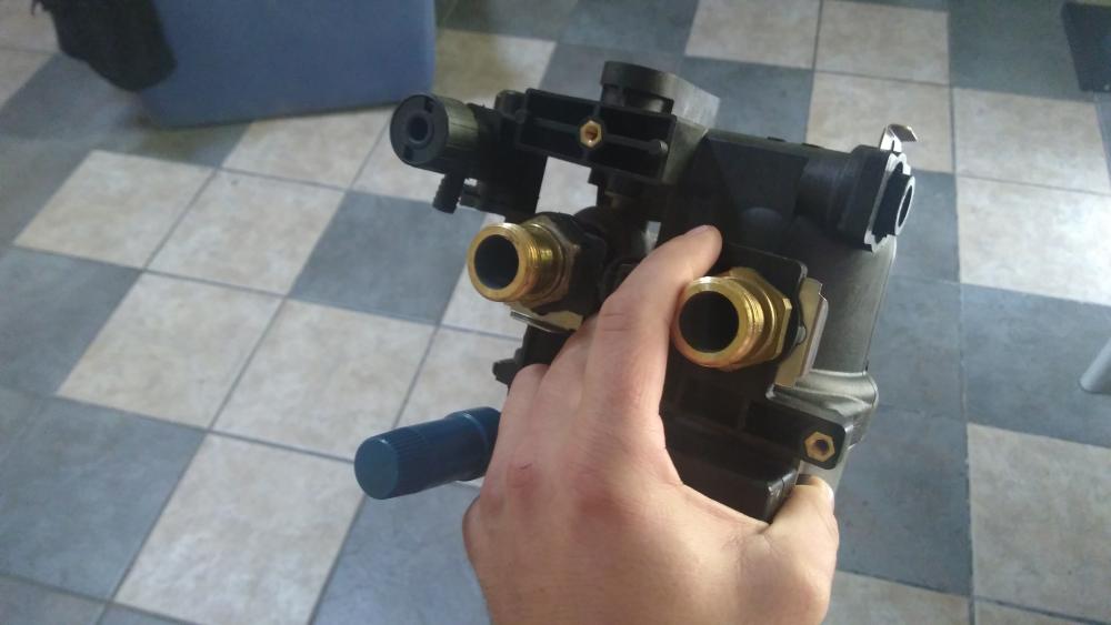

    Para bomba de condensados ha caido en mis manos una grundfoss vieja de una caldera de gas de una vivienda de 3 plantas:
    Aunque el cuerpo de la bomba es especifico y menuno follon de conectores lleva...
    Analizandola, creo que puedo anular las salidas que no valen y que solo haga la funcion de bomba, asi la aprovecharia para bomba de 30º.
    Añado, entonces el circuito electrico, seria:
    Se activa bomba anticondensados a los 30º, a los 55º se abre la valvula y se activa la bomba de los radiadores a 55º? Habra que hacer que al activar la bomba de los radiadores se desactive la de 30º grados no?

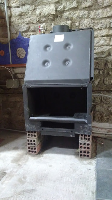

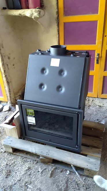

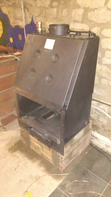

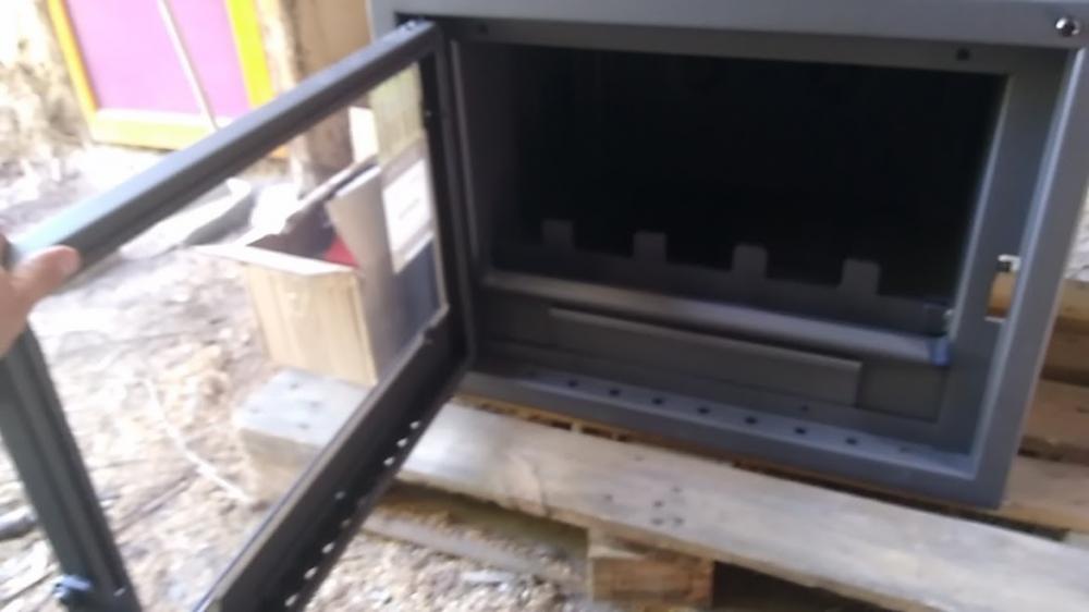

    Ya me ha llegado la chimenea calefactora, una Solzaima Ecofogo:

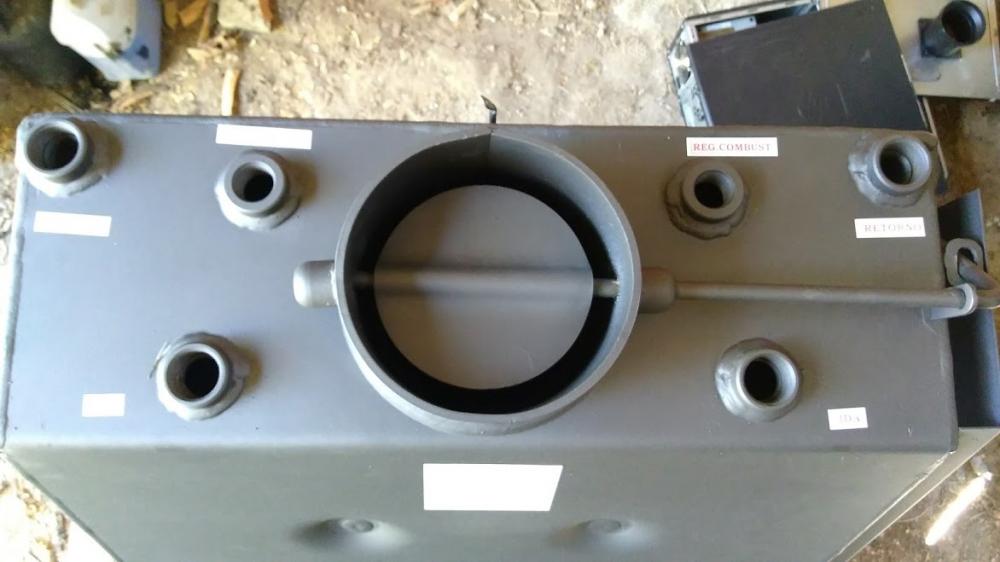

    Me viene con valvulas de seguridad, la que se abre a 90º con sonda, 2 de presion, el regulador de tiro y un regulador automatico de presion, que deja entrar agua solo y mantiene el circuito a 1,5 bar.
    Se ve robusta y si pesa 200kg, con acero de 5mm de grosor. El acabado se ve duro.

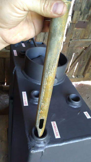

    Lo que si me tiene mosca es para que sirven estas canulas, Alguien lo sabe?
    Se han de mantener? Parecen de acero que se corroe facilmente.
    Luego algo he oido, de cruzar una ida y una vuelta con un tubo, alguien sabe algo?

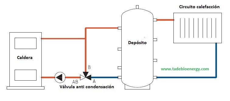

    Por lo que veo y ahora empollando los circuitos, con una bomba buena vale, colocando la valvula de anticondensados asi:
    Me quiero coger una bomba de esas digitales de bajo consumo, que marca me recomendais que no de problemas? Wilo, Grundfos?

    Debes mantener esa lanza ya que lo que hace es que el retorno frío vaya al fondo de la caldera aunque la toma este arriba.
    Supongo que el equipo no tiene serpentín de seguridad. Si lo tiene, la mejor seguridad es utilizarlo con una válvula de descarga térmica.
    En cuanto a la bomba, existen bombas con al menos la misma calidad de las que nombras pero a mejor precio.
    Por privado te puedo decir alguna marca.

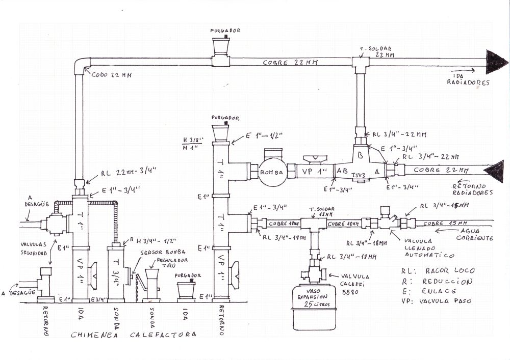

    Se me ha olvidado poner en el plano, que iran unas valvulas antiretorno a las salidas / entradas.
    Que os parece, hara bien su funcion la valvula de anticondensados?

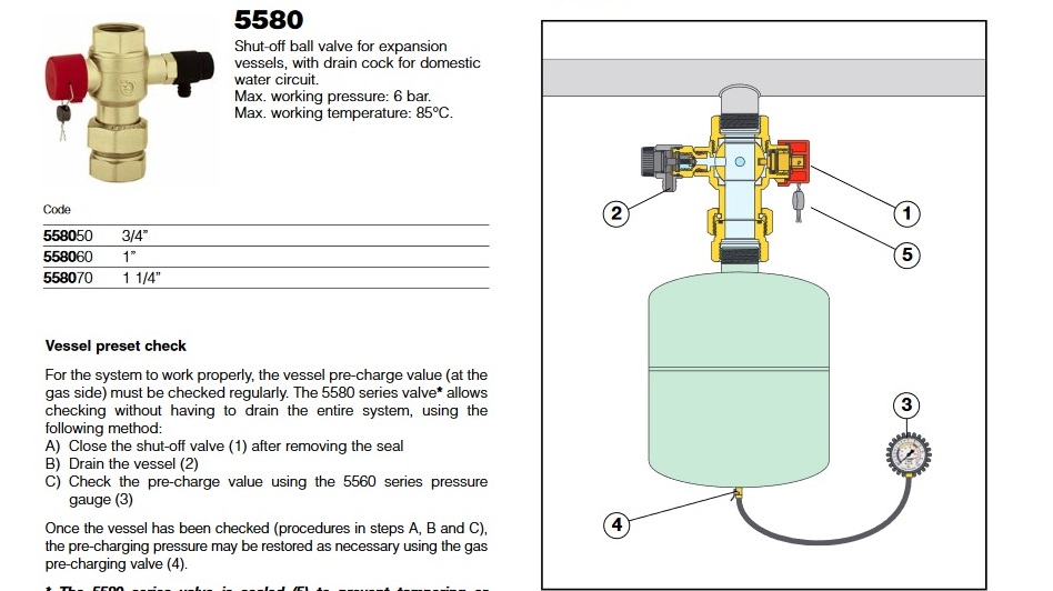

    Añado otra pregunta, incide en algo poner la bomba en horizontal? Es mejor en vertical?
    En el esquema que he hecho con boligrafo a la antigua usanza, si os fijais, donde va el bote de expansion, he puesto una "valvula de corte vaso de expansion", por que lo he visto en unos esquemas por ahi, es una caleffi 5580 de 50 - 60 euros, ni se si es adecuada esa, es necesaria obligatoriamente? para que sirve? He visto por ahi que ponen el vaso expansor directo al circuito, en mi instalacion actual tambien esta asi, pero es una gran chapuza en general...
    Que opinais los profesionales?
    Muchisimas gracias por la ayuda.
    Me autorespondo sobre la caleffi, es para poder comprobar el vaso de expansion facilmente, la cierras y mediante el purgador vacias para poner le vaso a la presion correcta con el aire.
    Me la podria ahorrar, aunque creo que la puede substituir la combinacion de un purgador y una llave de paso normal, que no valgan 50 euros.

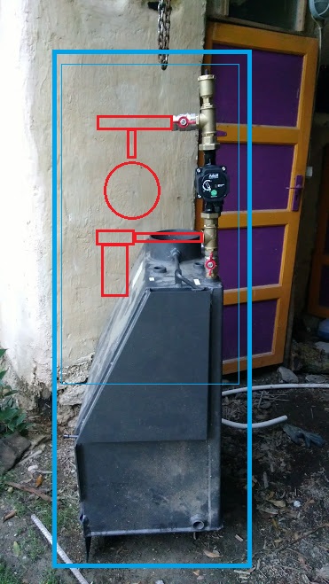

    Lo siento Xano, pero encontre una Askoll ES2 25-60/180 muy barata y la cogi, gracias por recomendarme la marca, pinta muy bien. Aunque por contra la he desmontado para girar el cuerpo y las aspas se ven un poco endebles, pero vamos que es agua lo que va a mover:
    He variado la posicion de la bomba respecto al plano original, para que me entre bien todo, pues la idea es hacer un cubo de pladur de 1,75 o asi y ha de ir todo a lo alto, vaso de expansion incluido, la valvula de anticondensados es una TSV3 que ira en horizontal, no hacia arriba. En los planos, estaba orientado a un lateral de la termochimenea.

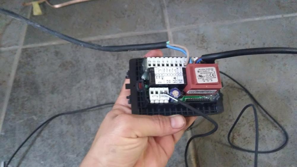

    He pillado tambien una centralita Tiemme TC110, que tiene alarma en caso de llegar a 90 grados, un programa para que no se bloquee la bomba en invierno y para ACS en un futuro.
    http://www.tiemmeelettronica.it/es/prodotto/7/50.aspx

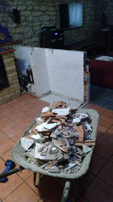

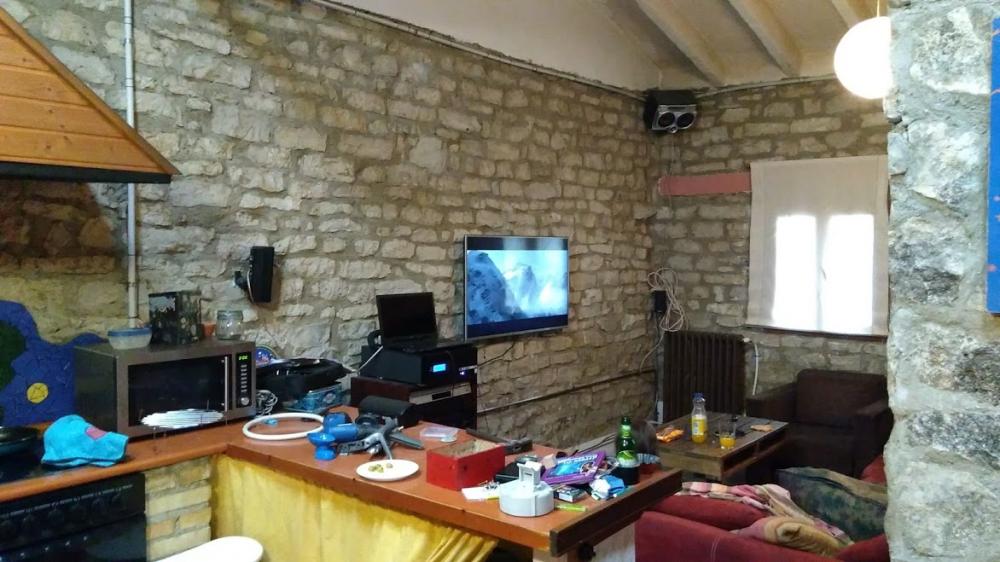

    Bueno aunque veo que no os interesa mucho, yo sigo mi monologo...

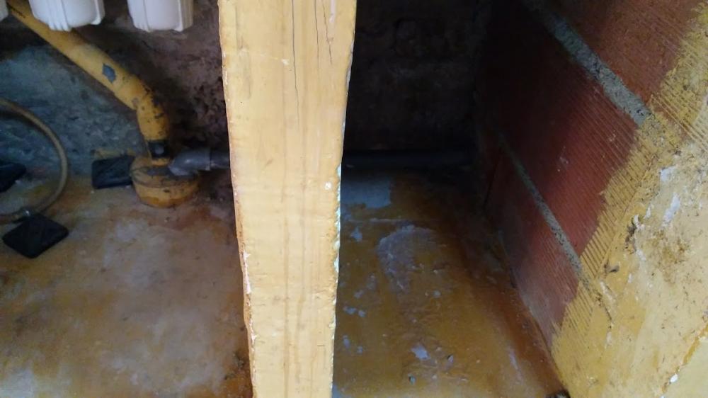

    Bueno aqui retirando una barra que estaba en medio del salon, que pusieron los anteriores dueños de la casa y que me cortaba todo el rollo... Podeis coger unas olivas y algo de beber si quereis:

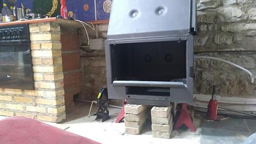

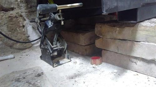

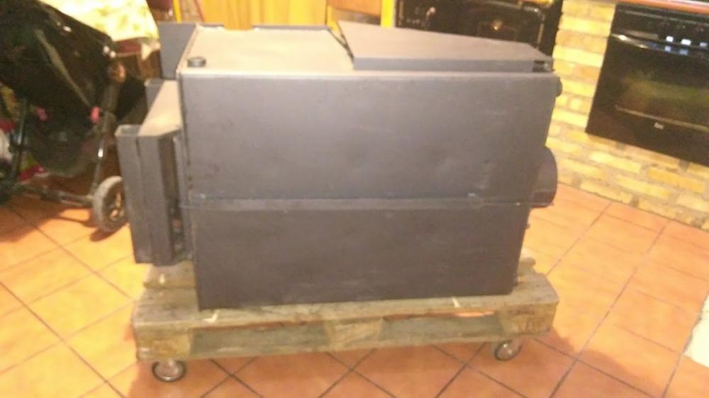

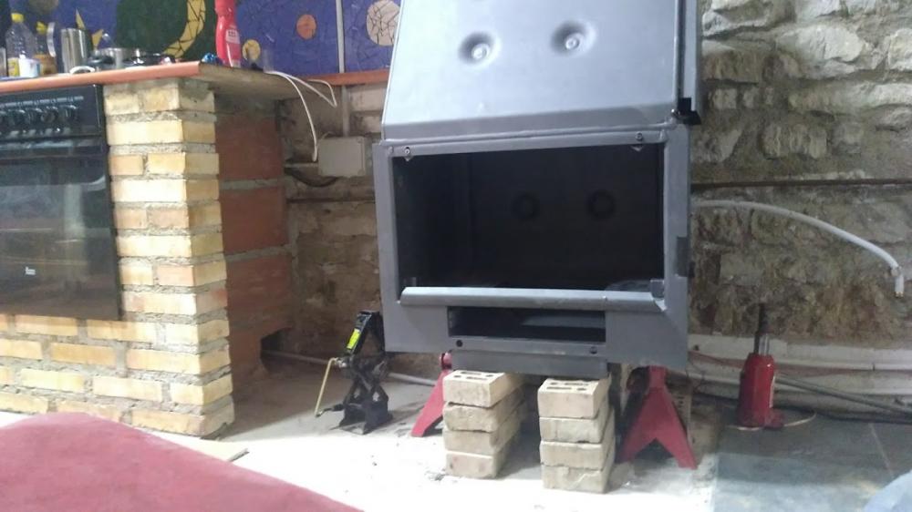

    Primero estaba pensando como muevo ese mazacote del cobertizo para almacenarlo en el taller, a mi rollo sin contar con 4 tios y que caigan 200kg a uno en el pie, se quede medio invalido el pobre y le tenga que pagar la baja, pues lo hice con un carro de chapa, que acabo destrozado, incluso se hundian las ruedas en el cesped del jardin y eso que se suponia que el carro aguantaba 150 kg y a la chimenea le habia quitado todo lo posible, que pesaria 40 kg. Moviendo una puerta de madera de 200kg, a lo burro me cayo encima, me jodi un pie y se de lo que hablo, baja por enfermedad comun... las cosas pesadas, se mueven con ruedas, gatos y demas utensilios.
    Ladearla y moverla un poco a duras penas, yo solo, puedo mover el bicho un metro o asi y subirlo haciendo el burro a algo de altura, mantenndo distancias, por si se escurre y cae, asi que corte un pale por la mitad y le puse 4 ruedas y la lleve asi:

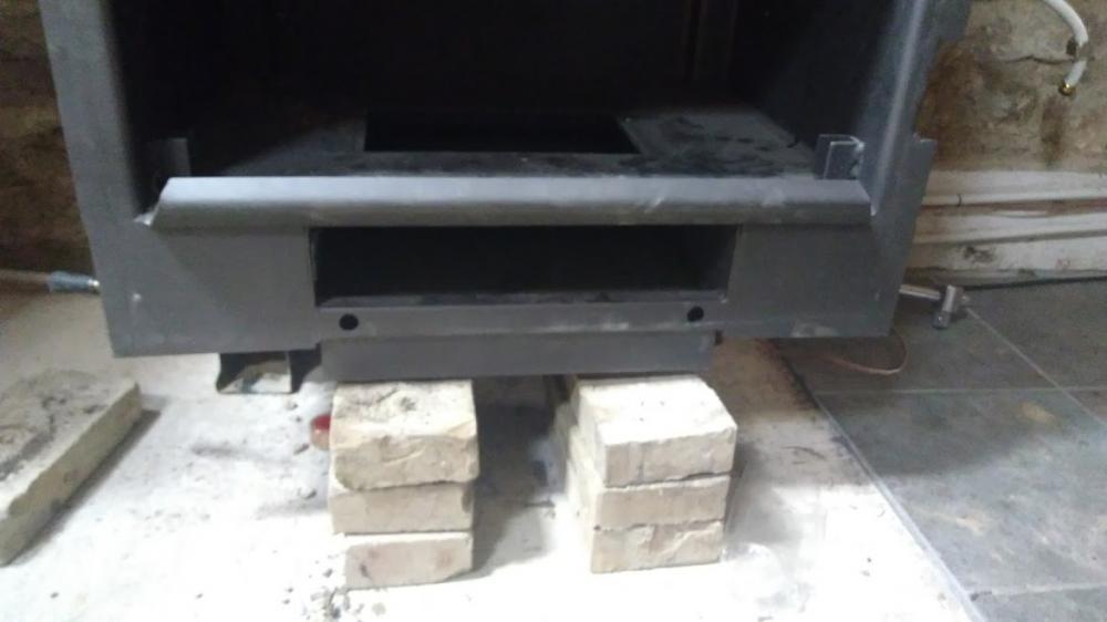

    Seguido, levantamos con 2 gatos y vamos poniendo tochos mazizos para levantar:
    Obramos las dos hileras de los lados y retiramos tochos:
    Luego echamos 2 hileras en las viguetas que lleva abajo, la del fondo y la de delante:
    (Podeis pegarme, es la primera vez que pongo ladrillos...)

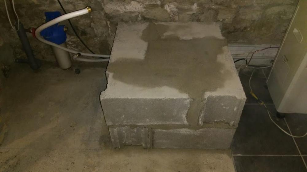

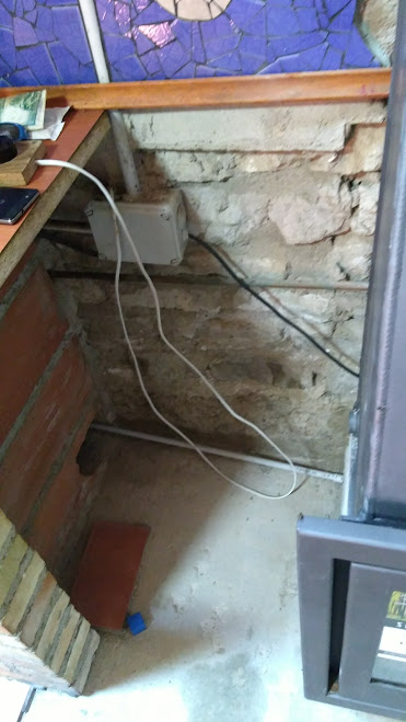

    Luego con todo presentado, como veis, hasta donde llegara la caja de pladur, he puesto en el tubo lana de roca, ya que un trozo de tubo aislado de ese, vale un ojo de la cara y creo que eso, hace mas o menos la misma funcion.

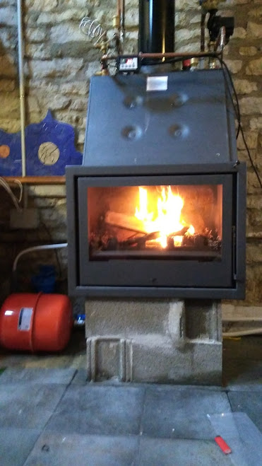

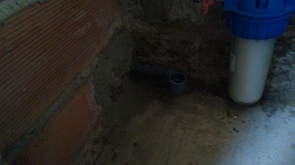

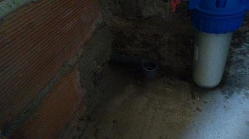

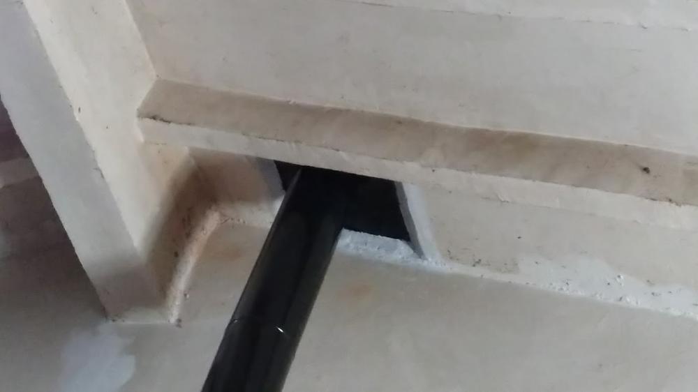

    Y al final, el vaso de expansion y el filtro de agua para las impurezas va a ir aqui:
    Como veis he pasado un tubo de guia, ahi ira el desague, en tubo multicapa de 25mm, para que aguante el agua muy caliente, en caso de que salte alguna valvula, que dios no quiera por que se pare la bomba, el tubo de cobre es el agua corriente, es cortar poner una toma y listo. Tambien tengo toma electrica a la fuerza del horno y la cocina, aunque la idea para navidades, es sacar corriente del cuadro general que lo tengo a 4 metros, con su propio diferencial y automatico para la bomba, de manera que si se va la luz pongamos por mucho consumo, por tener mas cosas enchufadas de la cuenta, a la bomba, le siga llegando corriente.
    Bueno, aunque sea un monologo, si veis algo mal hecho, me lo decis los profesionales, que se que hay muchos por aqui.

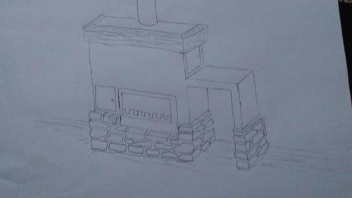

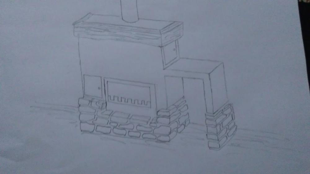

    Ah el boceto de el acabado estetico, mas o menos, sera asi:

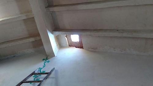

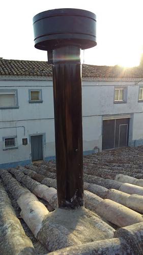

    Lo siguiente es reembaldosar lo de la barra, que afortunadamente tengo baldosas iguales, lo hara mi suegro que era profesional, por que lo mio no es el acabado fino en la albañileria.
    Luego el agujero en el techo para sacar directo el tubo, luego en el tejado obrare con sika seal, un cemento impermeable y con silicona y masilla de alta temperatura, unire y sellare tubos. Estoy pendiente de que me llegue un pedido de 300 euros en cobre y mas materiales, racores tubo... Sin el no puedo seguir...

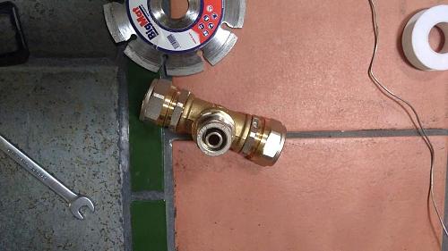

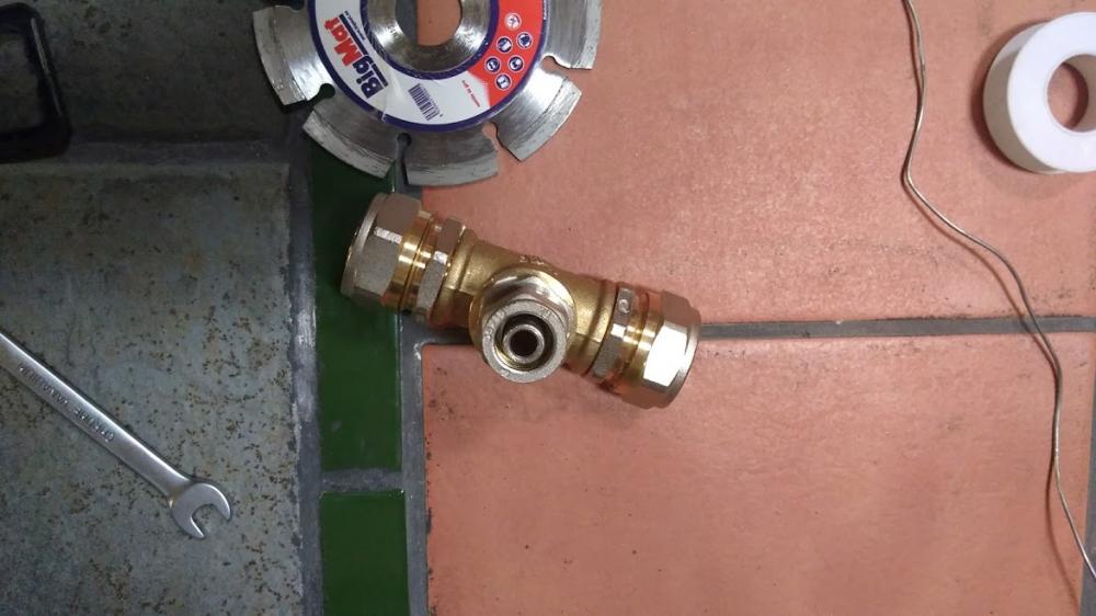

    Bueno, esto ya va cogiendo forma, aunque conste que la parienta me hace repetir la bancada de ladrillos, que dice que la quiere mas alta, despues de hacerla, la voy a repetir en bloque de hormigon de 20x20x40, asi si la quiere modificar, le digo que no por que habria que tirarla con martillo neumatico

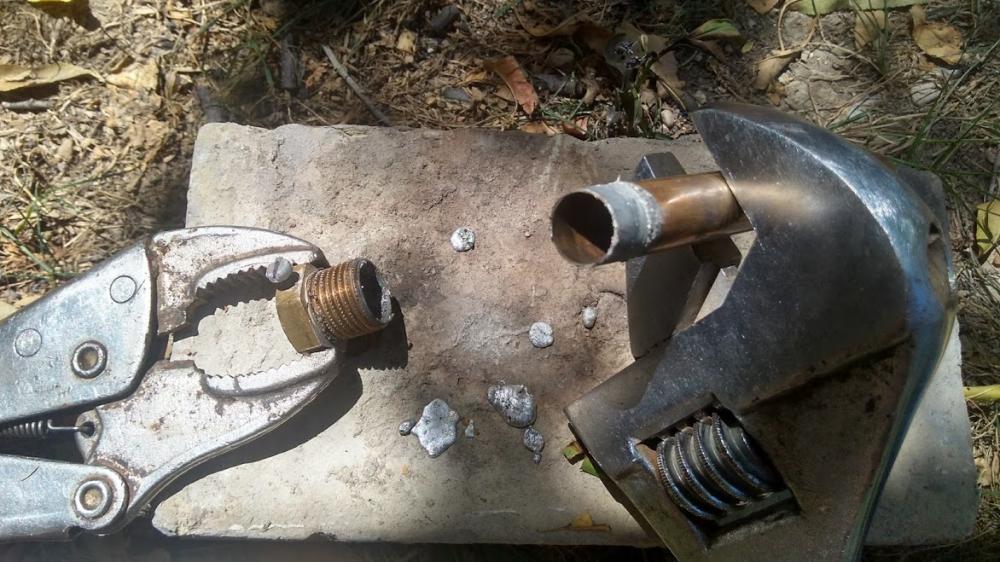

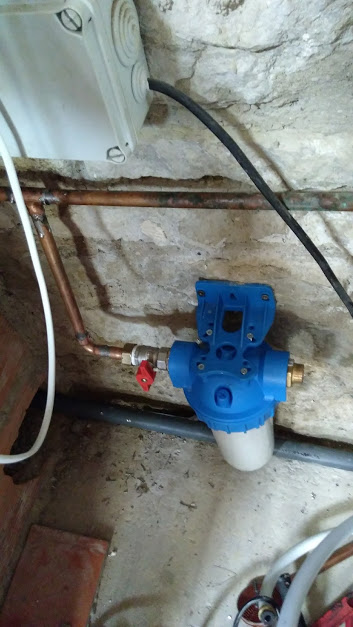

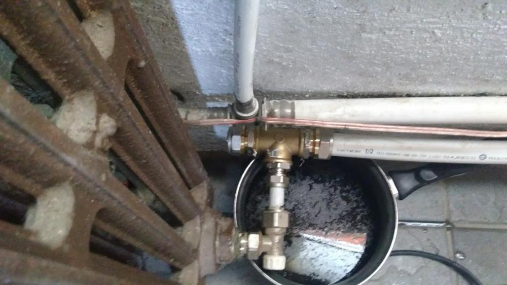

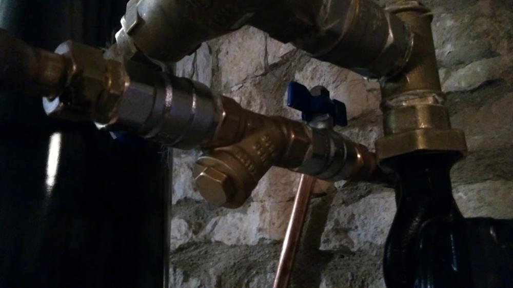

    La toma de agua a la general sufri, ya vereis que es la primera vez que sueldo tubo de cobre (ni se nota ) y a parte que no se me da muy bien, he tirado estaño a mogollon, aunque con la cantidad he puesto no creo que fuge.
    La toma a la general sufri, no soldaba bien con los restos de agua, tuve que calentar antes los dos tubos, para secarlos de agua bien, lo intente la primera, al abrir el agua se salia por todos los lados a la segunda, ya ok estube por llamar a un fontaneiro.

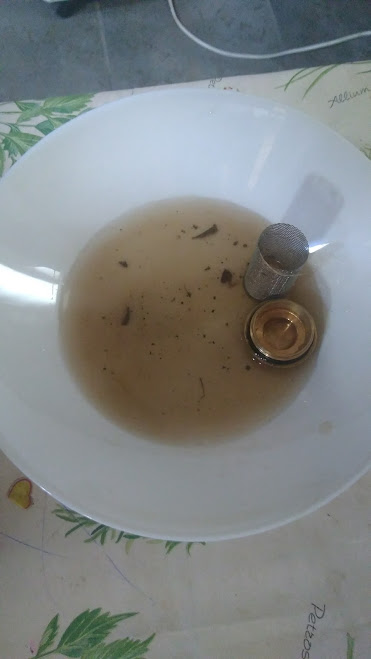

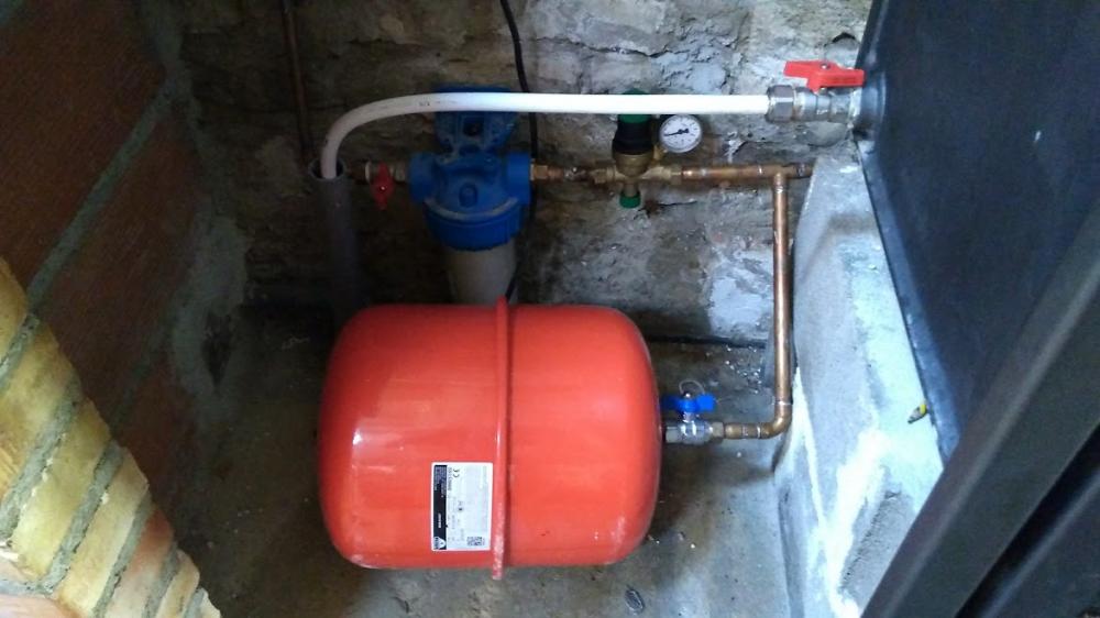

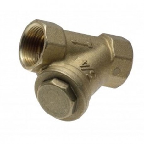

    Le he puesto un filtro de 50 micras, para evitar los lodos, que tal?

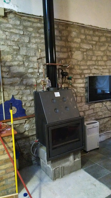

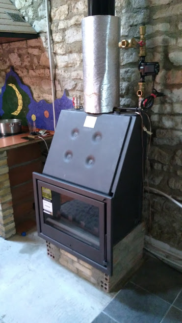

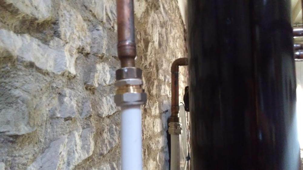

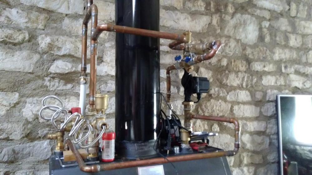

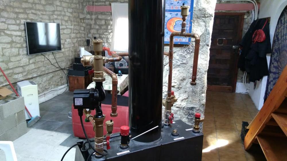

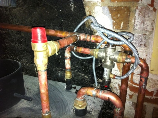

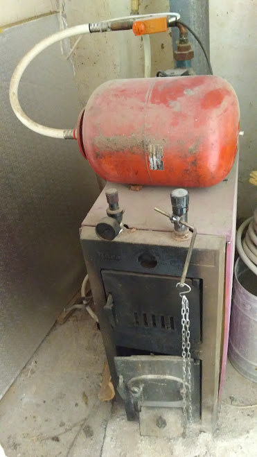

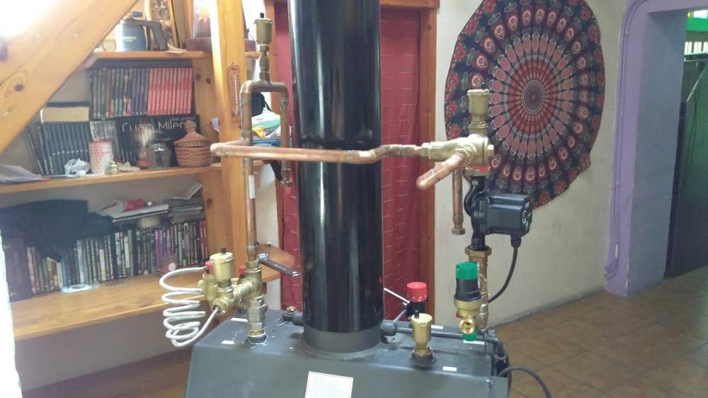

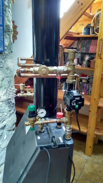

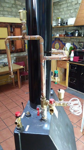

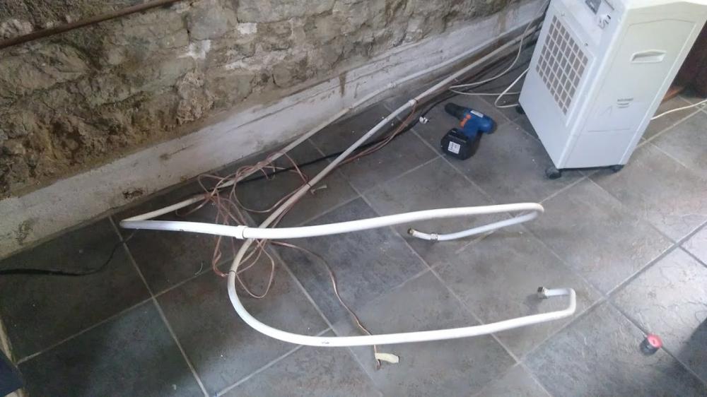

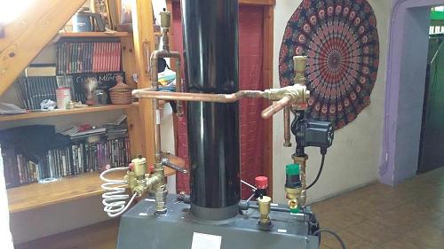

    Luego ruego me reviseis la instalacion chunga de la caldera, a ver que os parece:

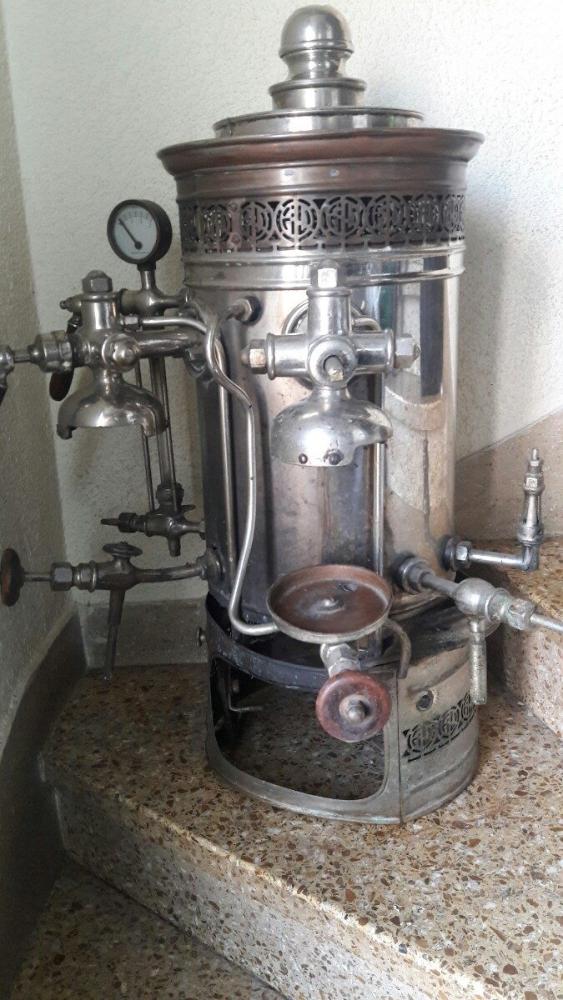

    A mi me recuerda, a las cafeteras estas viejas de bar, jajaja.
    Poner Chimenea Calefactora DIY-antigua-maquina-cafe-cafetera-bar-d_nq_np_700805-mla25070152816_092016-f.jpg

    Nombre:  instalacion-de-casset-de-lena-en-esquina_779397.jpg
Visitas: 6108
Tamaño: 15,9 KB
    Jod... ahora me hacen dudar a mi si estan usando mas de 22mm, la roca esta montada con eso, por cierto lo de abajo se supone que es una instalacion pofesional...
    Esta es la joya que tenia la casa, la instalacion la hicieron ya con piezas recicladas.
    Lo poco que tiene de circuito, como veis solo tiene una valvula de seguridad, esta hecho en 22mm y segun he visto ese graosor lo clasifican valido para calderas. Aunque creo que poner de ejemplo esta instalacion, no es lo adecuado, jajaja.
    Por cierto el trasto lo vendo, es una caldera para toda la vida, ya tendra 40 años, con quemador de gasoil y todo por 150 eurillos o asi, eso si los 300 kilos que pesara o mas , ole para moverlos...
    Saludos y al toro de tu casa.
    Yo lo voy poniendo en el cuaderno de bitacora...
    Desagüe en PVC de 32mm acabado;
    Este atraviesa la cocina de obra 2 metros y pico, hasta llegar al desgüe del fregadero:
    Lo bueno de ser tu propio albañil que no recibes broncas, eso si chapuzas haces un rato...
    Releyendo por internet, he visto que es capaz de soportar agua a 100º, asi que en caso de catastrofe, resistira.

    Bueno, ya repetido el banco de cemento con la altura que le gusta a la parienta, lleva 8 bloques de hormigon, mas 2 sacos y medio de cemento, lo he hecho asi una parte por dureza, por otra, para que la parienta no me lo quiera modificar
    Hecho con su nivel de los chinos de 2 euros, que luego buenamente y por mi bien ha roto mi hija de 2 años
    Mañana la subiremos entre 3 tios, que paso de hacer el coñazo de los gatos, que es mas altura y a ver si se va esmoñar, habria que empujarla y mal.
    nickelo está desconectado Forero
    nov 2016
    Huesca
    85
    Predeterminado Re: Poner Chimenea Calefactora DIY
    Hala subida, de ahi no la muevo, ni aunque me paguen...
    El domingo embaldosar y lo siguiente, el agujero en el techo para la chimenea!!! El penultimo monstruo de la pantalla final, el ultimo sera conectar tubos, que esta mamao y encenderla!!!

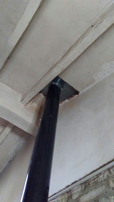

    Bueno chimenea puesta!!
    Bujero con radial de 2000w cuadrao:
    (Si ya lo se, lo siguiente es pintar)
    Atornillamos chapa de cinc, por arriba he echado 4 botes de silicona de 300 y 1300 grados, que me sobraban, para tapar las esquinas del cuadrado:
    Y mañana repasar, echar algo mas de mortero y darle con impermeabilizante de sika.
    Ha habido un punto, que casi me da un infarto de ver tejas rotas al pisarlas, pero apañao... la putada es que decias ya termino... teja rota, a cambiarla... Tened en cuenta que tienen 70 años casi y franco era un pesetero y son de barro malo...

    Bueno, repasado mortero del techo, con cemento sika impermeabilizante, y rematada la chapa interior, pintada y bordes enyesados. Tened en cuenta que para pintar todo el techo a 3,5 metros de altura necesito un andamio y no me voy a meter en el fregao ahora... Tampco le voy a meter un acabado perfecto al yeso, pues mirar el resto del techo...
    Por sugerencia y buena idea de chuacher, voy a poner un pequeño filtro inclinado en el retorno de los radiadores:
    Nombre:  filtro-laton-inclinado--34.jpg
Visitas: 3754
Tamaño: 22,7 KB
    Tienen un tamiz amplio asi que no creo que obstaculize mucho el funcionamiento de la bomba, a parte le pondre una llave a cada lado, para cerrarlas y poner limpiar el filtro de vez en cuando.

    Bueno, mi obejtivo era hoy no hacer nada, para recuperarme de las agujetas... pero bueno bueno he probado la centralita Tiemme TC110 y la bomba, si en vacio, soy un asesino de bombas, pero han sido segundos con la funcion test:
    Hay que decir que es muy sensible, solo tocando el sensor con la mano, empieza a subir la temperatura, con funcion antibloqueo que activa la bomba en verano de vez en cuando, alarma programable de 85 a 99 grados y mas funciones que ni usare.
    Lo que tengo que mejorar es la chicharra de alarma, que casi no se oye...

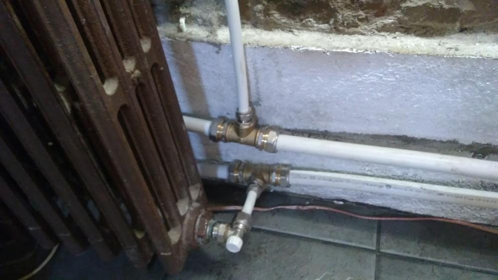

    Hoy decia que no iba a hacer nada...
    Pero me han llegado los adaptadores de multicapa de 25mm a 3/4, asi que que he reemplazado el multicapa de 16mm, por 25mm que iba al radiador que habia donde ahora esta la termochimenea y me he puesto a hacer pruebas para buscar fugas.
    A falta de pan buenas son tortas, como no tengo la llave de multicapa, me he apañado todo con adaptadores:
    Ya substituido todo el de 16mm, por 25mm, directo a la chimenea.
    Y por fin, chimenea conectada:
    He aprovechado la instalacion de la vieja caldera para llenar el circuito y como no, me fuga por chapuzas... He usado poco teflon en algunos racores del circuito que va encima de la caldera...
    Asi que mañana, mas...

    Sugerencia de chuache llevada a cabo:
    Filtro inclinado en el retorno de los radiadores, con dos llaves a los lados, para poder limpiarlo sin vaciar el circuito.
    Hoy me he hecho un tercio de la instalacion, con esto que me han recomendado en la tienda de fontaneria:
    LOCTITE 55 – Sellado de Roscas - Información técnica y Contacto - Loctite
    Va de lujo, cuesta enroscar un huevo, cosa que es buena, no como el teflon que es chicle, este lleva fibras estilo el cañamo, es un hibrido entre los dos.
    Bueno vaso de expansion colocado y valvula de llenado automatica en su sitio, localizadas fugas y arregladas:
    Esto ya va terminando:
    Esta tarde montare la centralita, preparare el regulador de tiro automatico. Pondre de aislante temporal en el tubo de la chimenea fibra de vidrio, hasta que compre lana de roca no dejare el definitivo y si dios quiere, hoy enciendo.

    Pues ya esta todo el pescao vendio, hoy loco de mi con temperaturas exteriores de 40 grados casi he probado el cacharro y perfecto:
    Y que ilusion ver funcionar la chimenea, como los crios:
    Gracias a XANO por recomendarme la marca de bombas, aunque al final no se la compre a el, ya lo siento. No hace nada de ruido y debe de gastar lo mismo.
    En navidades, seguire no la vuelvo a encender ni jarto vino hasta el invierno, la segunda parte sera el aislamiento, pladur, decoracion con piedra y hacer el leñero.

    Cita Iniciado por chuacher Ver mensaje
    pon un filtro en el retorno, del agua, cuando prueves el cicuito metele agua por la entrada de la caliente y por el retorno, dejale que este un buen rato para que limpie el circuito sino te queda impurezas, se te puede estropear la bomba, y esta
    Gracias tio, he desmontado el filtro inclinado, despues de haber estado funcionando toda la tarde y...
    Principalmente son restos de oxido de los viejos radiadores de hierro, ojala fueran de aluminio modernos, pero es lo que hay.
    Despues de estar toda la noche con presion, he encontrado 2 pequeñas fugas, aunque una no me gusta nada fuga por el interior de la vaina de la valvula de seguridad por temperatura.
    Ayer me dejo mosca, que solo calentaba los radiadores del interior de la casa, los de las habitaciones exteriores no y uno de los tubos, sonaba a vacio, para mas inri, purgaba radiadores y salia agua, pero es otra batalla, el año pasado me paso lo mismo con la roca, si mal no recuerdo, hasta que de funcionar se purgo bien el circuito.

    Apañada fuga de la vaina, simplemente era un racor de 3/4 a 1/2 torcido, que forzaba el tubo, desoldar y listo:
    Se echa flux, estaño nuevo y se suelda como cualquier otra tuberia.
