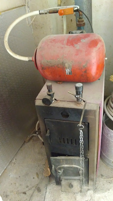

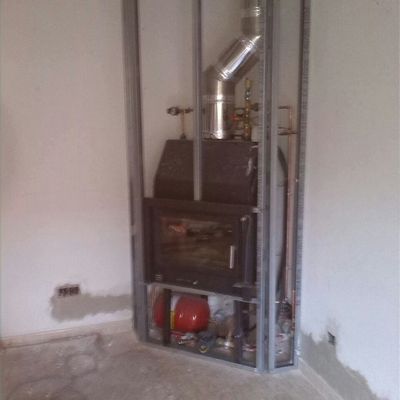

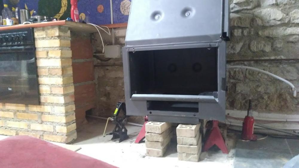

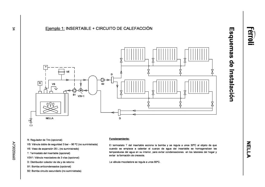

Actualmente tengo una vetusta y dura roca L-20 para calentar 160 m2 en un cobertizo y la pobre no da de si, ademas de consumir mucha leña, he de atravesar el patio, lloviendo, con frio, etc... para cargarla cada hora... Segun he leido en el informe energetico de la casa, tiene un rendimiento de un 36%, una ruina.
Asi que la idea es jubilarla (Luego mas adelante, cuestion de perras, pondre en su sitio un deposito de inercia).

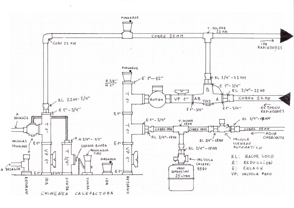

Me he decidido por una Ferroli Nella, que creo que es buena marca y tiene 30kw, 22 al agua y el resto lo da donde este, que va a ser un salon de 60 m2 que tiene 2 radiadores ademas.
El lio viene con los circuitos de condensacion y de seguridad.
Seguridad:
Mi idea es ponerle ademas de la tipica valvula de descarga por presion, la que mete agua fria y evacua la caliente, el vaso de expansion uno cerrado de 25 litros.
Circuito de condensacion:
A ver hasta donde yo entiendo, como el motor de un coche, primero circula el agua por el motor, repartiendo el calor uniformemente, al llegar a la temperatura de funcionamiento, se abre el termostato y circula el agua al radiador.
Viene a ser lo mismo el circuito de condensacion, no? Circula el agua al principio solo por la termochimenea, repartiendo el calor uniformemente y al llegar a 60º, reparte a los radiadores no? Entonces por que mencionan en algunos circuitos 2 bombas, por seguridad? no lo entiendo, ademas las bombas de caldera, no son baratas precisamente...
Archivo adjunto 16273
Con el circuito si que me deberiais echar una mano...
