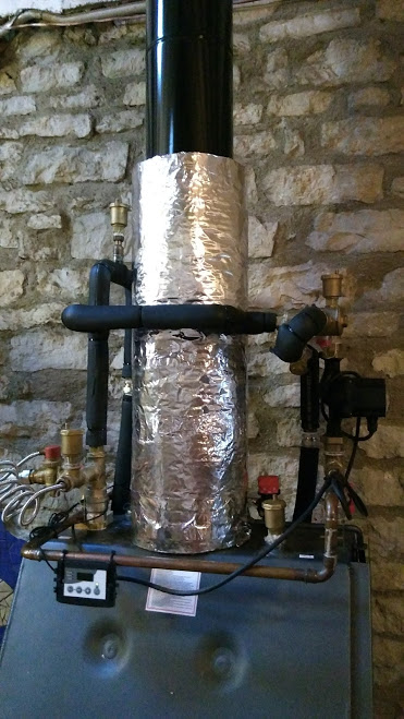

    Bueno avanzando poco a poco, he puesto coquilla en las tuberias y he aislado el trozo del tubo de la chimenea, que va a ir cubierto con pladur, con lana de roca especial para chimeneas rockwoll de esa, 15 euros me ha costado 0,60 metros cuadrados.

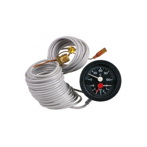

    Tambien se me ha puesto en mente, el instalar un cacharro de estos, un termohidrometro, al lado de la centralita digital, para tener 2 referencias, por si una falla, ademas de poder ver la presion, sin tener que abrir el mueble de pladur.
    Nombre:  termohidrometro-gruter-recambio-oficial-baxiroca-187802000-P-540926-1690651_1.jpg

    Voy poniendo...

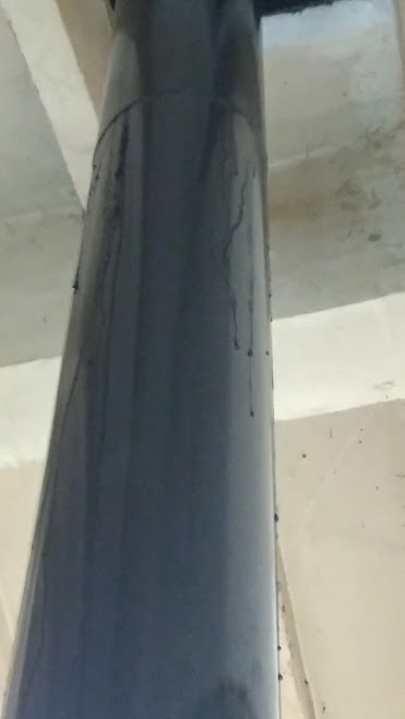

    Mas razon que un santo chuacher, condensation inside:
    Decir que eso tambien eso me paso ayer que decidi quemar madera de pino con un monton de resina, que me puso la termochimenea guapa por dentro...
    Habra que resignarse para la extra de navidades y gastarme casi 200 napos en poner el metro de tubo de pared doble fuera...
    Por lo demas perfecta la termochimenea, parece un reactor nuclear, tira de maravilla con un par de troncos de almendro 4 horas, con los radiadores templados, ahora que solo hace un poco de fresca por la mañana. Ya veremos para invierno a 0 º. Lo bueno es que con los rescoldos si aguanta la termochimenea a 50 grados y con el cuerpo sola, ya me calienta el salon.
    evita siempre que se pueda pino, por la resina
    de cuanto es el tubo de salida de 150????? o 200????

    Buscando una solución económica, estando en la misma situación, compré tubos baratos de 2 diámetros, unos de 150 y otros de 250. Monté los unos dentro de los otros y llené el hueco con lana de roca
    Resultado: Perfecto! Mejor que tubo de doble pared comprado - fácil de montar y por muy poco dinero
    En tu caso puedes dejar el tubo que ya tienes montado y poner otro bastante más gordo por encima ...

    Ya que los dos somos manitas y trabajamos con el presupuesto ajustado, te diré como lo he solucionado yo
    Primero decir que el doble tubo aislado en el exterior es indispensable y es mano de santo: Evita condensación y mejora el tiro
    Segundo decir que hay una forma BBB (buena, bonita, barata) de instalar tubo doble: Puedes construirlo tú mismo, con dos tubos sencillos: Uno del diametro del tubo interior y el segundo bastante más grueso. Metes el tubo estrecho en el ancho y llenas el espacio entre ellos con lana de roca. Es una solución barata que funciona muy bien - y muy fácil de montar
    En tu caso puedes dejar el tubo sencillo tan bien estancado que ya tienes; simplemente es poner un tubo de bastante más grosor encima y rellenar el espacio entre tubos con lana de roca - listo
    No te tendrás que gastar 200 napos, serán solo 20 o 30 ...
    P.D.: De cuantos metros es el tubo en total? Posiblemente te conviene alargar 1 o 2 metros en el exterior, para mejorar el tiro?
