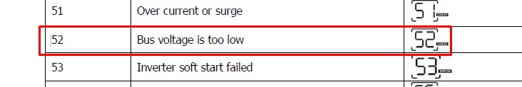

    Sigo con el error 52, y antes de hacer envío de vuelta a la tienda.. querría agotar supuestos.
    Siempre me aparece el error con las baterías en mínimos, con voltajes de 23 y pico. Y me pregunto... es posible que el inversor (como aparato propio) sólo sea capaz de alimentarse de las baterías??
    Yo configuro modos SOL o SBU dónde además las baterías sólo cargan con producción solar y no de la red. ¿Realmente con conexión a red el aparato es posible que no sea capaz de alimentarse a 220V cuando las baterías están flojas?
    Sólo os pido confirmadme por favor este aspecto. Entiendo que no debería de ser así, ¿verdad?
    He cambiado alguna configuracion (nº 16) para garantizar que las baterias no se me descargaran. Ahora sistematicamente el aparato comienza a reiniciarse en bucle cuando hay carga en el piso. Aún no he visto los códigos de error que genera. :-(

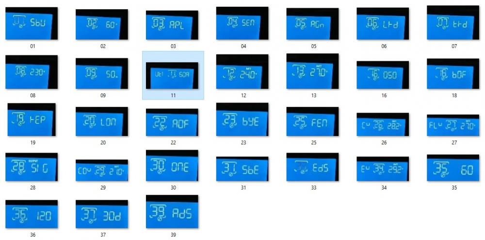

    Aqui os comparto mi configuración actual.
    En el 16 pongo carga de Baterías sólo solar. Y cuando las baterías se descargan... se apaga todo y error 52 (Bus voltage low).
    Insisto, ¿es posible que el origen de energía del inversor haya de ser por narices de la bateria?
    Cuando enciendes el aparato, nunca veo que arranque hasta que conecto lo fusibles de las baterías. Es lo que me hace dudar.
    PD: Hay dos números de configuración que no aparecen documentados en mi manual, y por supuesto, muchos inputs no son configurables a través del watch power que publiqué con anterioridad.
    30 fotos.... Dios!!
    Pero vamos a ver, no es mas facil poner 1.- SBU 2.- 60A 3.-APL etc.
    Ya te dije que el Watchpower esta incompleto y que habia mas parametros despues del 31.
    Si incluso cambiando la seccion de los cables tienes el error 52, esas baterias estan muertas no.... lo siguiente. Y no me extraña, poner dos baterias de 12V de diferente fabricante, capacidad, etc... es todo un desproposito.
    El error 52 esta directamente relacionado con el voltaje de baterias ya que ese bus de DC depende de todo lo que venga por esos cables que has cambiado. Como algun vaso de esas baterias este tocado, cuando la casa le pida chicha al inversor ese vaso igual entra en corto y tienes un pico de DC por debajo de 21V o menos haciendo que se dispare el 52, el 04 y otros. Sigo pensando que aunque cambies el hibrido vas a tener el mismo problema.
    Hay que ver la caida de tension que tienes en bateria cuando se le pide chicha al hibrido. Si es exagerada cuando salta el 52, el problema son las baterias. Con un tester puedes medirla. Y si la caida de tension es aceptable y salta el 52 entonces ya es posible que sea el hibrido.

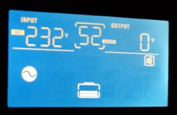

    Mis última prueba, con resultado de error 03 (Voltaje de baterias demasiado alto)
    https://youtu.be/CH0LAxCkrew
    https://youtu.be/IK7Vcqcwz7s
    Otras dos pruebas más, con error 52
    https://www.youtube.com/watch?v=d9YMh1nBJII
    https://youtu.be/3jNKtVpcpSo
    Todo esto sin ningun tipo de carga en la instalación. Sin conectar los consumos de mi piso para anda (unos 200W normalmente).

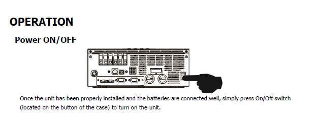

    Lo que yo no se como no has roto ya el hibrido.
    Te han explicado como se arranca el hibrido o los pasos que sigues para arrancar son de cosecha propia ?? Me parece que esos errores que salen son porque no arrancas el hibrido de forma correcta.
    Secuencia de arranque:
    Entorno: fusibles baterias OFF, RED OFF, CARGAS OFF, CAMPO SOLAR OFF.
    1.- FUSIBLE BATERIAS ON
    2.- INTERRUPTOR HIBRIDO ON Espera a que arranque el puente inversor (parte derecha de la bateria en display).
    3.- RED ON
    4.- CARGAS ON
    5.- CAMPO SOLAR ON
    Secuencia de parada TOTAL:
    1.- CAMPO SOLAR OFF
    2.- CARGAS OFF
    3.- RED OFF
    4.- INTERRUPTOR HIBRIDO OFF Espera a que desconecte el puente inversor (derecha display) y quede solo en display la bateria.
    5.- FUSIBLE BATERIAS OFF
    Y ya me cuentas si siguen saliendo esos errores.

    Pues los errores siguen saliendo.
    Gracias por aportar la secuencia, la verdad es que repasé el manual de arriba a abajo y no encontré referencias a esto.

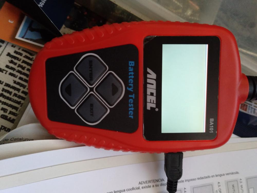

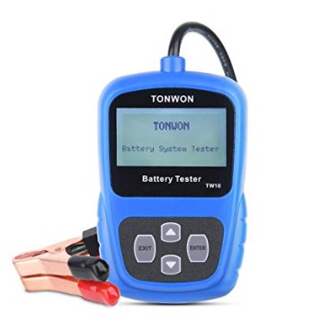

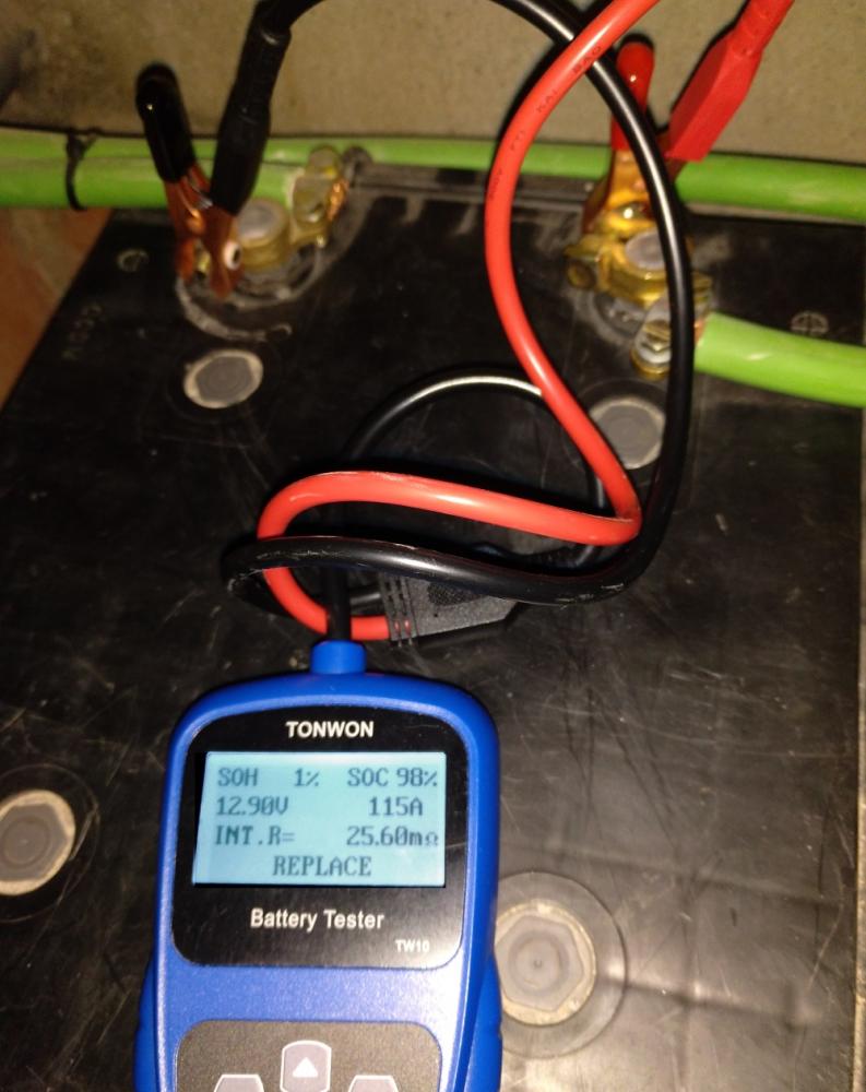

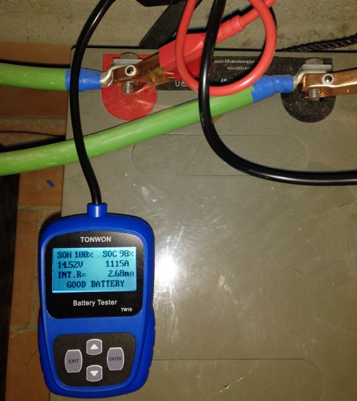

    1) Intentaré probar que las baterías están en buen estado, ya que dos baterías de diferente modelo en serie ya sé que no es lo ideal. Personalmente dudo que el problema venga de ahí, pero el vendedor del inversor me aconseja eso.

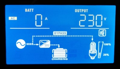

    Hoy he retomado las pruebas, y al intentar encender con las batería el inversor no ha hecho ni mu (supongo estaban bastante descargadas). Sin embargo he activado la alimentación y se ha encendido sin novedad y a empezado a cargar las baterías.
    No acabo de entenderlo. ¿Por qué da errores de batería baja (y se me cae la instalacion) y no trata simplemente de cargarlas?
    Nombre:  captura1.jpg
Visitas: 299
Tamaño: 20,5 KB
    Otro aspecto que veo anormal.
    Conecto, el sistema se pone en modo bypass y me va cargando las baterías. Vale, pero en las pantallas de display es imposible saber el amperaje que se emplea en el proceso.
    Me daría pistas de si mi montaje de baterías no funciona de manera normal, pero de esta manera es imposible mientras lo tengo todo conectado.

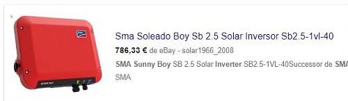

    Resumiento, que voy a vender mi actual inversor e intentar endosar mis dos baterías gel de 230Ah para comprar un SMA Sunnyboy 2.5 y un Home Manager 2.5. Tendré un sistema sin baterías, pero creo que el software y la calidad de los productos es muy superior a estos aparatos chinos.
    Si algun día me paso a la batería de litio tocará una inversión extra, pero al menos lo que tengo será funcional y no un proyecto bricolajero con software de fortuna y que me informa poco y mal de lo que está fallando. Valdría la pena el esfuerzo por desconectarme de la compañía, pero no va a ser mi caso por desgracia.
    Nombre:  home manager.jpg
Visitas: 295
Tamaño: 7,5 KBInstalación y configuraciones con PV18 (3Kw, 5kw) y PV30-sunnyboy.jpg
Visitas: 295
Tamaño: 7,5 KBPulsa en la imagen para verla en tamaño completo
Nombre: sunnyboy.jpg
Visitas: 74
Tamaño: 13,6 KB
    Intentar endosar (no se si vender o regalar) dos baterias medio muertas y ademas anunciarlo en un foro publico no es muy buena idea. Bueno, tu sabras lo que haces.
    Suerte con SMA. Me gustaria ver funcionar a un SMA con esas baterias tal cual estan.

    Las baterias de plomo tienen un numero de ciclos de vida que varian principalmente en funcion de cuanto las descargues. En tu caso en donde, son dos baterias diferentes, las has estado cargando mal y descargando al maximo pues yo creo que una de ellas fijo que esta muerta. Y por eso sale ese error y el hibrido se apaga. Alguna celda o varias estaran en corto en cuanto bajes de cierta capacidad. Por eso las de plomo nunca se deben descargar al maximo a no ser que sea de extrema necesidad.
    Mi tiempo máximo de uso han sido inferior a 100hrs. Si han venido mal, no te lo niego. Que las haya reventado yo no lo creo.
    La idea del Sunny Boy es funcionar sin Baterias. Es otra de las claves. Lograr generar un parcial del consumo, no obligarse a completar el consumo que generas. Es otra filosofía que no es posible con Voltronics.

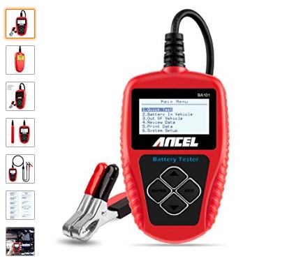

    Qué opináis de este aparatillo para comprobar el estado de las baterias, ¿es fiable?
    https://www.amazon.es/dp/B0725F2L2G/...f-a31d92a30b92
    Nombre:  amcel ba101.jpg
Visitas: 327
Tamaño: 30,9 KB
  13. #88
    14.170
    Predeterminado Re: Instalación y configuraciones con PV18 (3Kw, 5kw) y PV30
    Está pensado para automoción y cuanto más separen lo que quieres testear (coche contra OPzS) por ejemplo pues más raros serán los resultados.
    Como orientativo puede valer si haces como un histórico de tu banco en concreto.
    Te equivocas bastante. Voltronic tiene modelos de hibridos que pueden funcionar sin baterias.
    Son hibridos que funcionan con tension de placa alta para que el puente inversor tenga la suficiente tension de continua para invertir a alterna.
    Son los modelos Axpert VMIII o PIP3024GK o PIP5048GK
    O los que son paralelizables para mayor potencia: MKSII5K o su equivalente PIP5048MG

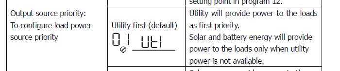

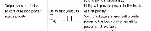

    Igualmente hoy he configurado el aparato en Modo Utility (alimentación siempre desde Red excepto si hay caída de suministro) y en menos de 5 horas he vuelto a tener el error 52.
    Es decir, si en un modo en el que nunca alimentan las baterías me salta el 52 (voltaje de Bus bajo) entiendo que eso descarta a las baterías como origen del error. ¿O me equivoco?
    Instalación y configuraciones con PV18 (3Kw, 5kw) y PV30-utility-first.jpgNombre:  error52.jpg
Visitas: 363
Tamaño: 15,9 KBInstalación y configuraciones con PV18 (3Kw, 5kw) y PV30-error-52.jpg

    Cita Iniciado por pablete74 Ver mensaje
    Gracias por los enlaces y los modelos alternativos. Los miraré con detalle.
Nombre: utility-first.jpg
Visitas: 82
Tamaño: 33,4 KB
ID: 19743Nombre:  error52.jpg
Visitas: 363
Tamaño: 15,9 KBPulsa en la imagen para verla en tamaño completo
Nombre: error 52.jpg
Visitas: 89
Tamaño: 19,9 KB
    Te equivocas.
    En uti el hibrido trabaja en bypass, es decir, la red va directamente a las cargas de tu casa sin entrar en funcionamiento el puente inversor donde esta el bus de marras. Para que el puente inversor funcione necesita un bus de continua entre unos valores de voltaje. Ese bus de continua lo proporciona la bateria en este hibrido. Si la bateria se esta muriendo no puede dar ese voltaje al bus y salta el error 52.
    Monitorizar el voltaje de cada bateria te puede dar idea de que bateria esta muriendose.

    Pues de momento un fail en toda regla.
    Me llega el aparato, lo pruebo sin novedades, pero al dia siguiente lo intento aplicar y ya no arranca.
    A pedir otra unidad distinta... y otra semana a esperar.
Nombre: ancel tester.jpg
Visitas: 105
Tamaño: 61,8 KB
    Nueva odisea con el tester de baterias.
    Me pido un modelo, logra arrancar pero al día siguiente... KO. Enciende la pantalla pero todo en blanco. Lo devuelvo.
    Me pido el mismo modelo de nuevo y devuelvo el antiguo. Ni el primer día. Pantalla iluminada pero en blanco.
    Apuesto por cambiar de modelo visto el fracaso. Me compro este: https://www.amazon.es/dp/B071LJGKDW
    Me arranca con algunos cargadores (toma USB) y con otros no.. qué lio.
    Voy a probarlo por fin, y sorpresa, se alimenta por las pinzas de testeo!! Por supuesto ni palabra de ello en sendos manuales. Os pondría los manuales pero sólo los tengo en papel. Imposible encontrarlos online. A toro pasado hubiera sido facil verlo en los videos, pero me pareció un error al haberlo logrado arrancar alguna vez con alimentación por el puerto USB. https://www.youtube.com/watch?v=bnCerl8ZfXM
    Bueno, ya tengo el aparato funcionando y mediciones. Os pasaré en breve datos de mis dos baterías de gel y su estado actual.
    Nombre:  tonwon tw10.jpg
Visitas: 302
Tamaño: 20,0 KB
    Edit: El manual del modelo Ancel BA101 (rojo) sí está disponible online: https://es.slideshare.net/buyobdtool...sterusermanual

    Tras comprarme el tester de baterias y un cargador de 12v 5A (muy lento, si) estoy probando las baterías individualmente para descartar que sean el problema de mi sempiterno error 52.
    La primer batería, la Victron GEL 220AH - bat4122011, ha dado mediciones de estar en buen estado.
    Estoy cargando para medir la otra.

    Pues la segunda batería no da buenas mediciones.
    La verdad es que es la que tenía más pinta de usada.
    Aparte de dejarme tirado con la instalación, con la luz caída en casa, y sin capacidad para ofrecerme soluciones, me han cobrado por nueva no sólo una batería usada, sino una bateria en mal estado.
    No me queda otra que dar desde aqui recuerdos para MGM Energies.
    Unos campeones.
