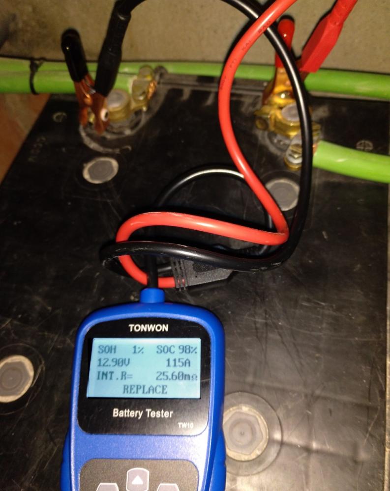

    Cita Iniciado por pablete74 Ver mensaje
    Pues la segunda batería no da buenas mediciones.
    Archivo adjunto 19906
    La verdad es que es la que tenía más pinta de usada.

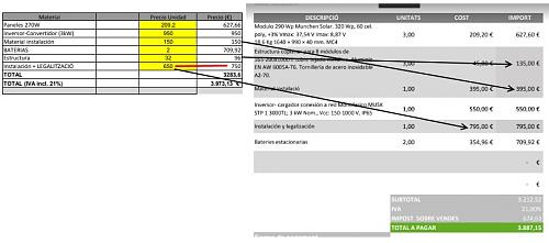

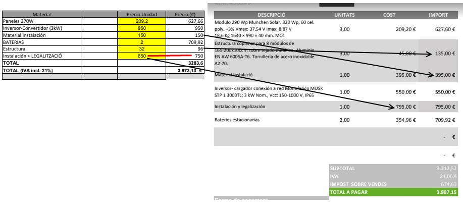

    Acabo de revisar los presupuestos, y pagué mas de 350€ por una batería usada y que encima no funciona.
    Iniciaré reclamaciones, aunque no tengo grandes experiencias positivas en las oficinas de consumo.
    Instalación y configuraciones con PV18 (3Kw, 5kw) y PV30-aumento-presupuesto.jpg

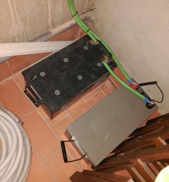

    1) Me instalaron dos baterías en serie de distinto fabricante y modelo.

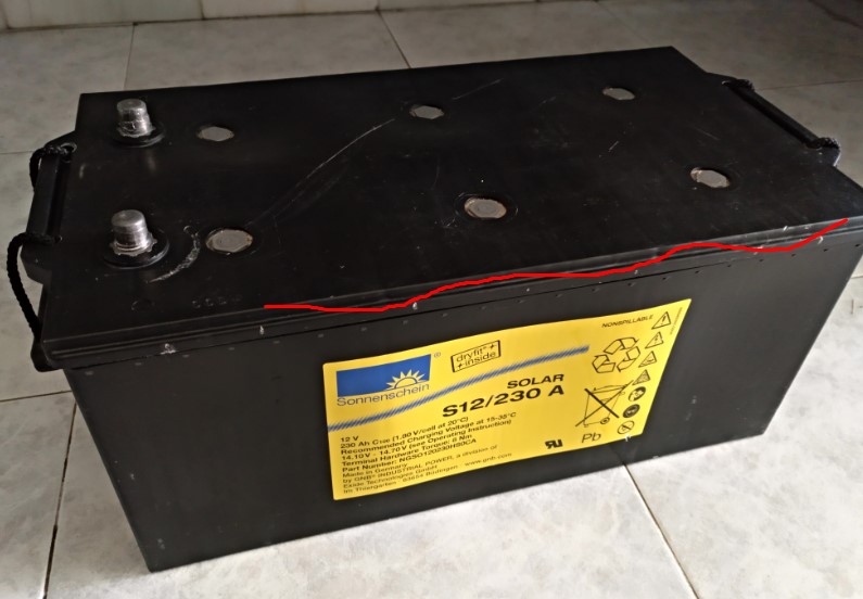

    2) Me dieron una batería con aspecto de usada, sin ticket, que finalmente dio mediciones de defectuosa, y además ahora aprecio que está abombada por los laterales.... es normal¿?
    Instalación y configuraciones con PV18 (3Kw, 5kw) y PV30-bateria.jpg Instalación y configuraciones con PV18 (3Kw, 5kw) y PV30-bateria.jpg

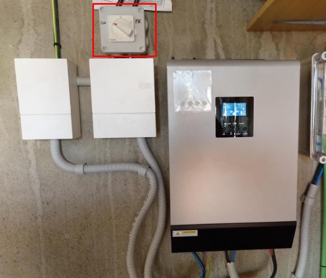

    3) Se negaron a instalarme un conmutador para aislar la instalación de manera que pudiera ser puenteada en cualquier momento. Gracias a ello estuve sin luz en casa en varios periodos de tiempo y dependí de un electricista para recuperar el suministro.

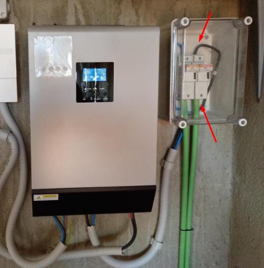

    5) Jugada master con los grosores, me hicieron dos tramos desde la baterias con diferente grosor, unos de ellos de una sección impensable en contínua de bajo voltaje.

    Generalizar sobre Voltronic como lo haces no es procedente.
    Voltronic tiene muchos tipos de modelos de los cuales una parte le ocurre lo que dices. Otros no.
    El verdadero culpable de todo lo que te ha ocurrido es la empresa instaladora tanto por una mala praxis como por no saber elegir correctamente el hibrido y baterias para tu instalacion.
