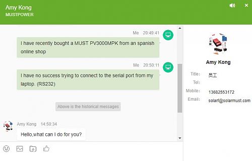

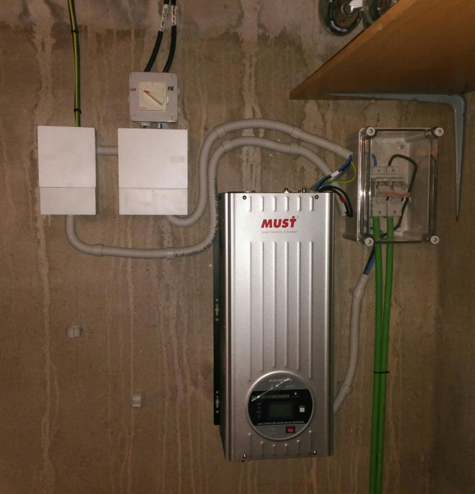

    He estado tanto tiempo con problemas y configuraciones, que me he instalado un selector de fuente para hacer pruebas
    El caso es que la pantalla no muestra apenas configuraciones, ni tan siquiera la energía que estás produciendo con los paneles.

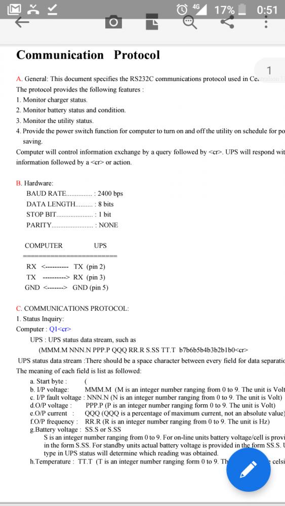

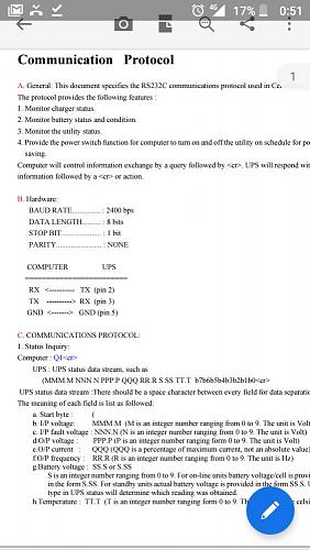

    He intentado sin éxito conectarme con el RS232 para ver si hay más parámetros de ese modo.
    ¿Alguna experiencia con este aparato?

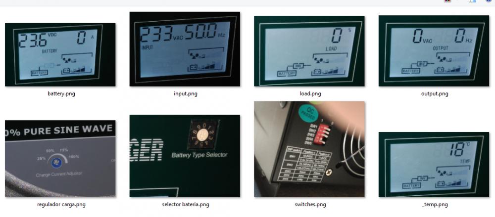

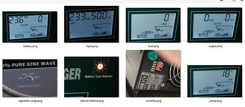

    Os paso captura de los únicos controles/configuraciones que tiene.

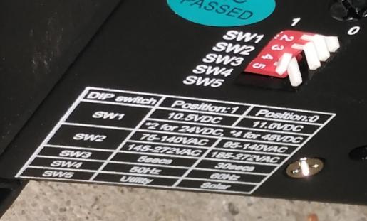

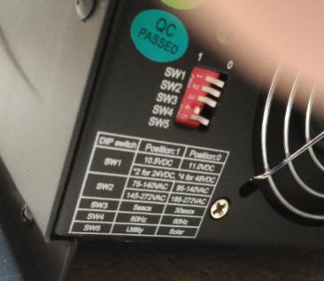

    Hay un selector de tipo de bateria. Un switch que deja poner prioridad "utility/solar" y se acabó.
    Ni siquiera en las pantallas se muestra la producción de tus placas en ningún momento. Ni el sentido en el que las baterías (carga/descarga) están funcionando.
    En el anterior aparato yo configuré el límite de descarga que quería para la batería. Aquí no puedo configurar ese valor, con lo que los ciclos de descarga, si se activan... ¿cuándo se detienen?
    Sigo sin poner conectarme con el RS232, lo que agrava mi situación de desconcierto. Realmente trae software para controlar ese puerto¿? Tampoco hay actualizaciones firmware en la página del fabricante.
    ¿A qué llamáis regulador? Este aparato tiene un configurador de % de carga de batería (manual, ver foto) y aparte se adapta al voltaje de mejor producción de los paneles (MPpT). ¿Qué más conceptos de regulador hay?

    Hay un selector de tipo de bateria. Un switch que deja poner prioridad "utility/solar" y se acabó ...
    He echado un vistazo al manual del Must PV30 y te doy la razón, pablete74: La configurabilidad es pobre y mal explicada !
    Después de haber visto el manual, este híbrido me gusta bastante menos que antes ...
    Cita Iniciado por pablete74 Ver mensaje
    El límite de descarga de batería se configura con el dip switch SW1 (Low battery trip volt): En una posición del SW1, el corte por tensión baja es a 10.5V/21V/42V; y en la otra posición del SW1 es a 11V/22V/44V. No hay más!

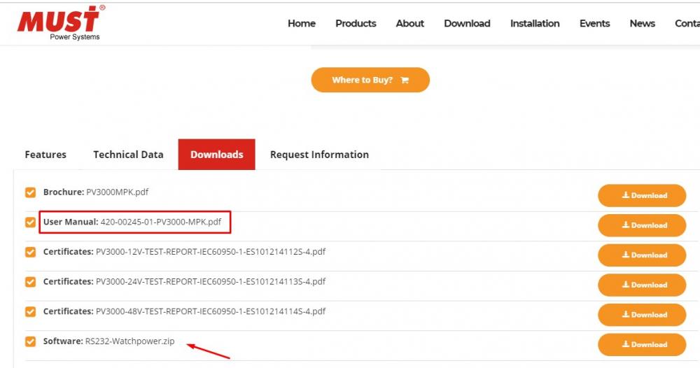

    Sólo he probado el RS232 con Windows 2010... ¿puede ir por ahí el problema de conectividad?
    El Watch power funciona sin necesiadad de la máquina virtual de JAVA... ¿o no? (he visto que en el copyright sale Sun Microsystems!). Los permisos de JAVA ignoro si tienen alguna configuración avanzada que le impida el acceso al puerto COM-USB.

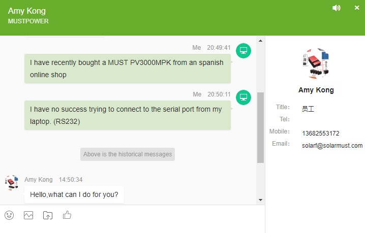

    He revisado con detenimiento la configuración de los puertos y los drivers de mi conversor Serial-USB y probado en dos equipos con Windows 8.1 y Windows 10. También he probado con dos cables diferentes para salir de dudas. En efecto un cable no es compatible con windows8/10 pero el otro se instala perfectamente y descarto un problema de comunicaciones.
    Mientras no encuentre indicios de lo contrario, ahora mismo pienso que mi MUST PV30 MPK 5kW no tiene software para controlar el puerto Serie que incorpora. Es decir, no hay menús ni Logs añadidos a la mínima información que muestra en pantalla.

    Pero tienes algo parecido a esto?
    Instalación y configuraciones con PV18 (3Kw, 5kw) y PV30-screenshot_20181014-005141.jpg
Nombre: Screenshot_20181014-005141.jpg
Visitas: 207
Tamaño: 82,9 KB
    Me envías una captura de un documento explicativo del protocolo de comunicación por el puerto Serie. No entiendo muy bien tu pregunta.
    Mi aparato trae el manual y el Power Monitor 1.0.56 en CD. La web ofrece esto:
    https://www.mustpower.com/pv3000-mpk...nverter-1-6kw/
    No se habla de ningún proceso de instalación del programa ni nada ni de los menús que accederás con el puerto COM.
    El software de la web es una versión antigua del WatchPower (v1.07). Curiosamente el CD de la caja trae otro distinto, el Power Monitor 1.0.56. El manual es tal cual la version online, puedes repasarlo. La atención online es un robot... da bastante pena.
    Instalación y configuraciones con PV18 (3Kw, 5kw) y PV30-chatbox.jpgInstalación y configuraciones con PV18 (3Kw, 5kw) y PV30-must-original.jpg
    Mi única duda es que el watchpower depende de la máquina virtual de Java, y que este obsoleto paquete de software, por algún extraño motivo, impida el acceso a los puertos COM del ordenador sin que haya una configuración fácil para comprobarlo o revertirlo.
    El cable USB-Serial te lo has de comprar tú ya que nadie actualmente tiene ese puerto DV9. Cuidado porque algunos chipsets no tiene drivers disponibles para Windows 8 y Windows 10. Es todo bastante "legacy". :-(
