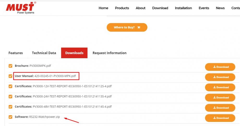

    Cita Iniciado por pablete74 Ver mensaje
    Me envías una captura de un documento explicativo del protocolo de comunicación por el puerto Serie. No entiendo muy bien tu pregunta.
    Mi aparato trae el manual y el Power Monitor 1.0.56 en CD. La web ofrece esto:
    https://www.mustpower.com/pv3000-mpk...nverter-1-6kw/
    No se habla de ningún proceso de instalación del programa ni nada ni de los menús que accederás con el puerto COM.
    El software de la web es una versión antigua del WatchPower (v1.07). Curiosamente el CD de la caja trae otro distinto, el Power Monitor 1.0.56. El manual es tal cual la version online, puedes repasarlo. La atención online es un robot... da bastante pena.
    Archivo adjunto 19104Archivo adjunto 19103
    Mi única duda es que el watchpower depende de la máquina virtual de Java, y que este obsoleto paquete de software, por algún extraño motivo, impida el acceso a los puertos COM del ordenador sin que haya una configuración fácil para comprobarlo o revertirlo.
    El cable USB-Serial te lo has de comprar tú ya que nadie actualmente tiene ese puerto DV9. Cuidado porque algunos chipsets no tiene drivers disponibles para Windows 8 y Windows 10. Es todo bastante "legacy". :-(
    No puedes devolverlo o cambiarlo?

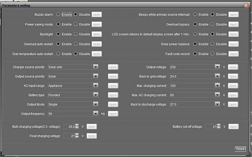

    Cita Iniciado por pac0 Ver mensaje
    ¿Has cambiado lo que te ha sugerido el_cobarde?
    Porque ahí está la clave de que te carge desde la FV...
    Si. Y me sigue cargando de red.Insisto sin control de la descarga tampoco avanzó nada. No puedo hacer descargas completas.

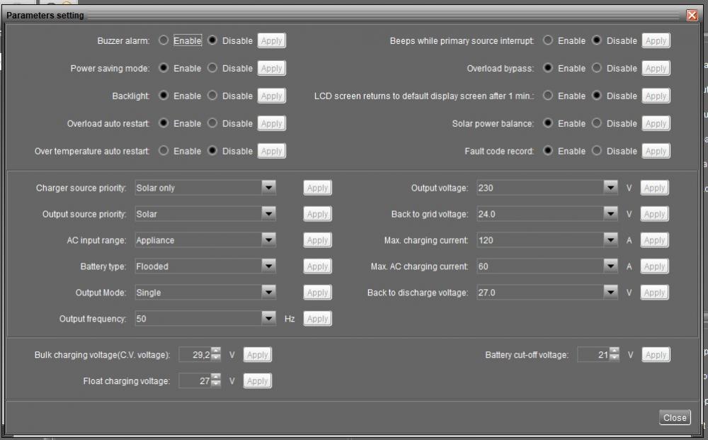

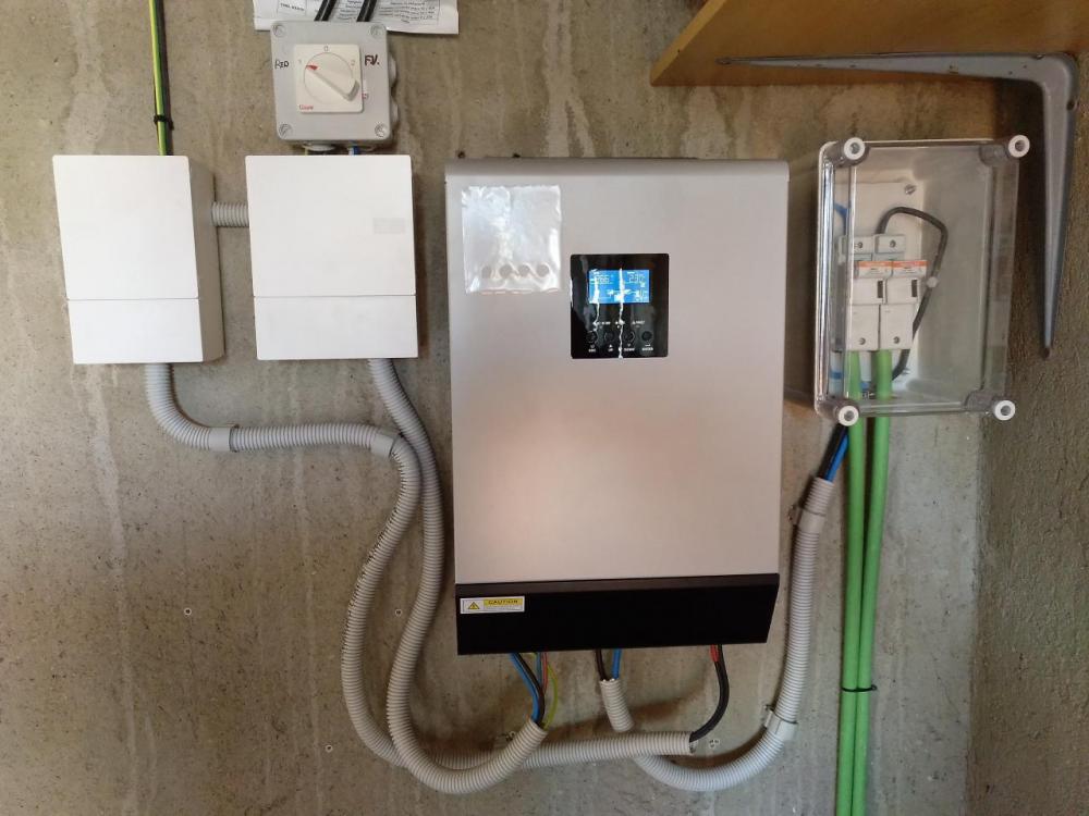

    Bueno, pues tras lograr que en Autosolar me cambiaran el aparato antiguo (les agradezco su comprensión, ya que habían pasado los 14 días reglamentarios) me dispuse a instalar el inversor nuevo:
    https://autosolar.es/inversores-carg...a-24v-mppt-80a
    Este es el manual del mismo:
    http://www.voltronicpower.com/oCart2...l-20161206.pdf
    Más o menos el mismo modelo pero sin tanto ruido, más ligero y con el software Voltronic copiado de toda la vida.
    Instalación y configuraciones con PV18 (3Kw, 5kw) y PV30-instalacion-quadro.jpgInstalación y configuraciones con PV18 (3Kw, 5kw) y PV30-error-52.pngInstalación y configuraciones con PV18 (3Kw, 5kw) y PV30-error52.jpgInstalación y configuraciones con PV18 (3Kw, 5kw) y PV30-inversor-hoy.jpg

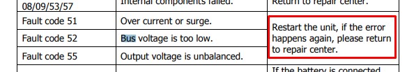

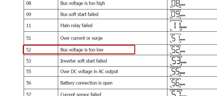

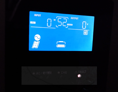

    Mi gozo en un pozo. Errores varios, sobre todo el 52 (voltaje de bus bajo ¿?) y reseteo en bucle al principio en el modo Union Solar-Bateria (SBU) que en principio necesito.
    Tocara investigar más otro día, pero es un culebrón que no le deseo a nadie.
    Eso sí, el WatchPower con el interfaz USB funcionó a la primera y puedo leer los datos desde el portatil sin problemas.

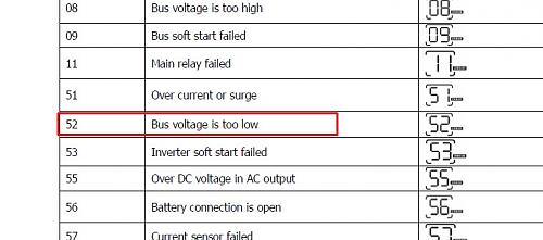

    Lo del error 52 es algo que ocurre de forma aleatoria o es consecuencia de algo? Deberías vigilarlo.
  18. #43
    pablete74 está desconectado Forero
    oct 2018
    Barcelona
    78
    Predeterminado re: Instalación y configuraciones con PV18 (3Kw, 5kw) y PV30
    Para empezar no sé de qué se trata. En el manual no explica nada. Es 100% aleatorio hasta donde yo llego, no coincide con ningún cambio en el consumo.
    Esa instalacion la has hecho tu? O la ha hecho algun "profesional" ??
    Porque estoy viendo "cosas" que a lo mejor explican el error 52.
    El error 52 se da por un bajo voltaje DC en bus de alta. Digamos que ese bus nace de una elevacion (trafo HF) de voltaje DC de bateria hacia el puente inversor IGBT para sacar los 230v AC. Es decir, el puente inversor IGBT necesita de un minimo de voltaje DC para poder invertir y sacar los 230V AC. Presumiblemente por encima de los 350V DC. Si el voltaje DC medido en el bus de alta esta por debajo de esos 350V DC durante cierto tiempo el firmware del aparato lanza el error 52 desconectando el puente inversor IGBT.
    Las lecturas "incorrectas" del voltaje DC del bus de alta pueden ser o bien por fallo del sensor que mide ese voltaje o bien porque verdaderamente no le llegan esos 350V DC procedentes de las baterias via trafo de elevacion de voltaje DC.

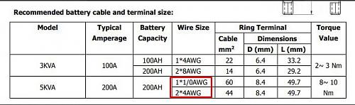

    De la foto de instalacion veo que de los fusibles de bateria, que le entran con una generosa seccion procedentes de las baterias, en cambio, salen con una seccion "pirrica" hacia el hibrido. Y ademas a 24V, con un "par".
    Mi teoria es que ante un consumo medio e incluso bajo, la caida de tension que tiene que haber en la entrada del hibrido hace no se lleguen a los 350V DC despues de trafo HF. Seguramente no lanze antes el 04 pq es mas rapido o sensible el 52 al no poder invertir. Puede que los tiempos de deteccion del error sean diferentes o incluso mucho mas cortos para el 52 en el firmware.
    Hasta aqui mis dos centavos... y por supuesto todo lo anterior me lo acabo de inventar....

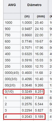

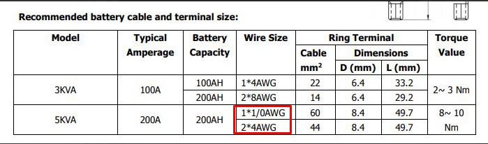

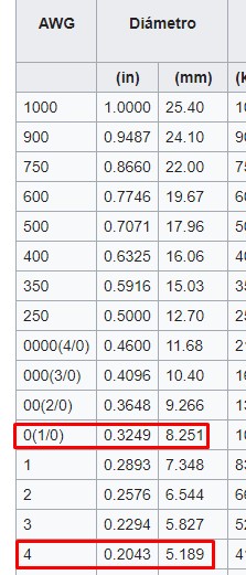

    Muchas gracias por la aportación.
    En efecto hay un descenso de calibre, aunque el cable no es tan fino tampoco. Al menos 5mm de conductor tiene.
    Voy a revisar lo que pon el manual, porque pone algo de este tema. Gracias!
    Descenso de calibre dice !!! Anda y pon unos cables verdes como los que van a la bateria.
    Madre del amor... minimo 50 mm cuadrados.
Nombre: calibres.jpg
Visitas: 98
Tamaño: 46,5 KB
ID: 19469Pulsa en la imagen para verla en tamaño completo
Nombre: manual.jpg
Visitas: 92
Tamaño: 47,1 KB
    El Manual habla de 8mm mínimo y el que está puesto es de 4mm en efecto. Desde luego es un punto a descartar.
    Los creadores de la tropelía son éstos: Home
    Corté relaciones con ellos por otras barbaridades, pero de esta no me di cuenta. Gracias de nuevo.
    En cuanto pongas cables doble de gordos (o mas) de los que van de los fusibles DC al hibrido se te acabaron esos problemas. Pero no te preocupes que saldran otros. Podrias abrir las cajas esas blancas, a ver qué sorpresas hay mas ??
    Y otra cosa.... como configuras el hibrido ?? A mano o a maquina ?? Te lo pregunto pq configurar el hibrido con el watchpower hace llorar al niño Jesus.
    Si el inversor te ha dado más de una vez el error 52, yo intentaría cambiarlo. Pese a tener esos cables con una sección tan pequeña, antes del error 52, te debería haber saltado el de baja tensión de batería.
