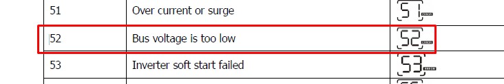

Si incluso cambiando la seccion de los cables tienes el error 52, esas baterias estan muertas no.... lo siguiente. Y no me extraña, poner dos baterias de 12V de diferente fabricante, capacidad, etc... es todo un desproposito.
El error 52 esta directamente relacionado con el voltaje de baterias ya que ese bus de DC depende de todo lo que venga por esos cables que has cambiado. Como algun vaso de esas baterias este tocado, cuando la casa le pida chicha al inversor ese vaso igual entra en corto y tienes un pico de DC por debajo de 21V o menos haciendo que se dispare el 52, el 04 y otros. Sigo pensando que aunque cambies el hibrido vas a tener el mismo problema.
Hay que ver la caida de tension que tienes en bateria cuando se le pide chicha al hibrido. Si es exagerada cuando salta el 52, el problema son las baterias. Con un tester puedes medirla. Y si la caida de tension es aceptable y salta el 52 entonces ya es posible que sea el hibrido.

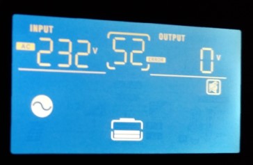

Otras dos pruebas más, con error 52
https://www.youtube.com/watch?v=d9YMh1nBJII
https://youtu.be/3jNKtVpcpSo
Todo esto sin ningun tipo de carga en la instalación. Sin conectar los consumos de mi piso para anda (unos 200W normalmente).

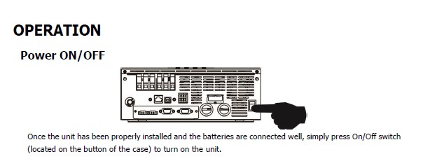

Te han explicado como se arranca el hibrido o los pasos que sigues para arrancar son de cosecha propia ?? Me parece que esos errores que salen son porque no arrancas el hibrido de forma correcta.
Secuencia de arranque:
Entorno: fusibles baterias OFF, RED OFF, CARGAS OFF, CAMPO SOLAR OFF.
1.- FUSIBLE BATERIAS ON
2.- INTERRUPTOR HIBRIDO ON Espera a que arranque el puente inversor (parte derecha de la bateria en display).
3.- RED ON
4.- CARGAS ON
5.- CAMPO SOLAR ON
Secuencia de parada TOTAL:
1.- CAMPO SOLAR OFF
2.- CARGAS OFF
3.- RED OFF
4.- INTERRUPTOR HIBRIDO OFF Espera a que desconecte el puente inversor (derecha display) y quede solo en display la bateria.
5.- FUSIBLE BATERIAS OFF
Y ya me cuentas si siguen saliendo esos errores.

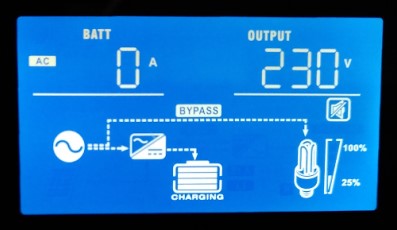

Otro aspecto que veo anormal.
Conecto, el sistema se pone en modo bypass y me va cargando las baterías. Vale, pero en las pantallas de display es imposible saber el amperaje que se emplea en el proceso.
Me daría pistas de si mi montaje de baterías no funciona de manera normal, pero de esta manera es imposible mientras lo tengo todo conectado. :(

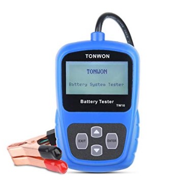

Qué opináis de este aparatillo para comprobar el estado de las baterias, ¿es fiable?
https://www.amazon.es/dp/B0725F2L2G/...f-a31d92a30b92
Archivo adjunto 19736
Está pensado para automoción y cuanto más separen lo que quieres testear (coche contra OPzS) por ejemplo pues más raros serán los resultados.
Como orientativo puede valer si haces como un histórico de tu banco en concreto.

Igualmente hoy he configurado el aparato en Modo Utility (alimentación siempre desde Red excepto si hay caída de suministro) y en menos de 5 horas he vuelto a tener el error 52.
Es decir, si en un modo en el que nunca alimentan las baterías me salta el 52 (voltaje de Bus bajo) entiendo que eso descarta a las baterías como origen del error. ¿O me equivoco?
Archivo adjunto 19743Archivo adjunto 19741Archivo adjunto 19742
Te equivocas.
En uti el hibrido trabaja en bypass, es decir, la red va directamente a las cargas de tu casa sin entrar en funcionamiento el puente inversor donde esta el bus de marras. Para que el puente inversor funcione necesita un bus de continua entre unos valores de voltaje. Ese bus de continua lo proporciona la bateria en este hibrido. Si la bateria se esta muriendo no puede dar ese voltaje al bus y salta el error 52.

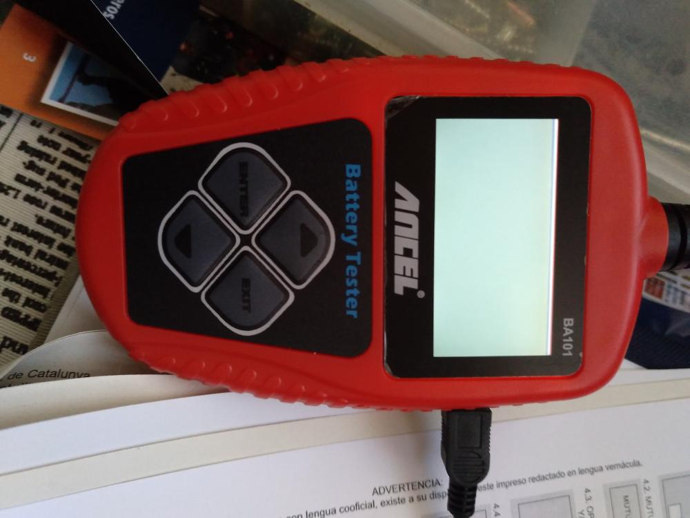

Nueva odisea con el tester de baterias.
Me pido un modelo, logra arrancar pero al día siguiente... KO. Enciende la pantalla pero todo en blanco. Lo devuelvo.
Me pido el mismo modelo de nuevo y devuelvo el antiguo. Ni el primer día. Pantalla iluminada pero en blanco.
Apuesto por cambiar de modelo visto el fracaso. Me compro este: https://www.amazon.es/dp/B071LJGKDW
Me arranca con algunos cargadores (toma USB) y con otros no.. qué lio.
Voy a probarlo por fin, y sorpresa, se alimenta por las pinzas de testeo!! Por supuesto ni palabra de ello en sendos manuales. Os pondría los manuales pero sólo los tengo en papel. Imposible encontrarlos online. A toro pasado hubiera sido facil verlo en los videos, pero me pareció un error al haberlo logrado arrancar alguna vez con alimentación por el puerto USB. https://www.youtube.com/watch?v=bnCerl8ZfXM

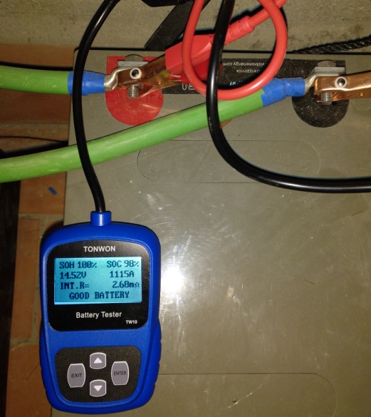

Bueno, ya tengo el aparato funcionando y mediciones. Os pasaré en breve datos de mis dos baterías de gel y su estado actual.
Archivo adjunto 19872
Edit: El manual del modelo Ancel BA101 (rojo) sí está disponible online: https://es.slideshare.net/buyobdtool...sterusermanual
Pues sigo....
Tras comprarme el tester de baterias y un cargador de 12v 5A (muy lento, si) estoy probando las baterías individualmente para descartar que sean el problema de mi sempiterno error 52.
La primer batería, la Victron GEL 220AH - bat4122011, ha dado mediciones de estar en buen estado.
