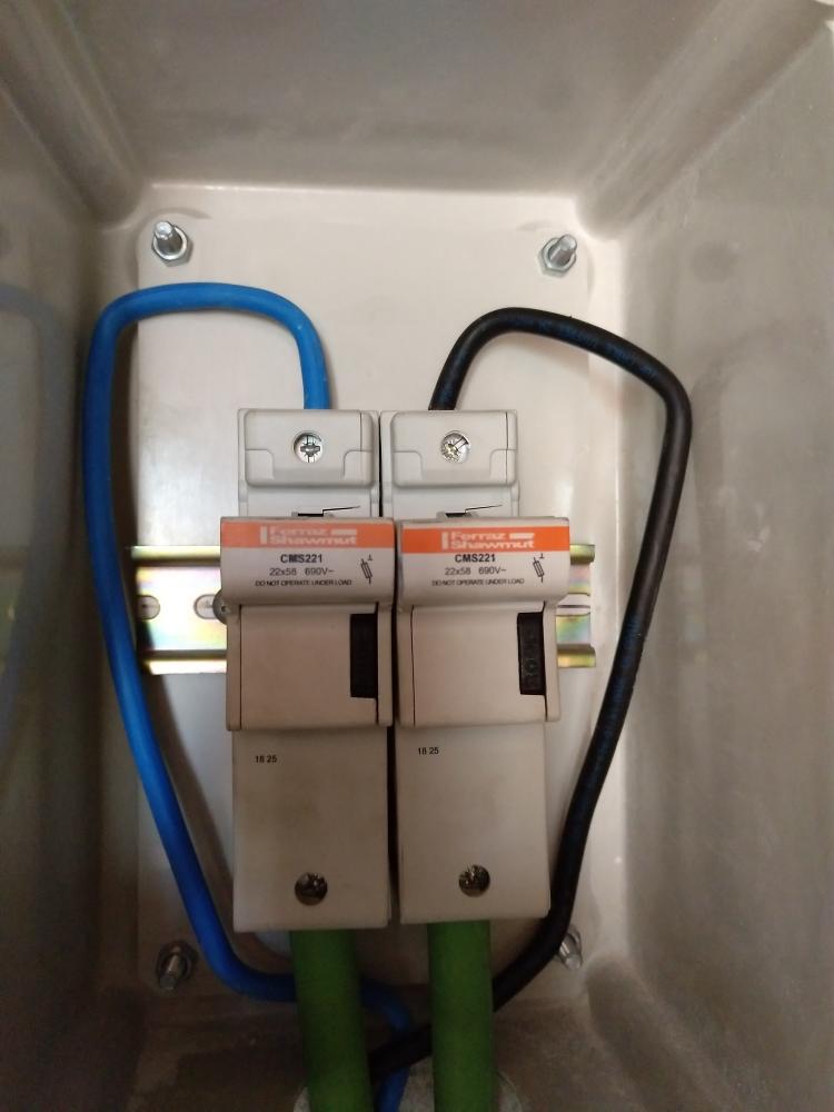

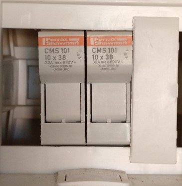

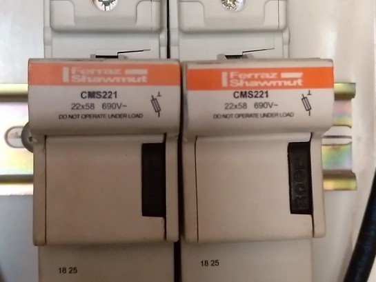

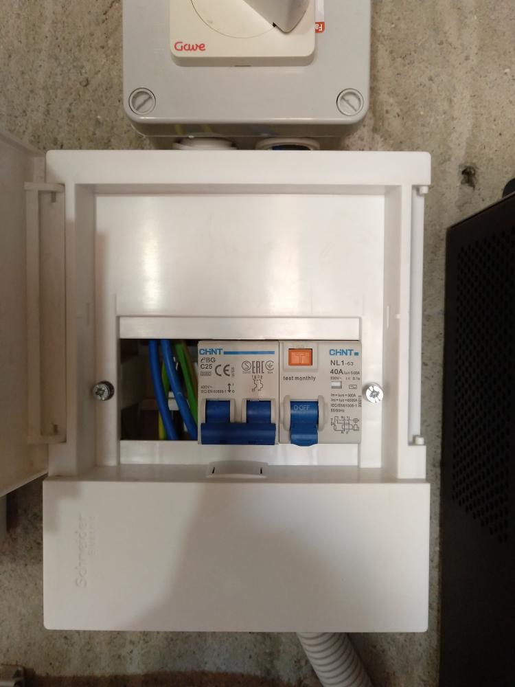

La instalacion muy pobre y con algunos fallos a tener en cuenta. Habria que ver de cuanto son los fusibles tanto del campo solar como de la bateria.
Digo pobre porque la unica forma que tienes de desconectar el campo solar o la bateria es abriendo los fusibles y los fusibles son fusibles, no interruptores.

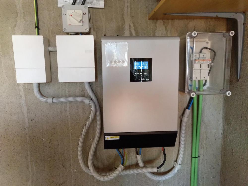

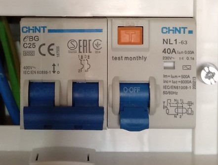

Veo una tierra que es de campo solar y creo esta conectada a la tierra AC del hibrido y seguramente de la casa. Lo correcto seria tierras separadas una para campo solar y otra para AC/HIBRIDO/CASA. No veo tampoco protectores de sobretension ni permanentes ni transitorios. Como sea zona tormentosa hay q ponerlos.... sobre todo los transitorios tanto en campo solar como en AC. Bueno hay que ponerlos siempre pero a falta de pan buenas son tortas.
No me queda claro que hace la maneta interruptora entre RED y FV. Eso que corta o conmuta ?? Espero que no sea un bypass para alimentar la casa con RED o con el HIBRIDO. Seria la bomba.
Despues de la seccion de los cables de bateria al hibrido no me extraña para nada el resto de la instalacion. Esta en la linea.
Las baterias no seran U-power o similares?? pq entonces ya seria la coronacion.

En breve subo fotos de las baterías. El selector es un conmutador y ha sido mi salvación todo este tiempo. :icon_biggrin:

Respecto al conmutador ese todavia no has dicho qué hace. Que es lo que conmuta ? Cuando esta en posicion FV la casa funciona con el hibrido ??
Cuando esta en posicion RED la casa funciona con la RED ? Es asi o hace otra cosa ?
Exacto, eso hace.Cita:
Es iniciativa mía, para afrontar averías y upgrades.
A mí me parece bien, el conmutador que ha instalado pablete74. Yo también lo tengo con mi InfiniSolar V y lo he tenido con todos mis Voltronic. Es que el "bypass" que hace un Axpert, no es un bypass de verdad: El híbrido sigue consumiendo energía y la potencia está limitada a un valor máximo, dependiendo del modelo de híbrido. Un conmutador hace el cambio a red mucho más "limpio"
Es que yo creo que lo ha puesto no por mentiras ni suciedades. Lo ha puesto porque no se fia de la fiabilidad de estos aparatos. Y antes de estar recableando, pone un conmutador que desconecte el hibrido y fuera.
Y sobre mentiras, verdades, limpiezas y suciedades de un bypass axpertiano podriamos debatir largo y tendido pero no creo que sea el hilo adecuado.
Seguro que sí, y que estarán detrás la NASA, el FBI, la NSA y un montón de japoneses con cabezas SSD...

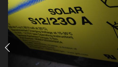

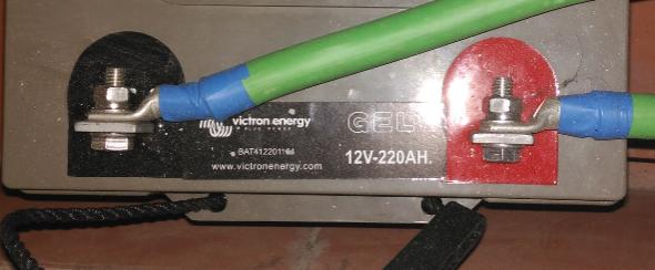

Espero te valgan estas fotos de referencia. Están montadas en serie, 2 baterias en total generando 24V.

Tras las primeras averías y alarmas del primer modelo (Must 2400W) les pedí el bypass a los instaladores (MGM Energies). Parte de mi final abrupto de relación con ellos fue su reticencia a montarlo, después de haber vivido varias horas de falta de suministro. Que la casa quedara limitada a 2400W a través del inversor también me pareció inaceptable. Yo tenía 3,3kW + el margen que deja el contador inteligente. Un bypass limitado en potencia no es un bypass completo, lo siento.
Parece que tienes dos baterías distintas (monoblock) de 12V en serie
- La primera pone S12/230A. Si eso quiere indicar una capacidad de 230Ah, no promete mucho ...
- La segunda es una Victron, de gel, que no admite ecualizar
En un post anterior habías dicho, que en el híbrido habías configurado "Fld" como batería. Eso se refiere a batería de plomo-ácido abierto, con ecualización. Con esta configuración vas a matar a la batería de gel ...
A eso me refería en mi post #60
Una es una Sonnenschein y la otra Victron. Esto tambien lo montaron asi los "profesionales" o las tenias ya ??

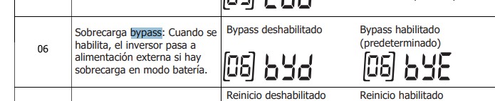

Yo creo que con lo del limite de potencia del bypass vais un poco equivocados. En line mode (bypass activo) no entra para nada el puente inversor y su limitacion de potencia por IGBT. Lo unico que hace el bypass en este modelo de hibrido off-grid es unir AC INPUT con AC OUTPUT mediante rele, por lo que la unica limitacion de potencia sera la que admita ese rele.
De hecho no teneis nada mas que ver que hay un parametro del hibrido que es bypass por overload, es decir, si esta activo, cuando al puente inversor se le pida mas potencia y no pueda darla automaticamente pone el hibrido en bypass que es una conexion directa de la red (AC INPUT) con la salida del hibrido (AC OUTPUT) para que la carga pueda recibir la potencia solicitada directamente de la red. Si el bypass estuviera limitado en potencia, este parametro no existiria.
Logicamente si este parametro de bypass overload esta desactivado (o no hay red/generador disponible) y la carga supera la potencia que entrega el hibrido, este se apagara.

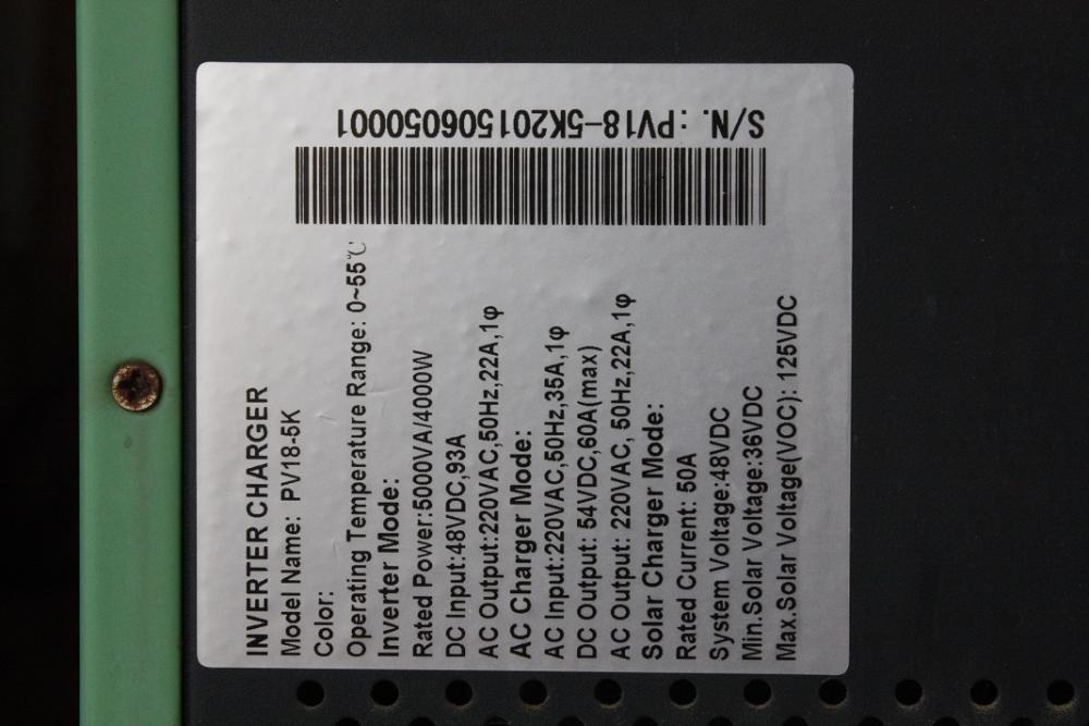

Cuelgo la ficha técnica de mi híbrido Must PV18-5K, con regulador PWM, del 2014 (idéntico a un Axpert):
- La limitación en modo inverter es de 230V * 22A = 5060VA
- La limitación en modo bypass es de 230V * 35A = 8050VA
Con un contactor de potencia para conmutar dispones de toda la potencia contratada, que puede ser bastante superior a 8kVA

En todo caso dependera de la que aguante el contactor. Pero vamos que si pones un hibrido de 5kVA, se supone que la potencia contratada de la red que tienes sera de ese rango por lo que un bypass de ese hibrido entraria en ese rango.
No se, estas buscando una limitacion donde es dificil encontrarla. Y si eso es suficiente para montar un contactor para esa funcion, haztelo mirar porque no es muy normal. La unica finalidad que le veo a ese tipo de aislamiento del hibrido es para usarlo solamente en caso de manipulacion/averia del hibrido y no quedarse la casa sin suministro.
En el caso que nos ocupa, el OP anda bastante perdido pq se piensa que como el hibrido da 2,4kW el bypass limita a 2,4kW cuando no es asi. Con una potencia contratada de 3,3kW el bypass del hibrido lo soporta sin ningun problema, incluso el doble.
Ademas no se ve que hay en la caja de la maneta. Tiene pinta de que ni siquiera hay un contactor y es un simple conmutador de cuarto de vuelta con lo que eso implica al hacer la maniobra de forma manual (no electromecanica tipo rele) y mas si hay abundante carga en la conmutacion.
Por eso he escrito "un contactor de potencia"
No me parece tan difícil: Tenía dos híbridos Must de 5kVA en paralelo. Supongo que sabes, que paralelizando varios híbridos, se pierde la opción de "overload bypass", por lo que el conmutador (de potencia) era indispensable

Me da tranquilidad poder puentear toda la instalacion a golpe de selector, sinceramente. Donde hay software hay errores, bugs, reinicios, mandangas. Si algún día las baterias no alimentan bien por deterioro agudo, el aparato ya me ha demostrado que no es capaz de hacer el bypass e informar de lo que pasa con precisión.
