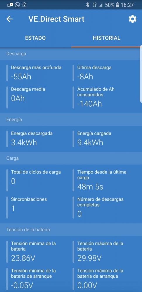

    buenas noches! después de casi una semana quiero saber vuestra opinión del uso de mis baterías según el bmv! os comento q la descarga más profunda fue del sábado q deje la tele encendida de 12 a 7 de la mañana para ver la descarga de la bateria, más el frigo q esta 24horas al día más 4 luces LED de 7w. la foto marca el resultado del BMW desde el sabado hasta ayer tarde. todo correcto-? una pregunta, el tiempo restante en horas q marca el bmw hasta q maximo de descarga de la bateria es sin tocar nada de la configuracion?gracias como siempre.

    Cita Iniciado por p4ink Ver mensaje
    la foto marca el resultado del BMW desde el sabado hasta ayer tarde ... marca el bmw ...
    Posiblemente tengas que instalar un Mercedes, en vez de un BMW, para obtener resultados fiables ...
    Fuera bromas: En posts anteriores dices que tu batería tiene una capacidad de 291Ah C20. Entonces esa descarga más profunda de 55Ah corresponde a un DoD de 19%, que es un SoC de 81% - todo perfecto
    Que el BMV diga "0 ciclos realizados" también indica, que hasta ahora no le has dado caña a tu batería; desde que tienes el BMV todavía no has llegado a descargar 291Ah, que sería un ciclo de carga completo
    La tensión mínima de 23.86V es otro indicio de la poca descarga que has hecho
    Pregunto: Qué SoC mínimo te ha indicado el BMV? Debería ser 81%, si está bien configurado ...
    Y para estimar el SoH (estado de salud) de tu batería, sería interesante conocer la eficiencia de carga (kWh OUT / kWh IN)
    Correcto, este dato lo recuerdo, marcaba 81% con bateria por debajo de 24v, cosa que me extraño, acostumbrado a mis anteriores baterias de 12v, bajarlas de 24v significaba que estaban por debajo de 12v y en zona peligrosa.
    este dato sale en la foto no?= energía descargada 3.4 KWh energía cargada 9.4 Kwh
    Lo que me gustaria saber es cuando el bmv dice que te quedan 15 horas restantes con este consumo a que descarga máxima de la bateria se refiere, es decir, 15 horas hasta llegar al 50 por ciento, hasta el 0 ..., etc.

    Predeterminado Re: Fangpusun II (BMV-700)
    Estos datos no sirven; saldría una eficiencia de carga pésima: 3.4kWh / 9.4kWh = 36%
    Probablemente estos datos incluyen dos fases de carga y una sola de descarga
    Para obtener un valor fiable de la eficiencia de carga, tienes que acumular los kWh de carga y descarga durante ~10 días, empezando y finalizando al mismo SoC, por ejemplo SoC 100%
    Haz el cálculo tú mismo! Ejemplo para un consumo de 10A y un SoC actual de 80%: SoC 80% significa 0.8*291Ah=233Ah acumulados en la batería. En 15 horas con 10A habrás descargado 150Ah y en la batería quedarían 83Ah, que es el SoC 28%

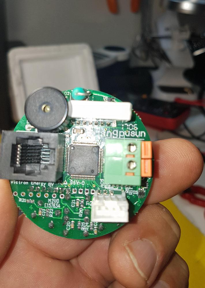

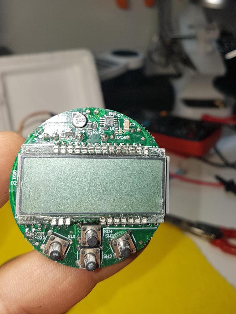

    egoitz1 está desconectado Forero Junior
    may 2022
    Pues mira, me acabas de dar una idea.
    Cuando pillé el BMV700 no venía con bluetooth. Así que cuando vi en la peich de Fangpusun el BMV702 con el dongle me lo pedí y tengo aquí en casa guardado "porsiaca" el 700.
    Creo que voy a destriparlo para investigar. Tampoco me salió tan caro como para jugar con él.
    Montaré en casa un "simulador" y lo probaré. No llegué ni a usarlo.
    Lamento informar que el experimento ha durado poco.
    No lleva ningún componente ajustable ni por detrás ni por delante.
    Archivo adjunto 17389
