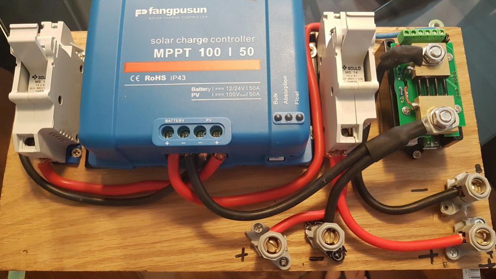

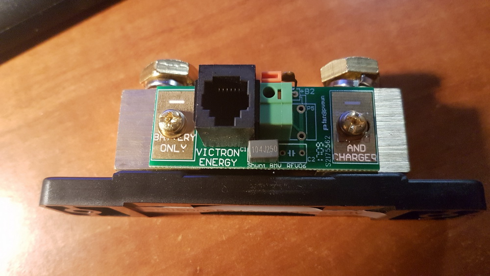

    Os adjunto un par de fotos de lo que me ha llegado:
    Aparentemente es un clon exacto del BMV-700. Incluso en el Shunt se les ha escapado la serigrafía del Victron. Lo que refuerza mis sospechas de que fijo que esta gente estaba fabricando para Victron y aprovechando para vender por su cuenta falsificaciones.

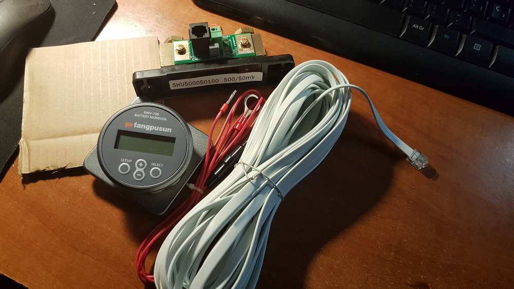

    Y aquí un par de fotos del que me ha llegado, a ver cuando puedo y lo pruebo

    Fijándome bien, la serigrafía en el pcb del shunt del original no es igual al fang, así que igual en lugar de que se les ha escapado parece que lo han hecho a posta. En lugar de only chargers en victron pone load y lo de victron energy lo pone arriba. Pero está claro que es una buena copia. Lo del bluetooth recuerda que victron beto a los dispositivos de fangsupun hace ya un par de actualizaciones del victron connect.

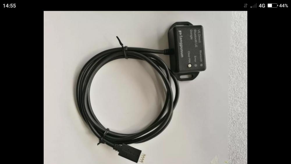

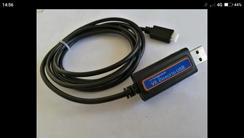

    Por cierto, he tratado con la comercial que me solucionó el tema del regulador. Tras dejar al victron mppt sin bluetooth al comprar el victron 702, ya que el fangpusun que tengo es de pantalla y no lo necesita. No me he podido resistir y esta mañana he comprado esto.
    Fangpusun II (BMV-700)-screenshot_2017-09-19-14-55-54-544_com.alibaba.aliexpresshd.jpg
    Fangpusun II (BMV-700)-screenshot_2017-09-19-14-56-05-125_com.alibaba.aliexpresshd.jpg
