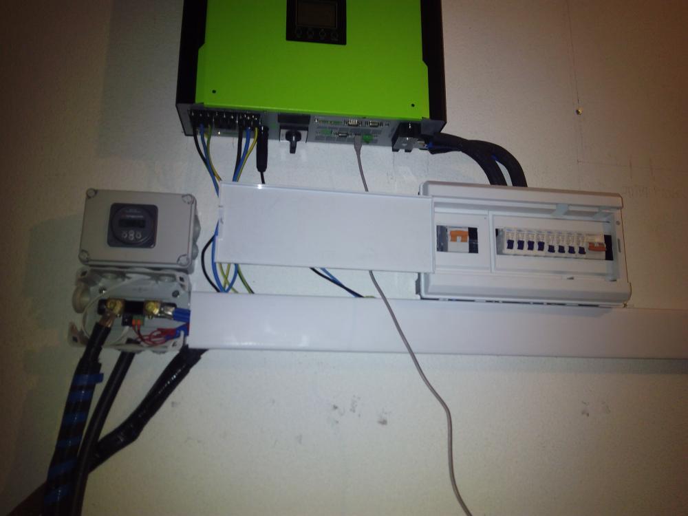

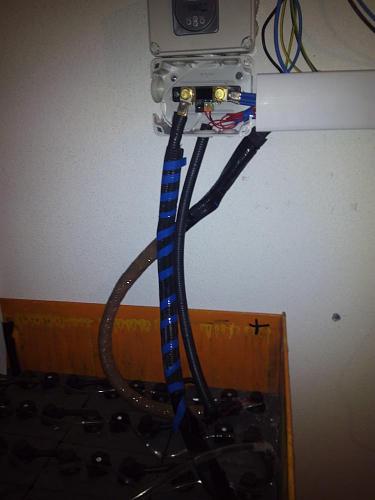

    A alguno OS pasa, si mido en bornes con el polimetro me da un voltio menos casi que que lo que indica el fanpusun , y lo que da el polimetro coincide con la lectura del inversor híbrido.
    Con polimetro e híbrido 49,57v y con el bmv 702 50,45v, ya he medido varios días y me tiene mosca.

    Esa diferencia de medida es siempre o solo cuando hay carga/descarga de batería?
    Lo digo por si tienes perdidas en la instalación
    Tienes los puntos de medida exactamente en el mismo punto del circuito para el híbrido y el monitor?
    No conozco este monitor, pero supongo que tendrá una opción para calibrar la medida en el menu de configuración

    A mi me pasa lo mismo pero con una diferencia de 0,2V (Instalación a 24V). Con cargas y sin cargas.
    Supongo que la calibración y el control de calidad de Fangpusun no son los mismos que Victron.
    Lo cual no me sorprende teniendo en cuenta que cuesta la tercera parte.
    Con la app para el móvil tampoco me marca la descarga media ni las sincronizaciones. Bueno, me ha hecho una desde que lo puse (Casi dos meses)

    Mi experiencia es, que estas pequeñas diferencias (~1%) son habituales, tambíen en instrumentos de marca renombrada (me refiero a productos para aficionados, no profesionales)

    El shunt esta a mitad de camino entre batería y inversor híbrido.
    Es un voltio de diferencia 54,77v en shunt y 53.8v polimetro hibrido ahora mismo.Fangpusun II (BMV-700)-img_20171220_110846.jpg
    Quizás sea que necesite calibrarse.
