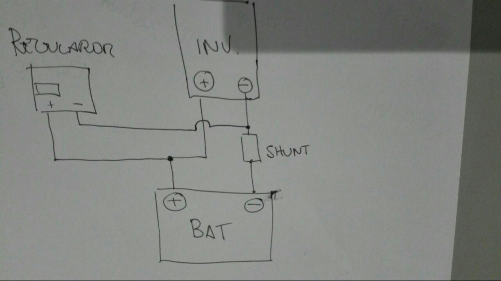

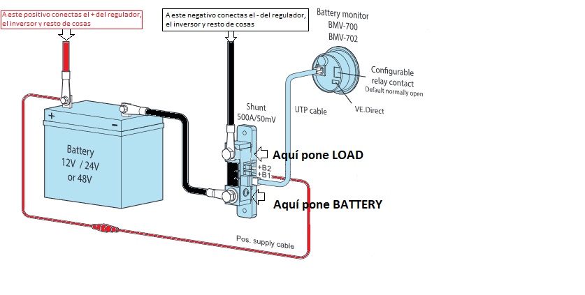

    Perdonar pero con estas cosas soy muy torpe. Adjunto foto con diagrama de mi instalacion, a ver si asi me queda mas claro con vuestra ayuda
    desconectas el (los) cable que viene del negativo de bateria.
    Intercalas el shunt entre bateria y (el "los"cable"s" que has desconectado).
    - lado shunt "BAT" (a bateria)
    - lado shunt "LOAD" (los cables que tenias antes al negativo de bateria).
    Este/os cables te refieres a los dos negativos que van de los reguladores a baterias o al solo cable negativo que sale de baterias al inversor.
    Lo del cable rojo, tengo 2, entiendo que:
    uno al positivo de la batería y al shunt (+b1)
    y el otro ¿?
    El cable rj11 y el ve direct eso si lo tengo claro, jeje

    Al un shunt NUNCA pongas el positivo de la bateria en un polo y el negativo al otro polo.... eso seria un cortocircuito
    Quitas TODOS los cables que llegan al polo negativo de la bateria
    Pones el shunt al polo negativo de la bateria que te ha quedado libre
    Pones TODOS los cables que antes estaban enchufados al negativo de la bateria al terminal del shunt que te queda
    O sea ..lo que se llama poner en serie el shunt
  8. #158
    p4ink está desconectado Forero
    mar 2015
    murcia
    289
    Predeterminado Re: Fangpusun II (BMV-700)
    a ver si m entero...es q no lleva ni un mal esquema
    quito los 3 cables del polo negativo de la bateria (2 de los reguladores y 1 del inversor) y los conecto al shunt
    y entonces al polo negativo de la bateria q cable se conecta?
    y los 2 rojos?
    perdonar mi ignorancia

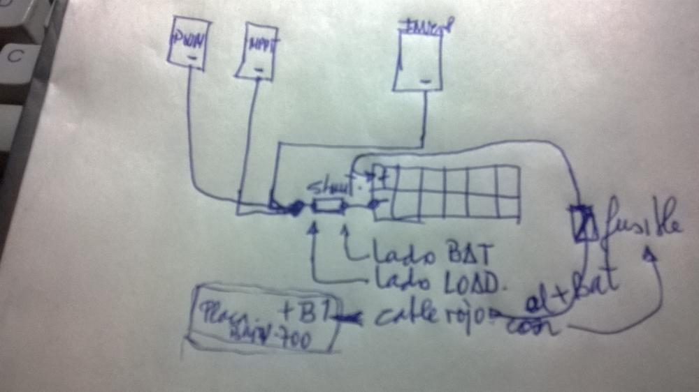

    Así se conectaría el shunt a los tornillos grandes. Fíjate en el sentido. El lado que se conecta al polo negativo de la batería es el que pone 'BATTERY ONLY'.
  10. #160

    Un dibujo (como el de nikito), vale mas que mil palabras
    Cita Iniciado por p4ink Ver mensaje
    No pasa nada. Paso a paso.
    Primero, conectas el shunt con el dibujo de Nikito.

    Los dos rojos con un pequeño fusible en serie son; Uno para alimentar el BMV, tiene que estar conectado al positivo de la batería, el otro es para monitorizar el punto medio de la batería y que te indique al desvío que hay entre medio banco y el otro medio (Puede resultar interesante para detectar prematuramente desequilibrios entre vasos). Se tiene que configurar, no recuerdo como viene de serie, porque también sirve para, si tienes el sensor, monitorizar la temperatura de la batería, que es como lo tengo yo.
    Por cierto, el sensor de temperatura también lo tienen los de Fangpusun, son unos fieras estos chinos.
    Te recomiendo que te busques en google las instrucciones del Victron original, con ellas no tienes pérdida.

    Aprovecho tu dibujo para indicartelo,
    el BMV-700 lo compone un shunt con dos tornillos grandes que pone LOAD y BAT y una plaquita con un conector que pone +B1.
    desconectas los cables que bajan de las placas en los terminales de entrada de los reguladores
    en el borne negativo de la bateria sueltas los tres cables positivos que vienen, 2 de los reguladores y 1 del inversor.
    Conectas el terminal del Shunt 'BAT' al positivo de la bateria y esos tres cables que habias desconectado al terminal 'LOAD' del Shunt.
    con el BMV700 te viene un cable rojo que lleva un portafusible, conectas un extremo de esel cable al positibo de la bateria y el otro extremo al terminal +B1 de la plaquita del BMV700.
    vuelves a conectar los cables de bajada de las placas que habias desconectado en los reguladores.

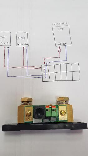

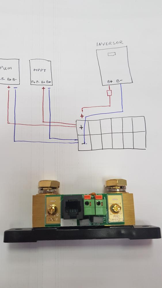

    Venga, me apunto. Esquema básico.

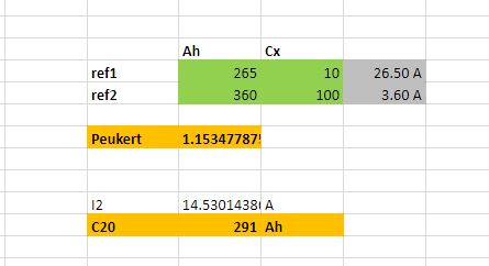

    Una ultima cosa, si mis baterias son 360 ah en c100 y 265 ah en c10, el valor c20 cual es?=
    Un saludo.-
    Nombre:  c20.jpg
Visitas: 390
Tamaño: 23,0 KB
  18. #168
    2.293
    unos 305 - 310 Ah segun fabricantes, pero 'nikitto' te ha dado el resultado en funcion de un valor 'peuket' determinado
  19. #169
    mar 2015
    murcia
    289
    según he leído el valor c20 es el que tengo q ponerle al bmv
    gracias a los 2

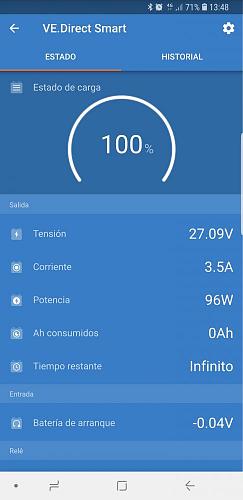

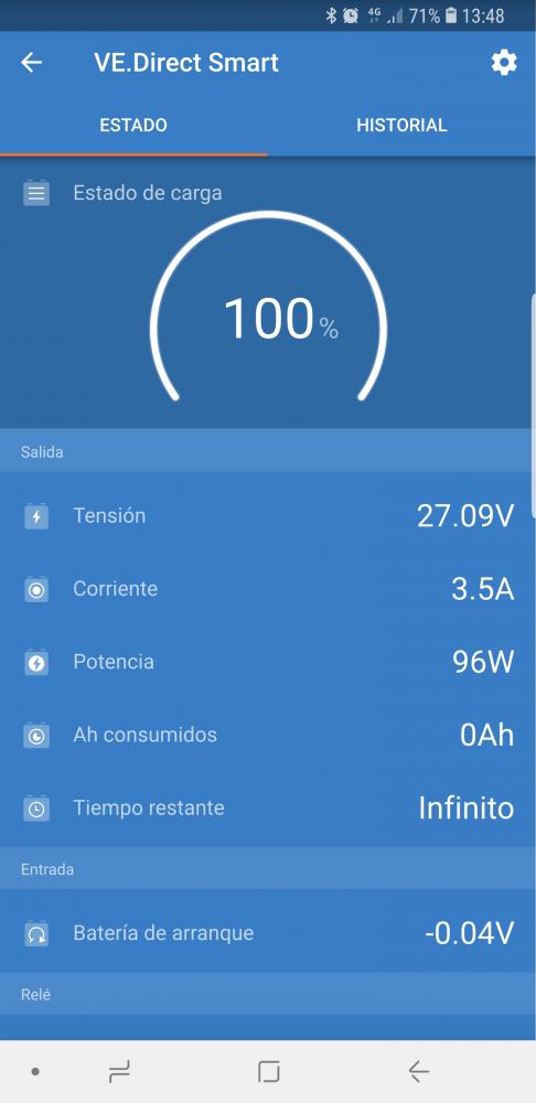

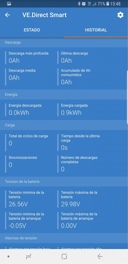

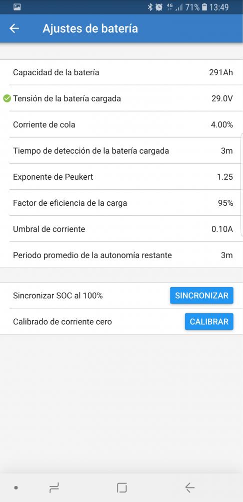

    mar 2015
    murcia
    289
    ya esta instalado gracias a todos.

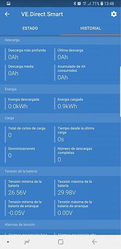

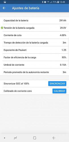

    una cosa veis está configuración del victron connet bien o tengo q tocar algo??
    hay alguna otra aplicación??
