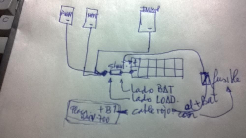

Me ayudais a instalarlo? la 1ª duda es que al tener dos reguladores como lo hago?

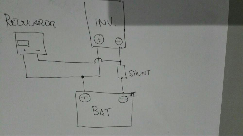

Perdonar pero con estas cosas soy muy torpe. Adjunto foto con diagrama de mi instalacion, a ver si asi me queda mas claro con vuestra ayuda

Este/os cables te refieres a los dos negativos que van de los reguladores a baterias o al solo cable negativo que sale de baterias al inversor.Cita:
desconectas el (los) cable que viene del negativo de bateria.
Intercalas el shunt entre bateria y (el "los"cable"s" que has desconectado).
- lado shunt "BAT" (a bateria)
- lado shunt "LOAD" (los cables que tenias antes al negativo de bateria).
Lo del cable rojo, tengo 2, entiendo que:
uno al positivo de la batería y al shunt (+b1)
y el otro ¿?
El cable rj11 y el ve direct eso si lo tengo claro, jeje
Al un shunt NUNCA pongas el positivo de la bateria en un polo y el negativo al otro polo.... eso seria un cortocircuito
Quitas TODOS los cables que llegan al polo negativo de la bateria
Pones el shunt al polo negativo de la bateria que te ha quedado libre
Pones TODOS los cables que antes estaban enchufados al negativo de la bateria al terminal del shunt que te queda
O sea ..lo que se llama poner en serie el shunt
a ver si m entero...es q no lleva ni un mal esquema
quito los 3 cables del polo negativo de la bateria (2 de los reguladores y 1 del inversor) y los conecto al shunt
y entonces al polo negativo de la bateria q cable se conecta?
y los 2 rojos?
perdonar mi ignorancia
Archivo adjunto 19421
Así se conectaría el shunt a los tornillos grandes. Fíjate en el sentido. El lado que se conecta al polo negativo de la batería es el que pone 'BATTERY ONLY'.
Los dos rojos con un pequeño fusible en serie son; Uno para alimentar el BMV, tiene que estar conectado al positivo de la batería, el otro es para monitorizar el punto medio de la batería y que te indique al desvío que hay entre medio banco y el otro medio (Puede resultar interesante para detectar prematuramente desequilibrios entre vasos). Se tiene que configurar, no recuerdo como viene de serie, porque también sirve para, si tienes el sensor, monitorizar la temperatura de la batería, que es como lo tengo yo.

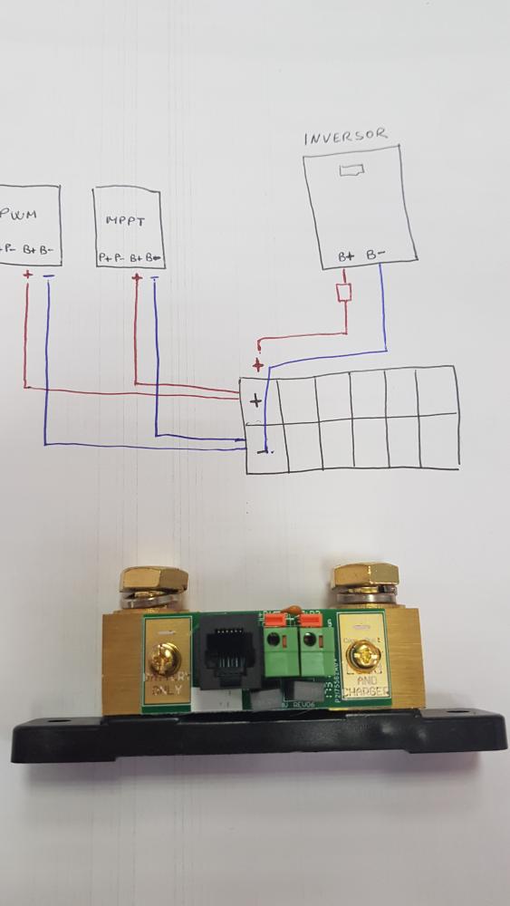

Aprovecho tu dibujo para indicartelo,
el BMV-700 lo compone un shunt con dos tornillos grandes que pone LOAD y BAT y una plaquita con un conector que pone +B1.
desconectas los cables que bajan de las placas en los terminales de entrada de los reguladores
en el borne negativo de la bateria sueltas los tres cables positivos que vienen, 2 de los reguladores y 1 del inversor.
Conectas el terminal del Shunt 'BAT' al positivo de la bateria y esos tres cables que habias desconectado al terminal 'LOAD' del Shunt.
con el BMV700 te viene un cable rojo que lleva un portafusible, conectas un extremo de esel cable al positibo de la bateria y el otro extremo al terminal +B1 de la plaquita del BMV700.
vuelves a conectar los cables de bajada de las placas que habias desconectado en los reguladores.

Venga, me apunto. Esquema básico.
Asi es imposible fallar....muchas gracias a todos, a ver si este fin de semana lo puedo instalar.

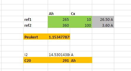

Una ultima cosa, si mis baterias son 360 ah en c100 y 265 ah en c10, el valor c20 cual es?=
Un saludo.-
según he leído el valor c20 es el que tengo q ponerle al bmv

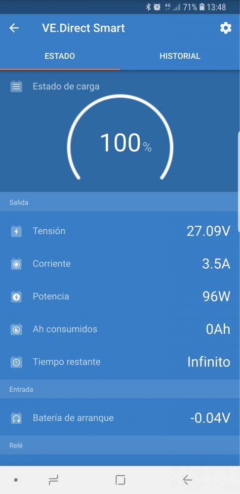

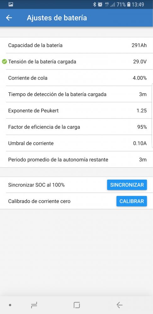

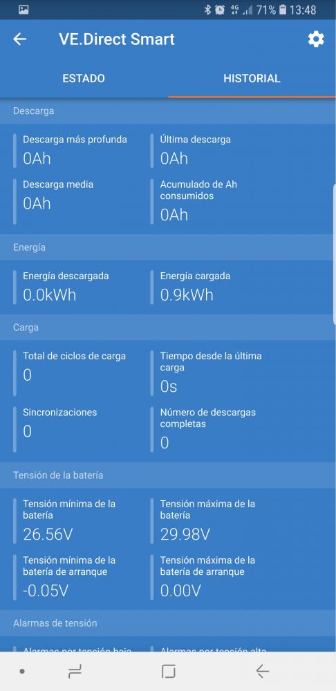

ya esta instalado gracias a todos.
una cosa veis está configuración del victron connet bien o tengo q tocar algo??
Archivo adjunto 19448
Archivo adjunto 19449
Archivo adjunto 19450
hay alguna otra aplicación??
Peukert = 1.15
https://www.solarweb.net/forosolar/f...tml#post368569
