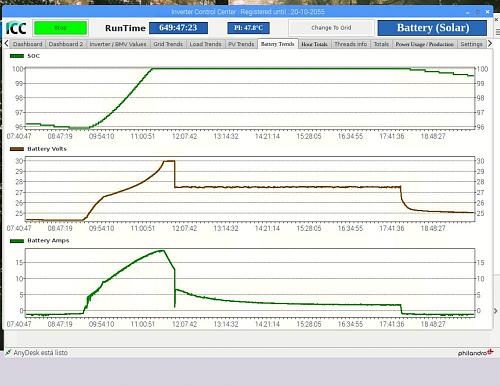

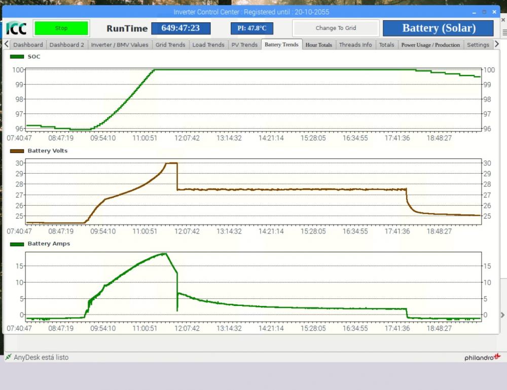

    Buenas tardes y Feliz Año a todos en primer lugar.
    Aquí os dejo una gráfica del ICC para que veáis el ciclo de mi instalación en un día normal, soleado y sin más consumos que los fijos que son unos 30w contínuos que es lo que indica el monitor, imagino que no tendrá en cuenta el propio consumo del híbrido.
    Como veis antes de amanecer el SOC está algo por debajo del 96% y el voltaje sobre 24,3 . No sé si esta correspondencia es buena aún???
    En cuanto a las etapas, la absorción es de unos 20-25 minutos, como mi hibrido no tiene parámetro 32, pues ahí lo tengo.

    El parametro 2 del hibrido lo tienes a 60A no?? Si es asi, bajalo a 30A a ver si alarga algo mas la absorcion. Un buen tiempo de absorcion ahi seria sobre 40 minutos.
    Ya nos cuentas a ver.
    Haz la prueba en dia como el de la grafica.
    Lo tengo a 30A desde hace tiempo, así que no se como alargar la absorción salvo haciendo una falsa ecualización claro, si se te ocurre algo más soy todo oídos

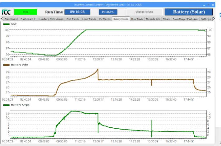

    Como tienes poco consumo y muchas horas en flotacion, prueba a bajar el parametro 2 mas todavia. No se si te dejara bajar a 10A. Aunque te limite lo que puedan dar las placas de maximo conseguiras que la etapa bulk dure mas tiempo y quizas la absorcion tambien la haga mas larga. Como tienes todo monitorizado veras las diferencias rapido.

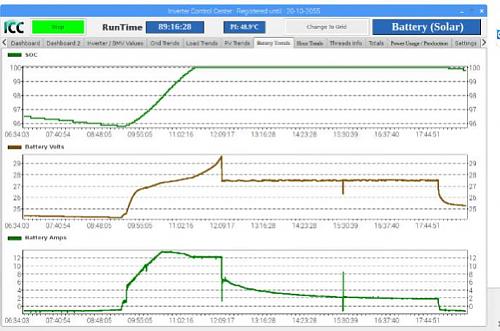

    Buenas tardes, pues parece que bajar el parámetro 2 a 10A no alarga la absorción al menos, ahí dejo la gráfica de hoy, no sé si probar con 20A, a ver que sucede, que os parece??controlador bmt 702-captura-pantalla_2019-01-07_18-34-05.jpg

Nombre: Captura de pantalla_2019-01-07_18-34-05.jpg
Visitas: 120
Tamaño: 57,8 KB
    Ves probando con el parametro 2 a ver si alarga ese tiempo. Es como si el algoritmo de carga fuera diferente en esos reguladores de 24V frente a los de 48V. Si ves que con 20A se queda mas corto que 30A, sube a 40A o 50A.
