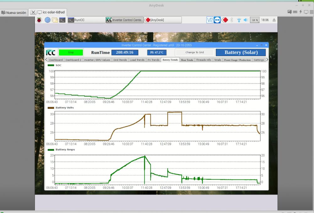

    Buenas tardes, ahí va la gráfica de hoy, lo he puesto para hacer falsa ecualización y así alargar la absorción, no se como lo veis??

    Cita Iniciado por elpepe2 Ver mensaje
Nombre: Captura de pantalla de 2019-01-12 18-06-51.jpg
Visitas: 143
Tamaño: 86,2 KB
    Pues que has puesto una tension diferente a la de absorcion en la supuesta falsa ecualizacion. Vamos que has hecho una ecualizacion a 31,5V normal y corriente en manual. Mientras que la tension de absorcion esta a 29,algo. Las falsas ecualizaciones tienen que tener lo mismo que el parametro 26 (tension de absorcion). Y has tardado en hacerla 1 hora despues de que se haya puesto en flotacion. Las falsas ecualizaciones se tienen que activar inmediatamente despues de ponerse en flotacion de forma automatica.
    En tu caso para las falsas ecualizaciones los parametros deberian estar asi:
    26.- 29,2V
    27.- 27V
    33.- een
    34.- 29,2V
    35.- 60
    36.- 120
    37.- 0d
    39.- ads
    Para hacer una ecualizacion normal a 31,5V de 60 min de forma manual despues de la falsa ecualizacion solo hay que cambiar el parametro 34.- 31,5V y el 39.- aen Una vez acabe la ecualizacion manual retornar el 34.- a 29,2V para que la proxima ecualizacion sea falsa.
