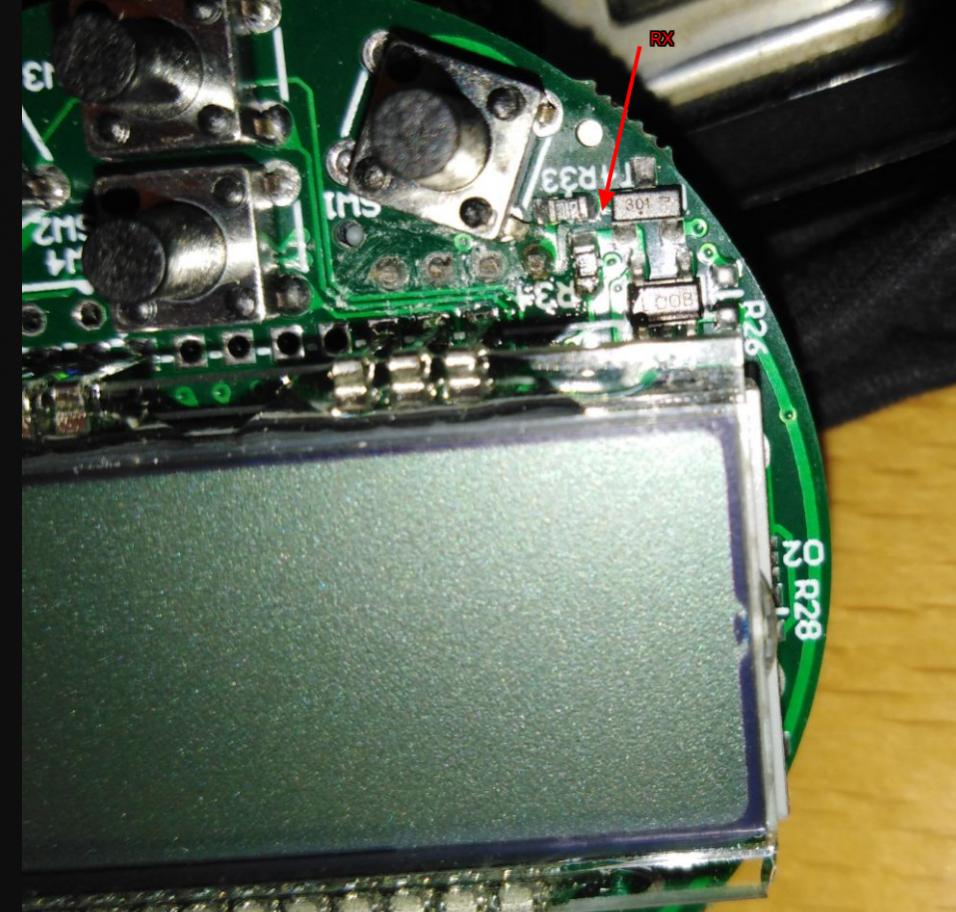

    PUes el otro dia me cargue un fangpusun con un pl2303.... ya no saca datos por TTL aunque en lcd salen todos los datos. Supongo que me cargaria la salida del IC. Lo he abierto en canal por si quereis ver las tripas. Acceder al interior es complicado... hay que romper toda la carcasa.

    Jaja, me paso igual hace una semana, con un SMP-20 (con el V-connect y actualizando).
    35€ briqueado.
    Tambien abierto y era un bloque de espuma azul (quitado con patiencia).
    Siguo teniendo acceso y puedo modificar las configuraciones, pero ya el regulador no hace nada.
    El chip es un MC9S08AC32 y me temo que con flasheo del fw leyendo el id, modifican una opcion del reloj interno, ademas retardado. Seguia foncionando un par de dias.
    Es raro que te has cargado el IC, porque tienen resistencia de 1ko entre entrada JST y chip en los RX y TX.
    En tu modelo, no se, pero en el mio, el enchufe VE esta en // puro, con la parte LCD.
    No sera el JST del VE, a medio desoldar??

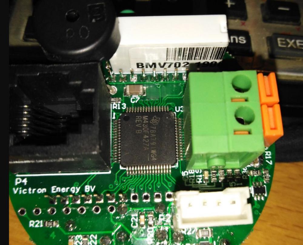

    No creo, he comprobado las soldaduras JST y estan bien.... fue al enchufar el cable con el pl2303 al USB del hub q tengo en la Rpi y desconectar el rj11 del shunt. O conectar el rj11 y desconectar el VE. No recuerdo como fue la secuencia pero no hice nada mas y dejo de mandar datos por el JST.
    Dejo fotos del desguace para que veais lo que hay por dentro:
    Y siguiendo un poco los pines TX y RX he visto esto y quizas haya roto el T4 301 donde va el pin RX directamente y por eso no manda datos.

    Confusion mia:
    En tu post 115 decias me "cargue un fangpusun" (pensaba un mppt no un BMV).
    Lo que si me ha pasado (toqueteando con un pl2303) es cargarme el pl2303. Supongo que lo has comprobado con otro.
    El BMV lo tengo con CH341/USB (jumper en 3,3v) mas de un año y bien.

    Si lo he comprobado con varios....incluso con el bluetooth y no saca datos por el JST. Creo que el problema fue que deje enchufado el JST, quite el Rj11 q viene del shunt y lo volvi a conectar el RJ11. Ahi creo que se rompio algo de la entrada del JST hacia el IC ya que toda la circuiteria del BMV se alimenta del RJ11 y quedaria el JST activo desde el PL2303 al no desconectarlo tambien.

    quite el Rj11y lo volvi a conectar el RJ11. Ahi creo que se rompio algo de la entrada del JST hacia el IC ya que toda la circuiteria del BMV se alimenta del RJ11 y quedaria el JST activo desde el PL2303 al no desconectarlo tambien.
    Si, raro, porque como se que solo connectas (conectamos) el RX, TX, GND, del PL2303 (y no el positivo), tiene poco sentido.
    Pero es bien de saberlo y tomarlo en cuenta.
    Algunos BMV trabajan en 5v TTL, y otros en 3,3v.

    La norma seria no dejar el vedirect cable conectado si quitas el rj11 del shunt. Quizas con los ftdi no pase nada y si ocurra con los pl2303 u otros. Lo mejor si vas a toquitear el bmv o cualquier otro victron, quitar primero el cable vedirect (jst) del dispositivo y ya despues lo que haga falta.
    Como veo que el RX va a un T4 que parece un transitor smd tipo 301 probare a cambiarlo a ver si suena la flauta y solo se haya roto eso.

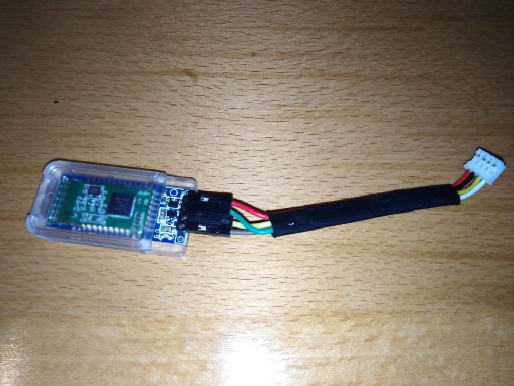

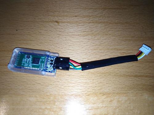

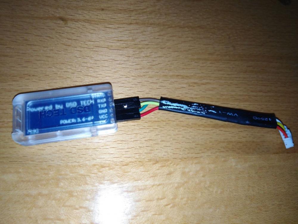

    Sobre BT, yo me hice un flujo en nodered para sacar datos y cambiar parametros con un BLE (bluetooth low energy) tipo HC-06 o similar... no me acuerdo bien.... funcionaba pero como yo tengo todo por cable pues lo deje estar.
    Hice algo como esto:
