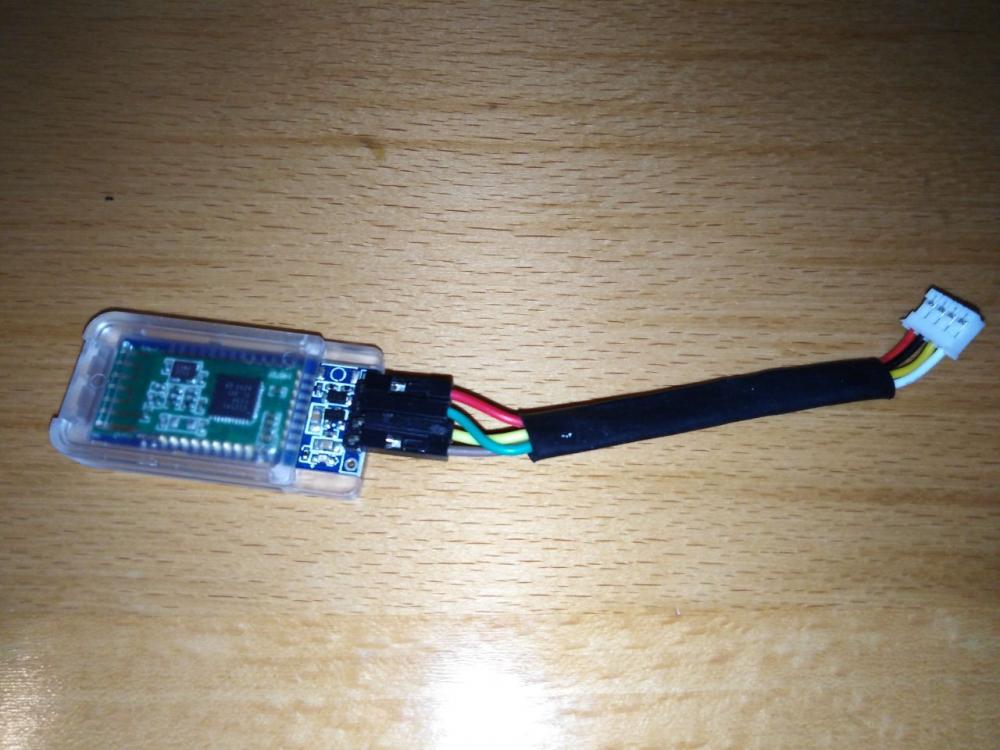

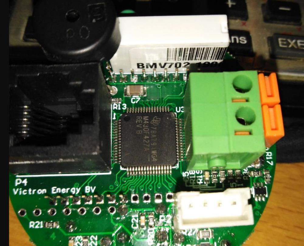

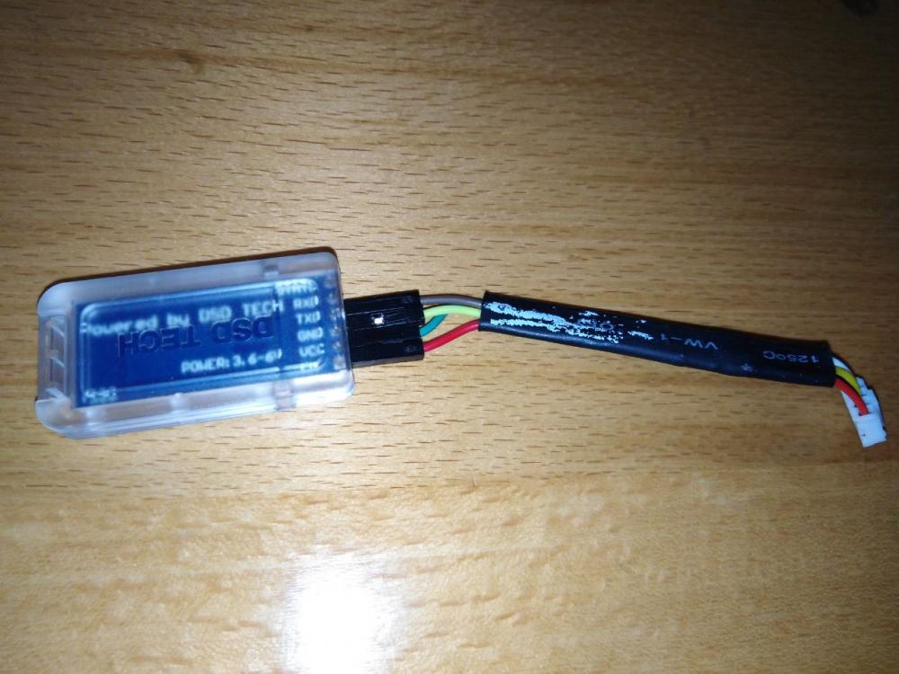

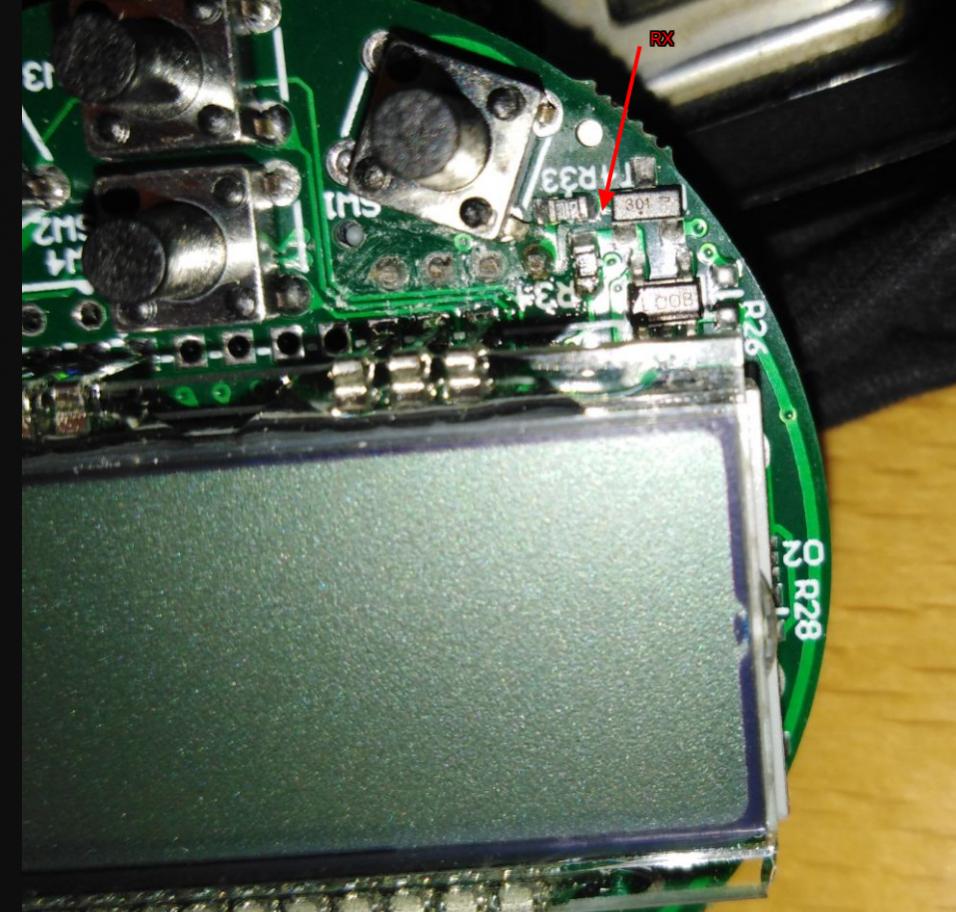

Vale ok.... usan todo el protocolo hexa para ajustes e historicos.
Los datos en tiempo real usan otro protocolo, pero ambos protocolos coexisten. Yo hasta la fecha solo habia usado uno de ellos (el de tiempo real en streaming) que es el que me hacia falta y es mas facil de procesar.
Mientras los protocolos sean publicos todas esas pantallas se pueden hacer con programas propios con adaptadores clonicos ya sean por BT, cable usb o incluso hasta se podrian poner adaptadores wifis y/o lan. Solo me he visto el del BMV pero supongo que todos los dispositivos victron tendran la misma arquitectura de protocolo pero con comandos diferentes logicamente. Si son publicos se puede hacer.
Lo que me parece un robo es lo que cobran por dispositivos adaptadores (BT, USBs, etc) pero claro ahi estara metido el coste del software y desarrollo. O tambien cobran aparte las aplicaciones y software??
