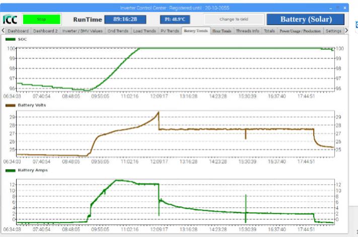

Buenas tardes y Feliz Año a todos en primer lugar.
Aquí os dejo una gráfica del ICC para que veáis el ciclo de mi instalación en un día normal, soleado y sin más consumos que los fijos que son unos 30w contínuos que es lo que indica el monitor, imagino que no tendrá en cuenta el propio consumo del híbrido.
Archivo adjunto 19732
Como veis antes de amanecer el SOC está algo por debajo del 96% y el voltaje sobre 24,3 . No sé si esta correspondencia es buena aún???
En cuanto a las etapas, la absorción es de unos 20-25 minutos, como mi hibrido no tiene parámetro 32, pues ahí lo tengo.
