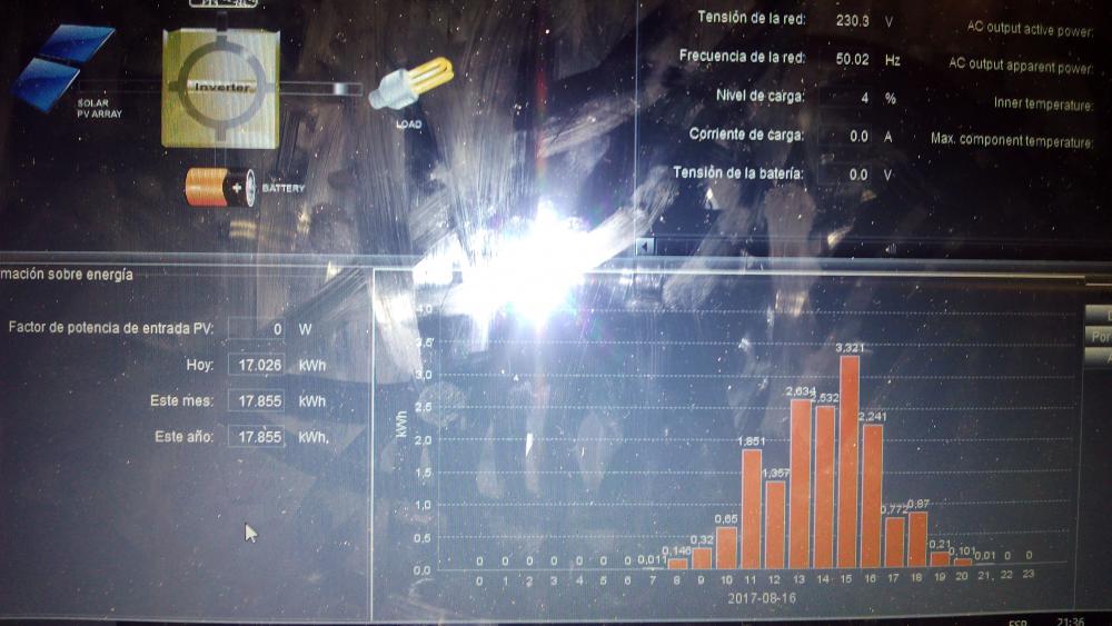

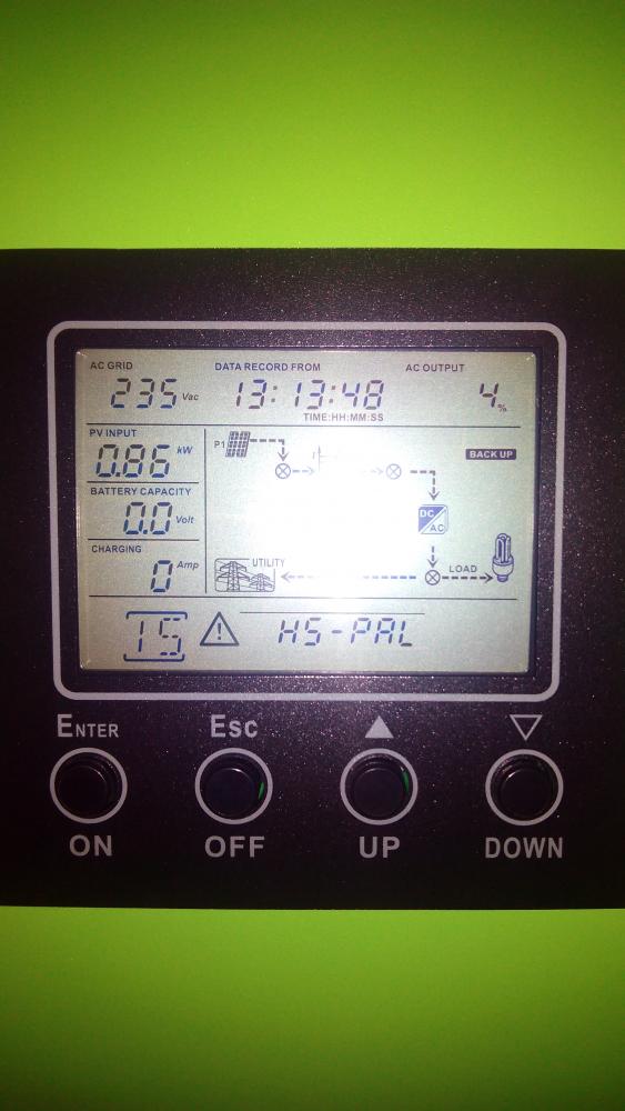

    Esta es la primera luz de mi instalación es la mitad de panel 16x305wp.
    El inversor infinni parece que va bien, lo único que se ha puesto a verter como un loco, hasta que he podido configurarlo para que no vierta y chupe de red lo que necesite.
    Lo que me ha llamado la atención es que los ventiladores no han parado de funcionar en una hora y eso que solo he puesto el microondas para probarlo.
    También el cuadro de automáticos tiene un zumbido que creo que no tenia antes, lo observaré a ver que es.
    Estoy mas contento que unas castañuelas , ahora a sacar tiempo para instalar los otros 5kwp y colocar las baterías.

    Necesitamos mas fotos, de la instalación y/o las pantallas de configuración del infini, quizás haces un vídeo y cuelga en youtube???
    Que temperatura ambiente tienes ahora, quizás por esto los ventiladores se quedaron funcionando?

    https://youtu.be/akkhZAcbJ08
    La temperatura ambiente son 25°, en el vídeo estoy cargando el coche que son 14A, la verdad es que ya no se que hacer con la energía , ya hemos puesto una lavadora, cocinado , cargado el termo de 100l a 70°, al coche 10kw, la depuradora de la piscina, la pecera, me hace falta un aire acondicionado para congelarme.
    El ruido en los diferenciales solo hace cuando hay potencia fotovoltaica , por la noche no lo hace.
    Hasta que instale los otros 16 en el tejado, voy a poner los 16 que tengo ahora entre los dos híbridos en paralelo, una serie de 8 para cada uno así no maltrato tanto este inversor, que al 80% parece que va explotar.
    Al final le metí fusibles de 20a a cada serie de 8 paneles y para la instalación del pueblo he comprado cuatro Trojan t105 de momento funciona de maravilla.
    Y de momento solo he chupado 1 kW de la red y ha sido esta noche.
    No me extraña que pongan trabas los chorizos de las eléctricas a la fv, funciona muy bien, se les acaba el chollo.

    No es oro todo lo que reluce , creo que la fachada me va a comer parte de una serie cuando este el solsticio de invierno cerca en los paneles de la pérgola, además tengo las correspondientes chimeneas paseando por estas dos series por la tarde.
    Eso si los 16 del tejado tienen sol directo a sur desde la puesta a la salida del sol en invierno sin sombras.
    Me parece poco panel cuando veo a jiro producir 1 kW los días de niebla en invierno con su central nuclear.
    Esta es la producción de hoy , creo que me podría haber acercado a los 25 kW que pronostica la simulación de pvgis de mi instalacion si hubiera estado mas espabilado.
