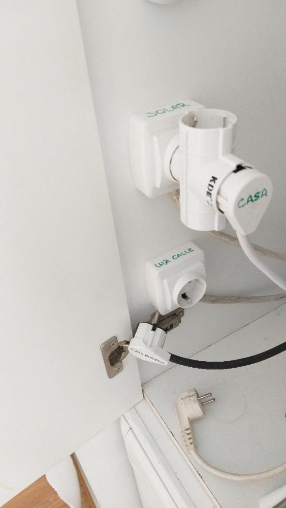

    De_solar está desconectado Forero
    ene 2020
    murcia
    63
    Predeterminado Re: duda limitacion en hibrido
    Cita Iniciado por nesso Ver mensaje
    eso hare,pondre dos interruptores uno antes de inversor(para uso normal)y otro que ira directo a la instalacion de la casa,sin pasar x inversor(segun necesite mas o menos consumo apagare uno y encendere otro).
    ojo con esto, asi lo tenia yo, en dos descuidos fundi dos inversores. uno de 300 euros y otro de 70 euros. cuando estaba la luz de la red o grupo y tengas un descuido puff. lo que hice fue poner mi casa en un enchufe macho, la red y el inversor en otro hembra asi imposible que queme otro puedes poner un enchufe mas fuerte como los industriales o otra cosa que estuve mirando fue un comutador electrico de tres posiciones, pero me decidi por lo otro por que no me fiaba que se comunicara o rompiera

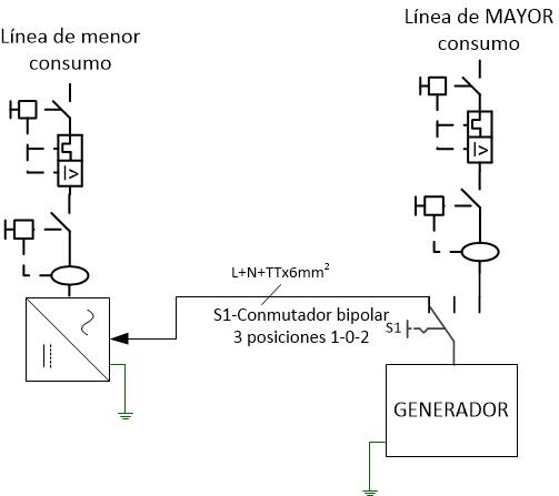

    Nesso, mira si esto te puede servir:
    Miniaturas adjuntadas Miniaturas adjuntadas duda limitacion en hibrido-dibujo1.jpg
    Saludos de EIEN
    nesso está desconectado Forero
    nov 2011
    huelva
    170
    uff de electronica estoy pez,me pierdo en el esquema jeje
    Avatar de eien
    eien está desconectado Forero
    sep 2010
    Xàtiva
    976
    Pues pídeselo a alguien que sepa.
