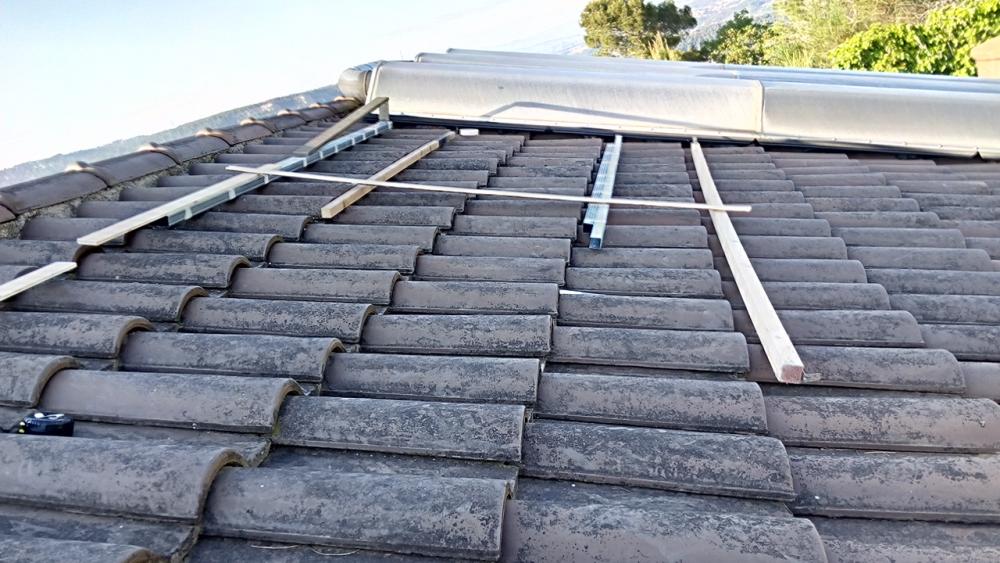

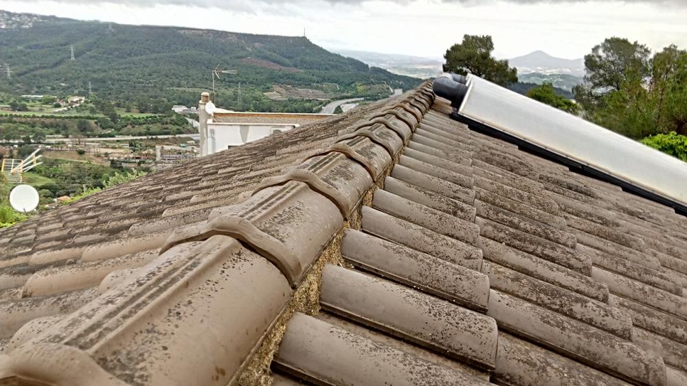

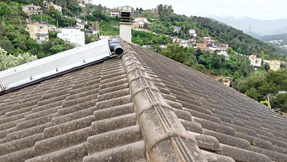

    Cara Norte
    Cara Sur
    Simulación sujeciones. Observar izquierda arriba la inclinación Sur de la tabla marrón.
    Los monstruitos son las estufas solares...
    Saludos. Sergio.

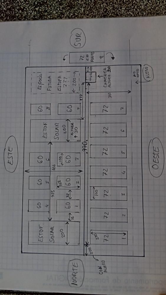

    Continuo sin entender porqué las dos series no son iguales, con paneles idénticos.
    El ala Oeste es un poco más estrecha. Montar de 60 como en la Este no se puede. Por otro lado, ya que solo puedo montar uno detrás de otro y no al lado, montaría de 72. Es el ala que rendirá menos. Sobre todo, en Invierno. De esta manera se sacaría un poco más de potencia que en esas fechas supongo será bienvenida. De todas maneras si hay alguna ventaja en especial para que todos sean iguales, dímela por favor.
    Y... primero se elige el inversor/res y luego se acoplan/calculan cuantos se pueden poner a cada entrada MPPT, y no al revés.
    Ya. Supongo que lo hago un poco al revés. De todas maneras, estuve calculando la tensión total de cada serie y vi que entraban en los márgenes de las MPPT de algunos inversores. Como el espectro es bastante ancho, puse más atención a ver que podía dar de sí el tejado.

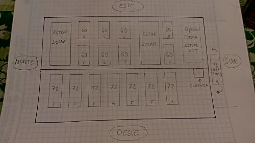

    Te adjunto un dibujillo que acabo de hacer para que se vea un poco más claro.
    Buenas noches.

    En cuanto al lío de los paneles, la razón de ponerlos todos iguales, es tratar de conseguir la mayor potencia y energía del montaje, si ya es poco rentable, vete limitando el acoplamiento!!
    Si das las medidas del tejado y de las estufas, puedo ver concretamente, cuántos paneles te caben.

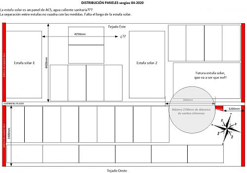

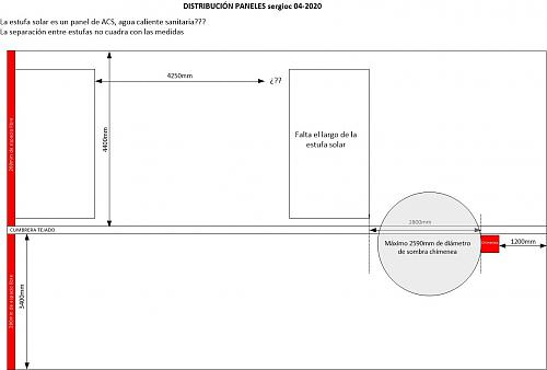

    Disculpa, soy un poco tocho, pero sigo sin entender lo de los paneles. Si las entradas del inversor son independientes, al menos lo supongo, que más le da que hallan diferencias de tensión y de potencia entre un MPPT y otro MPPT ??? Igual tiene unos niveles de tensión de entrada en los cuales rinde más... No se muy bien a que te refieres, pero si hay algo que no capto dímelo. Tengo intención de pedir los paneles. Lo digo para no meter la pata...
    Vale, te puedo pasar las medidas. Gracias por el ofrecimiento. Pero no cabe mucho más. Los aleros de la parte Oeste son largos y no se puede pisar ni poner peso en ellos. En el dibujo no lo he reflejado. También quiero dejar espacio para acceder. El dibujo, como puedes ver, es orientativo. El espacio entre paneles es por la pequeña orientación Sur (sombras). Unos 25 cm aprox.

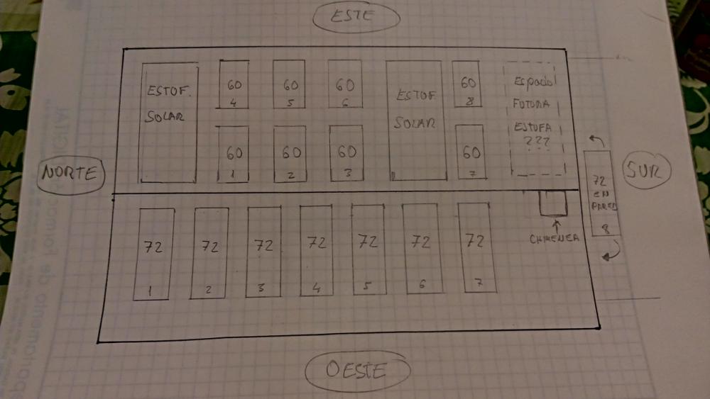

    He tomado algunas medidas para que el dibujo sea más interpretable. La escala esta desmelenada, pero las medidas son correctas y dan una idea general de la situación. Paso a añadir sobre el tema:
    Mi intención es que halla cierta accesibilidad, por eso dejo ciertos pasillos tanto en la cúspide de las dos alas, como entre los paneles de 60. También cierto espacio para trabajar o para un mantenimiento un poco seguro. Tampoco me voy a jugar la vida por unos watios más.
    En el ala del Oeste no se pueden meter 2 de 60, una al lado de otra, como en el ala Este. Es más estrecha y esta el alero largo que no se puede pisar. Por eso opto por poner de 72. Por otro lado esta también la sombra de la chimenea...

    Dice sergioc:... Hablas del aprovechamiento del tejado...
    Hablo del aprovechamiento del inversor!!
    Ahora veo como puedo montar los paneles en el tejado, basándome en tus medidas.
    Una cosa, porqué dejas 2m libres por culpa del alero.
    ¿Tienes 2m de alero?
    Además, los paneles pueden apoyarse en el tejado y que "vuelen" por encima del alero.

    Mañana ya me traen todos los perfiles rectangulares para montar la estructura. No se si me he pasado un pelín...

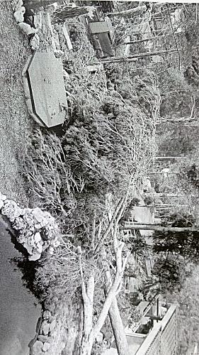

    Esta es la cara Norte. El alero que comentas.

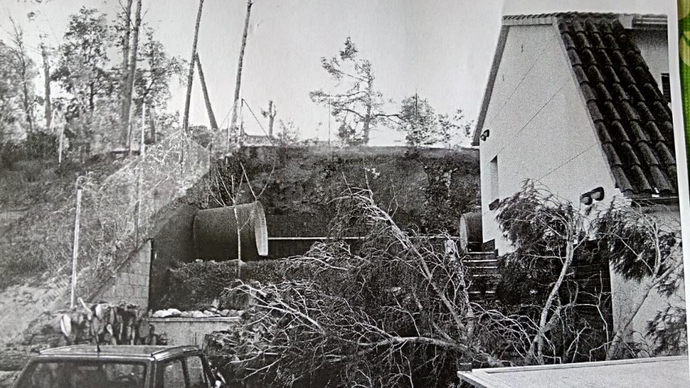

    Esto sucedió hace unos años. Tormenta seca. No se puede montar nada que vuele. A poco vuelo yo.

    Predeterminado Re: Instalación solar desde cero en tejado a dos aguas

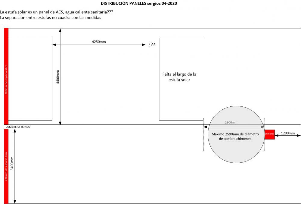

    Repasa el dibujo a ver que no está bien. Hay algún valor que no cuadra.
    Miniaturas adjuntadas Miniaturas adjuntadas Instalación solar desde cero en tejado a dos aguas-paneles-tejado-sergioc.jpg

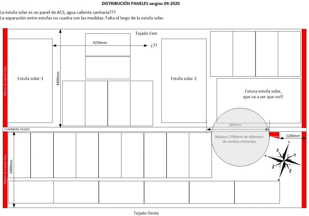

    Hasta 25 paneles pueden ponerse en ese tejado, si las medidas son correctas.
    De poder elegir, vale la pena montar cuantos más en el tejado Oeste que en el Este.
    Los paneles son de 330W.
    Miniaturas adjuntadas Miniaturas adjuntadas Instalación solar desde cero en tejado a dos aguas-paneles-tejado-sergioc-2.jpg

    Muchas gracias Eien por el dibujo. Me aporta cosas, aunque en principio tampoco podría poner tantos paneles. Las estufas solares calientan aire que se mete a casa a través de unos ventiladores. Son inamovibles. Ocupan todo el ancho de un ala. Desde la cúspide hasta el alero. Lo que si sería posible más adelante si hiciera falta, son los paneles longitudinales del Oeste aunque un poco justos. También los de la parte Sur del ala Oeste. Como te comenté, me gusta dejar pasillos. Uno de ellos en la cúspide para acceder a ambos lados. Tanto para mantenimiento de paneles como de las estufas solares. Era uno de mis hobbies. También a veces me subo arriba a mirar el cielo. Para empezar, ya vale con el fregado donde me he metido. Lo tendré en cuenta para ampliaciones.
    He estado haciendo un par de llamadas para el tema de compra de paneles e informarme sobre el inversor y baterías. La verdad es que me encuentro con opiniones diferentes… Un mareo. Tengo que estudiarlo un poco más por mi cuenta. Me comentan que no ponga baterías y que inyecte a la red o coja de ella… Las baterías de estos equipos valen como 5 o 6 huevos… Me comentan que mejor esperar 5 o 10 años que ya habrán bajado de precio. Solo le ha faltado decirme algún mantra para reducir la espera… Hasta llegan a comentar que si no hay red de 220v no funcionan… Supongo que habrá muchos equipos y cada cual describe los que vende.
    Yo lo que quiero es la posibilidad de independencia siempre que pueda y que si me cortan la luz o un día la corto yo, puedo subsistir más o menos algún tiempo. Como si estuviera en una isla. Incluso tener un pequeño generador conectable al sistema. Hasta me viene a la cabeza hacer un sistema de autoconsumo con baterías más normales, y ya me montaré yo algo para cambiar de red general a solar. Bueno, seguiré recopilando info. Sigo bastante verde en el tema. Por ahora tengo faena con la estructura. Lo único que me jode es no tener una panel para patrón para hacerla ya definitiva. No se ahora que comprar si de 24, de conexión a red, con potencias diferentes en cada ala… En fin, todos los comienzos son duros.
