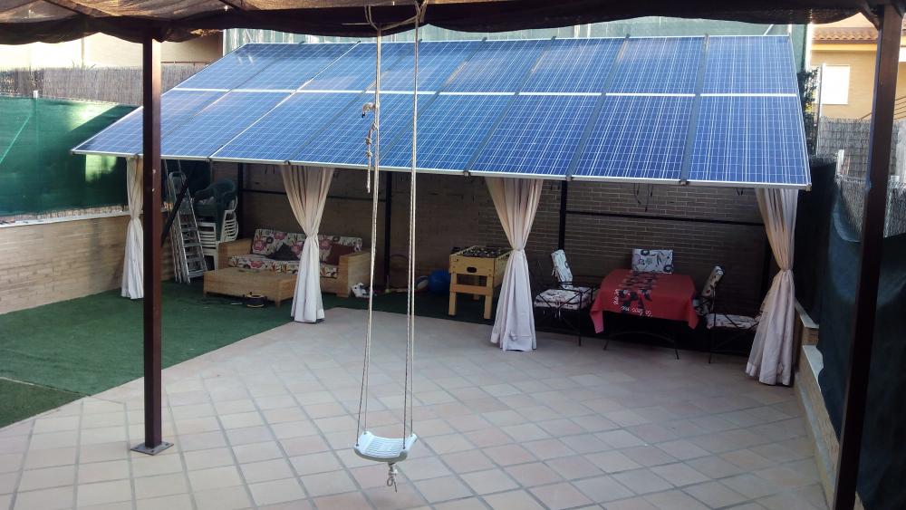

    La de mi casa, a ver que OS parece la ubicación de la pérgola , estoy rodeado de piscinas no debe gustarle mucho a los vecinos, aquí van 16x305wp y en el tejado otros 16x305wp.

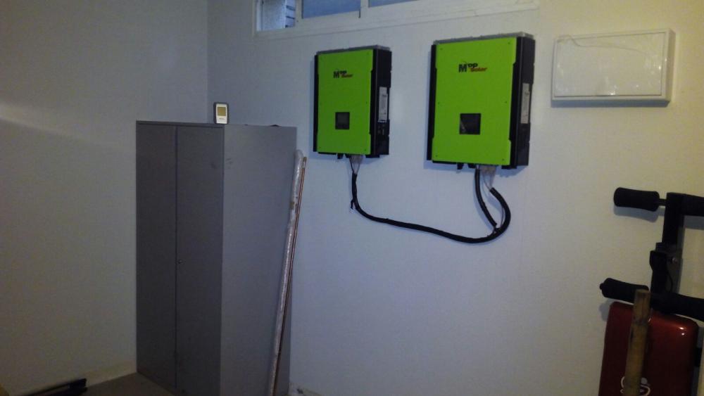

    Foto de la ubicación de los híbridos y baterías Instalacion nueva-img-20170528-wa0003.jpg
    El banco de baterías va en el armario, va ir cerrado con tubo articulado hacia la ventana y todavía estoy cavilando como refrigerarlas , tengo unas planchas de cobre, ventiladores de ordenador y unas células peltier igual le instalo unos dedos frios entre las filas de baterías , aunque la estancia es fresca , hoy estaba a 22º.

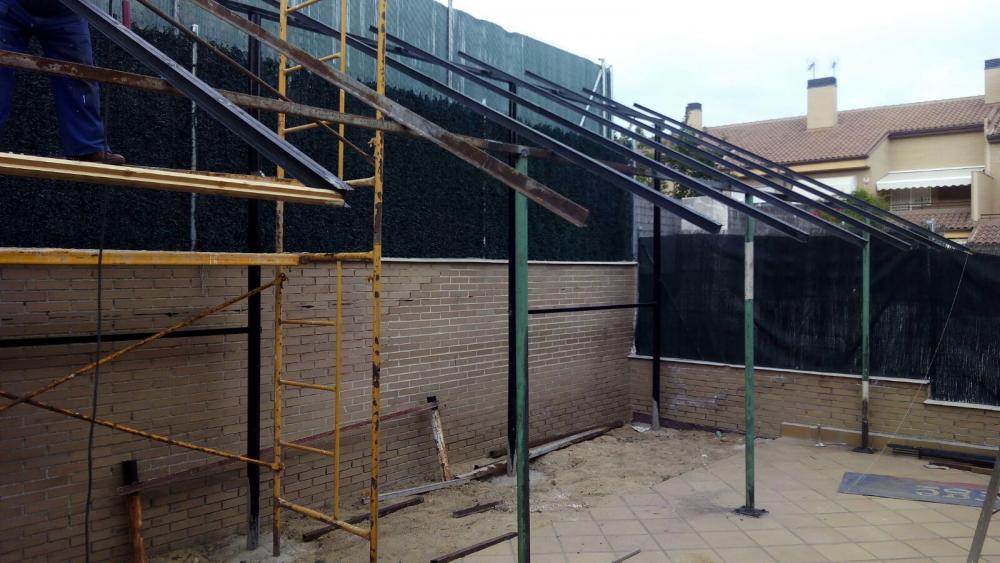

    Ya va avanzando la estructura, esta hecho todo con chatarra menos las "u" donde van condenados los paneles , al final se ha quedado a 27º la inclinacion, la parte inferior se va a habilitar como cenador y chill out, va ir cerraete y usare en su interior un aire acondicionado portátil con bomba de calor , que usare para toda la casa tambien, el presupuesto no da para mas.
    Esperando las protecciones....Para terminar el cableado.

    Ya vamos avanzando , me falta el cableado de esta pérgola hasta los inversores, esta listo para montar.
    El cableado hasta los 16 paneles del tejado esta hecho, solo falta que el ingeniero que me esta haciendo la memoria me pase el presupuesto de colocar el panel en el tejado, el material para colocarlas se lo compre a la empresa que me vendió los paneles.

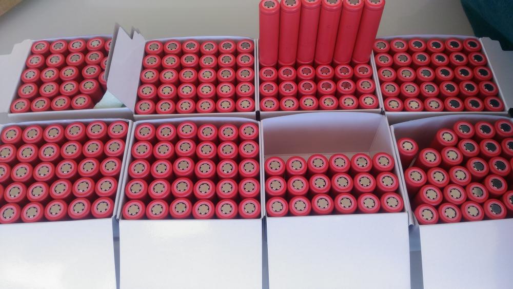

    Para 18kw iríais a una 18650 de mas capacidad o esta esta bien?, es la mas barata es una Panasonic.

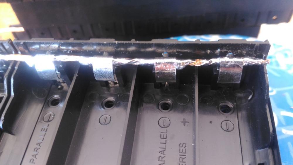

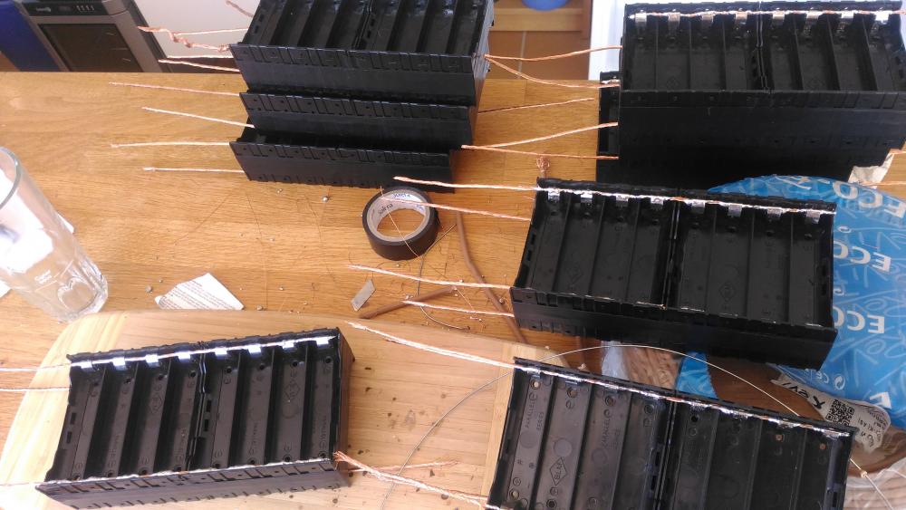

    Me ha parecido entender que el hilo de 0,25mm hace de fusible en caso de cortocircuito.
    Estos son los avances en la pérgola:
    Por cierto que hacéis con las avispas, tengo muchas en el tejado y son bastante agresivas, el ingeniero me dijo que fumigara antes de la colocación del panel.
    saludos.

    te ha quedado muy bien la pergola, me gusta tu idea de los carriles en 'U' .
    En cuanto a las baterias:
    la que has elegido es la mas barata dentro de las de buena calidad (parece ser que Sanyo/Panasonic son las mismas), su Imax son 5A, asi que mejor un cablecito de 0,20mm que hace de fusible de 5A, el de 0,25mm es de 6,6A, aunque no creo que nunca le pidas la Imax a una bateria de 16kwh , de 50V.
    La estructura para las 18650 mas comun es la de 4s5p , que son 20 bat, que x8 salen 160 bat, casi lo que tu has pensado. Los venden en lotes de 10 piezas y sale bien de precio.
    Si pones baterias de mas capacidad, lo que haces es reducir el numero de ellas, pero su precio aumenta bastante. La Pana de 2900ma esta bien, para mi es mejor bateria pero mas cara. Pero ya sabes , si prima la economia, la Sanyo. Si es la calidad, mejor la Pana de 2900ma (soporta 10A de descarga, aunque no te hace falta tanta Intensidad).
    Debes de reservar dinero para el BMS, yo no tengo nada decidido al respecto, porque son caros.
