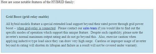

    Una pregunta, cuando pone en el mode off-grid hay una frase que dice:
    En el modo de inversión, el relé de red esta conectado.
    Sabes de que va esta opción (Grid-Boost) ? Cual es el modelo que tienes? Es como el grid - assist de los Vicron?
    En la ficha técnica, con el grid relay dice sube la potencia máxima:
    https://www.mppsolar.com/v3/catalogs/MPI%20HYBRID.pdf
    PV Input Rating (GRID-TIE)
    Max PV Input Power 4,500W 5,000W 10,000W 6,500W 14,850W
    AC Output
    Max Output Power (via grid relay) 5,100W 6,000W 7,000W 6,500W 16,000W
    Max Output Power (battery mode) 3,000W 4,000W 5,000W 5,500W 10,000W
    Saludos!

    Interesante parece que puede con ayuda de red subir la potencia de 4k que tiene a 6k,sumando la red esos dos kW.
    Son muy listos estos híbridos.

    Correcto, para poder inyectar a red, los InfiniSolar deben sincronizar la fase de su salida AC con la de red y -estando sincronizados- pueden ofrecer este auténtico apoyo de red que mencionas
    Los híbridos tipo Axpert no pueden hacer esto, porque no saben sincronizar con la red. Para conseguir un auténtico apoyo de red con los Axpert, he "inventado" el acoplamiento AC-DC-AC; ver este hilo:
