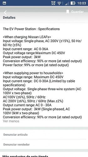

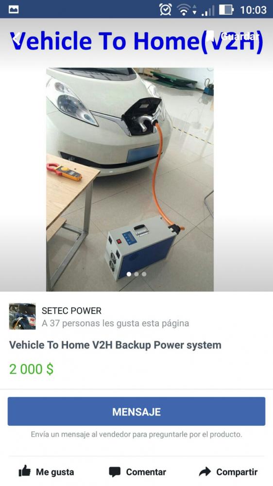

    Hola Fran,
    Que tal todo, ya tienes las baterías? Y las placas del tejado?
    Creo que tengo el adaptador para ti, es un cargador Chademo con inversor V2H de 3kW (lo puede utilizar para cargar el coche y también funciona como inversor descargando la batería del coche) . Vamos lo mismo que Nissan estuvo haciendo publicidad para el Leaf, ahora la pregunta es si funciona con todos los coches eléctricos con CHAdeMo o solo los Leaf?
    Instalacion nueva-img-20170902-wa0011.jpgInstalacion nueva-img-20170902-wa0012.jpg
    Lo he encontrado en un grupo de Facebook de Australia de coches eléctricos, pero creo que si buscas esta compania SETEC POWER lo encuentras fácilmente.
    Para los que buscan información del 1500W 30A DC Boost Converter Step-up Power Supply Module In10~60V Out 12~90V New | eBay. Yo lo estado usando últimamente para cargar las baterías de la bici eléctrica que me la hice con 18650. Sube la tension de las baterias de casa por ejemplo 52V a 56V y lo regulo la potencia a sus 10A. Tengo para hacer mi paseo de bici de 4 horas con cargar una hora... También puedo hacer al revés, descargar la bateria de la bici hacia la de la casa pero todavía no me dado tiempo de experimentar (y ahora en verano voy sobrado de vatios).
    Saludos,
    Gustavo
