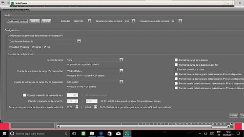

    Hoy no he tocado la instalacion solo he trasteado un poco con el polimetro y he medido una tensión en continua de 106v entre el neutro de panel y el tierra con el que tengo cosidos los paneles , entre fase y neutro 341v.

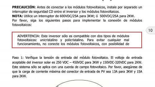

    Va a tener razón el cobarde son los paneles a tierra que me la lían parda, seguí un manual traducido al español y le faltaba este cacho grrrrr.
    Eso si voy a forrar todos los hierros que se puedan tocar con corcho o goma.

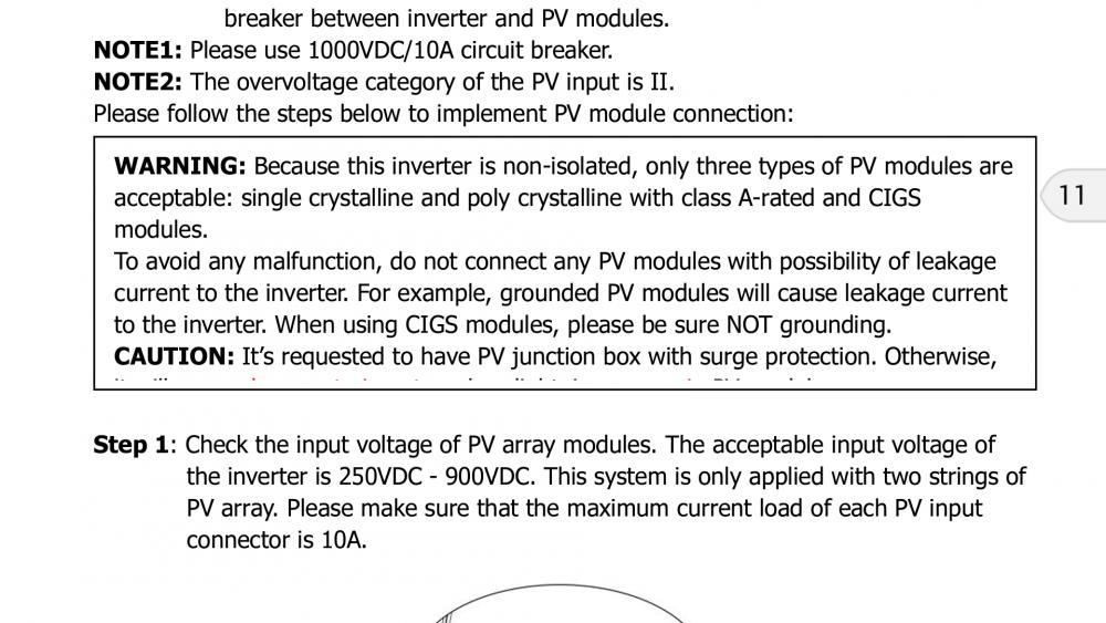

    ... son los paneles a tierra que me la lían parda, seguí un manual traducido al español y le faltaba este cacho
    En el manual inglés dice bien claro que esto es el problema: Con el Infinisolar, los paneles no deben estar al potencial de tierra
    Yo siempre intento leer los manuales en inglés. A veces es un inglés terrible, pero siempre mejor que la traducción al castellano
    Se entiende bien el problema de las tomas de tierra: Como el Infinisolar tanto en entrada AC como en salida AC necesita la tierra 100% igual a la de la red (porque sincroniza con la red), no admite una tierra diferente en la entrada FV. Pero las estructuras metalicas sobre el tejado jamás se deben conectar a la toma de tierra de la red (de la casa)
    Solución: Dejar los marcos de los paneles y la estructura metálica flotando (sin conectarlos a una toma de tierra)
    Yo prefiero esta opción también por otra razón: Las estructuras metálicas con potencial de tierra sobre el tejado pueden atraer a los rayos, cuando hay una tormenta eléctrica. Esto puede ser poco agradable, por muchos pararrayos que pongas ...

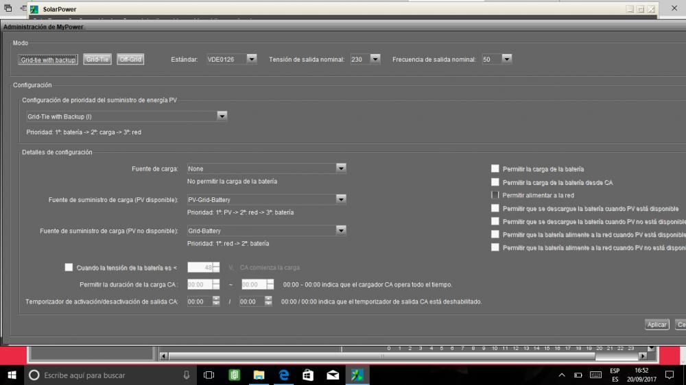

    A ver que opininais de esto, sobre todo santichirry , en el estándar que tienes puesto, yo tengo lo que viene en la foto" vde0126 "por lo visto es un estándar alemán de desconexión de inversor en caso de que pueda perjudicar a red si supera unos parámetros , en el desplegable me viene el rd1663 que es el español pero sin la contraseña de fabrica no me deja cambiarlo, y yo compre el inversor en Alemania.
    por lo visto es el sustituto de la protección galvanica física, en cuanto detecta que ciertos parámetros son superados corta con la red de suministro:
    Dispositivo de desconexión automática entre un generador y la red pública de baja tensión
    El dispositivo de desconexión automática se utiliza como interfaz de seguridad entre el generador y la red pública de distribución de bajo voltaje y sirve como sustituto de un interruptor de desconexión accesible en todo momento por el operador de red de distribución. Evita el suministro involuntario de energía eléctrica del generador a una subred desconectada del resto de la red de distribución (isla), ofreciendo así una protección adicional a las medidas especificadas en la norma DIN VDE 0105-100 (VDE 0105-100), 6.2 a
    - personal de servicio, contra tensión en la subred desconectada
    - equipos, contra tensiones y frecuencias inadmisibles
    - consumidores, frente a tensiones y frecuencias inadmisibles
    - equipo, contra la alimentación de fallas por el generador.
    Alguien tiene experiencia con los hibridos y este dispositivo.
    Fran.
    Yo tengo el mismo estandar puesto. Yo tambien le he comprado en Alemania.
    Pero hoy cuando he llegado a casa, no tenia salida de ac el inversor y he mirado en el registro de fallos y ponia: Invertir la conexion de los cables de entrada y salida a las 10:05. y no habia nadie en casa a esas horas.
