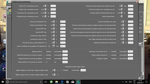

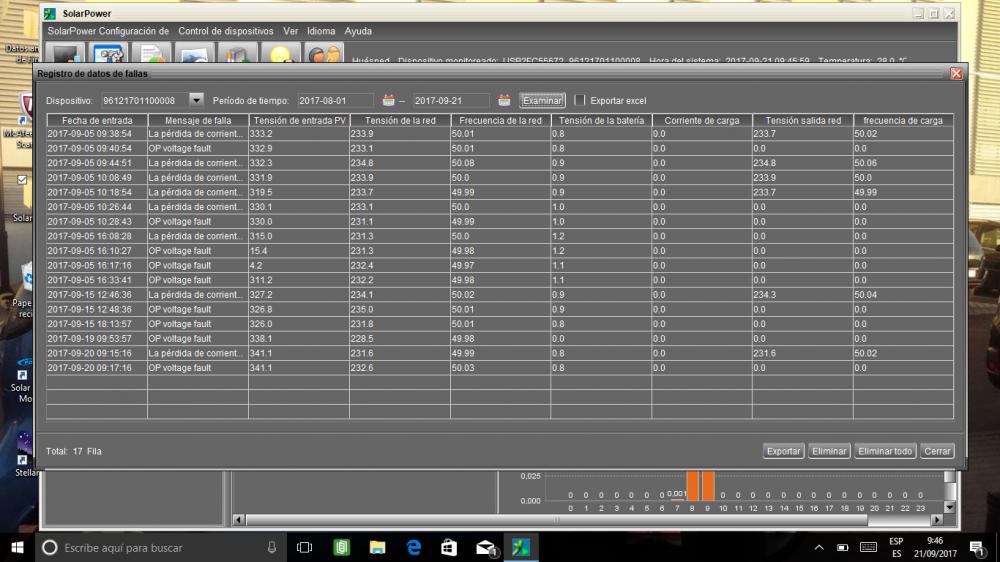

    No me quedo sin red porque tengo dos en paralelo y uno no salta el error.
    Ahora tengo el rebelde funcionando a solas supongo que en cualquier momento me quedo a dos velas.
    Cuando llegue a casa miraré parametro por parametro los dos a ver si veo alguna diferencia de configuración.
    Aunque el estándar sea mundial quizás se ajuste mas el rd1663 a nuestra red.
    Otra cosa a comparar.

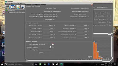

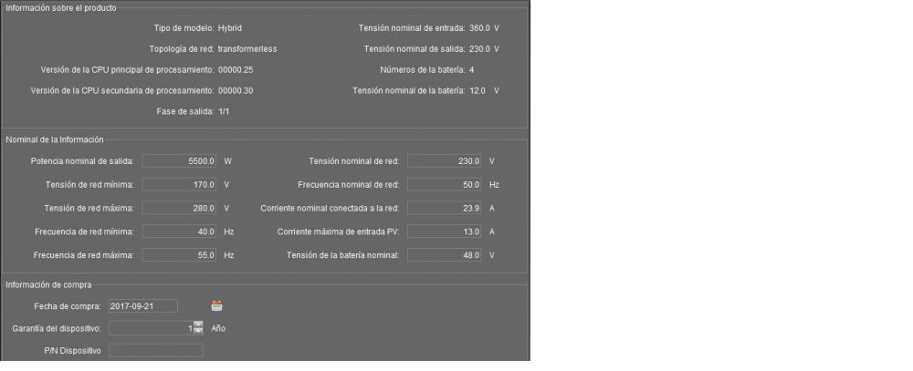

    Estos son los parámetros del chungo mañana miro los del gueno a ver si hay alguna diferencia.
    Instalacion nueva-captura-pantalla-3-.jpgPulsa en la imagen para verla en tamaño completo
Nombre: Captura de pantalla (3).jpg
Visitas: 130
Tamaño: 70,0 KB
    Y esta la información del inversor.
    saludos.

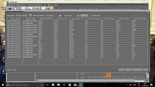

    Pues parece que el standar vde 0126 corta cuando la frecuencia supera los 50.2 hz y según el rd 1663/2000 es 51hz a los 50.2 hz he llegado cada vez que cortaba el inversor.
    Por ahí pueden ir los tiros, que la red española sea menos estable y pongan un limite mas amplio para el corte electrónico.
    Ahora si que hay que pedir consulta y la clave de fabrica.
    Luego pongo el extracto de los fallos que me da el programa se puede ver que siempre llega a 50.2-50.3 hz en el momento del fallo.

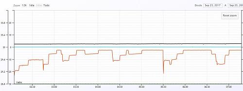

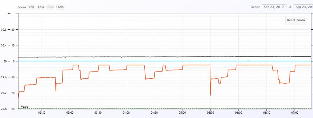

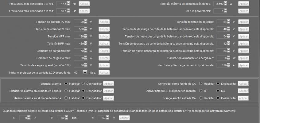

    grrrr acabo de mirar en los datos y llegaba a 50.02hz no 50.2 hz, los hz están bien como para que salten las protecciones, el inversor es mas preciso que un reloj suizo.
  7. #132
    Predeterminado Re: Instalacion nueva
    Cita Iniciado por fran_pascualin Ver mensaje
    El problema no es la frecuencia, es la fuga de corriente a tierra

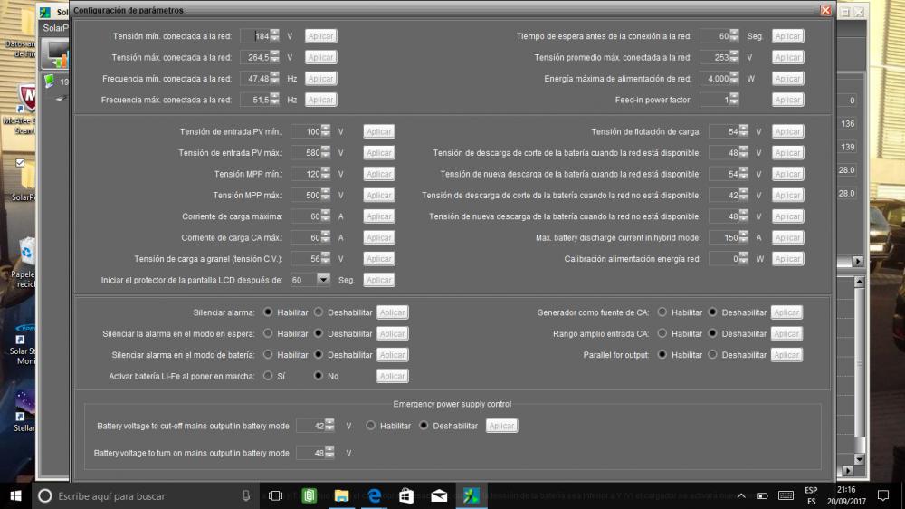

    Fran, perdona por no contestar antes, pero estoy muy liado.
    Esta es mi configuración:
    LLeva un dia funcionando sin ningun aviso de fallo. El problema lo tenia como comente antes en el contactor que tenia puesto para cuando apagaba el inversor, conmutara la carga de la casa directamente a la red y asi no consumia nada el inversor por la noche. Este contactor se habia cortocircuitado por dentro los na con los nc y estaba mandando tension de red al inversor por la salida. Pero el buen inversor lo detecto y se apago sin romperse nada. De momento he quitado el contactor y dejo el inversor conectado 24h. Voy a buscar un buen contactor.

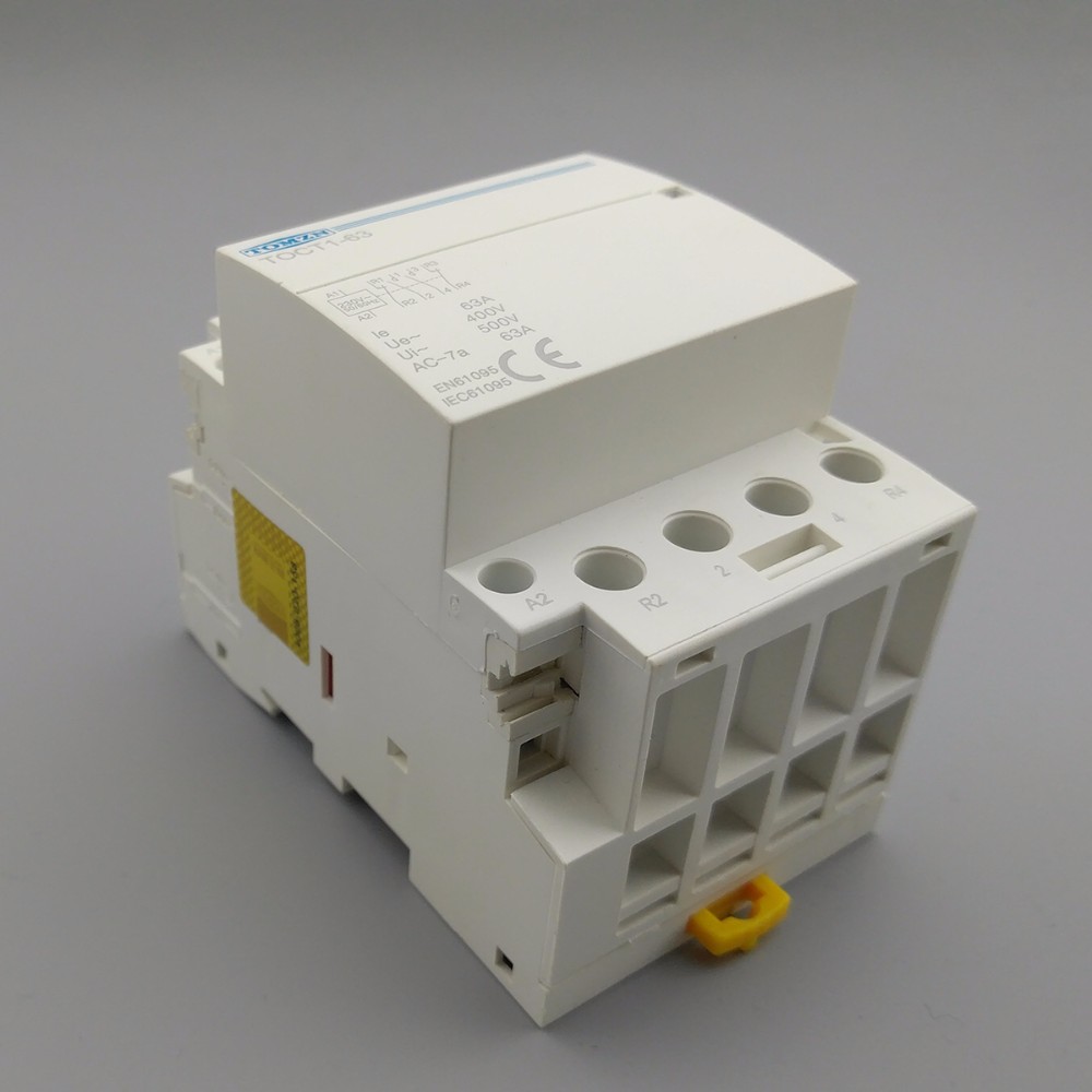

    Hablamos de estos contactores 2NO 2NC de 63A, cierto?
Nombre: 2NO_2NC.jpg
Visitas: 136
Tamaño: 96,3 KB
    El mismo.
    He comprado este ahora:
    LC1 LC1D258 P7 230V SCHNEIDER Contactor

    Ojo, que este contactor por 44.30 euros es de 25A
    El contactor Schneider 2NO 2NC de 63A no lo encuentro por menos de 150 euros

    aoarte del numero de polos, la tensión y la intensidad nominal, el parámetro que define el contactor es su CATEGORIA DE EMPLEO, o posibles utilizaciones posteriores, este es clase AC3, util para la puesta en marcha de motores monofásicos de inducción, NO VALE PARA CORRIENTE CONTINUA.
    Estos son las categorías de los contactores para aplicaciones en corriente continua:
    DC-1 Cargas no inductivas o débilmente inductivas, hornos de resistencia.
    DC-3 Motores shunt: arranque, inversión de marcha, marcha a impulsos. Corte dinámico de motores de corriente continua.
    DC-5 Motores serie: arranque, inversión de marcha, marcha a impulsos. Corte dinámico de motores de corriente continua.
    DC-6 Mando de lámparas de incandescencia.
    El conactor de SCHNEIDER que indica EL COBARDE, vale una pasta porque es de clase 7a,

    yo tambien estoy usando el famoso contactor de 2NO y 2NC y me saltaba el PIA de entrada de la Red, presumiblemente cuando hacia el cambio. Yo nunca pille el momento del fallo, solo que me encontraba el PIA en off y cuando se hacia el cambio automatico del inversor a red me quedaba a oscuras.
    Esto me ha pasado al menos tres veces en el ultimo mes (estaba funcionando desde marzo sin problemas) y he puesto otro igual y de momento no tengo fallos (durara 6 meses tambien ???).
    Esoty pensando en minimizar dicho problemas y que os parece si lo que conmutamos sea solo la FASE y unir los tres neutros sin pasar por el rele.
    Al conmutar solo la fase, podemos serializar los 2NC y tambien serializar los 2NO, asi el cambio tiene que pasar obligatoriamente por 4 contactos y la chispa sera mas pequeña , con lo cual la probabilidad de fallo tambien. El serializar se suele hacer por ejemplo en los termostatos de los termos cuando lo que se quiere es alimentarlos con CC, se ponen varios contactos en serie pues con uno solo se suelen quemar.
    El unir los neutros y solo conmutar la fase es habitual en algunos inversores. El antiguo inversor/cargador de 24V que tengo me fallo el rele de transferencia , al abrirlo para cambiarlo me di cuenta que solo conmutaban el NEUTRO, las fases estaban unidas interiormente, aunque fuera las conexiones estaban en regletas diferentes. Yo hice el apaño de unir los neutros y conmutar las fases pues conmutando el neutro me daba problemas y el rele se habia quemado en pocos meses.
    Tengo que cambiar un poco el cableado, pero pienso que deberia hacerlo para mayor seguridad si vosotros no veis inconveniente, pues dos (de 5 o 6 instalados) son demasiados fallos para estos contactores.

    Acabo de darme cuenta, que este contactor es de la clase DC-1, que es para cargas no inductivas o débilmente inductivas, hornos de resistencia, termos eléctricos etc.
    Si conmutamos la instalación de toda la casa, probablemente habrá una buena parte de cargas inductivas
    Posiblemente sea esta la razón por la que falla el contactor?

    el nuestro es un AC-7a y segun Schneider:
    El contactor es de categoría AC7a con unas aplicaciones especificas de cargas ligeramente inductivas en aparatos domésticos y aplicaciones similares.
    Pues yo diria que la categoria le podria ir bien a nuestras instalaciones domesticas. Mas bien pienso que debe ser un problema de calidad, al cual habra que poner remedio.
