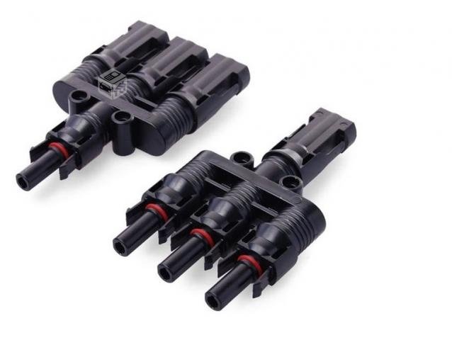

    Hola a todos, he comprado unos paneles solares y tengo una duda respecto a los conectores MC4, tengo que hacer 3 strings o grupos de placas y quería saber si seria posible unirlos en el tejado con alguna de estas piezas que os dejo en las fotos y bajar el cable de sección 10 hasta el inversor.

    Estas uniones para paralelizar placas las hay dobles y triples (las de la foto). Yo las he usado (las dobles) para paralelizar placas y me están dando buen resultado
    Pero ojo: He abierto una doble y lleva muy poco cobre dentro. Según la ficha técnica admiten hasta 15A o 20A, pero con lo que he visto, no las usaría con más de 10A. Tienen las ventajas de MC4, como estanqueidad y fácil manejo, pero están limitadas en cuanto a intensidad
    Es decir, si tienes muy poca intensidad, por ejemplo 3 x 3A = 9A, puedes usar estas conexiones, pero si se trata de más intensidad, no te las recomiendo. Hablas de cable de 10mm2, entonces tendrás (bastante) más amperios
    En el foro hay uno o dos hilos, donde se explica como hacer clemas para juntar varias placas en paralelo, prensando tubos de cobre. Te recomiendo algo así. Una vez conectados los cables, metes la clema en una caja estanca y listo ...

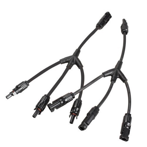

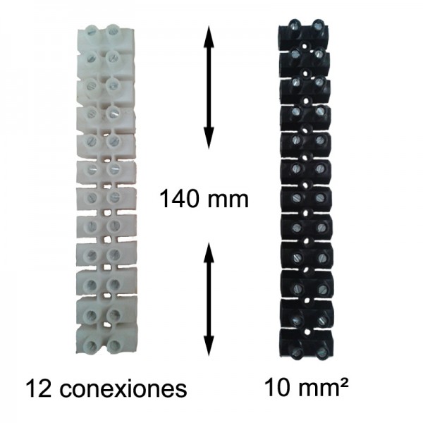

    Y la de la segunda foto que cada cable es individual ¿crees que serán algo mejores? Porque de regletas grandes de toda la vida con una caja estanca ni hablemos,no? Tipo la de la foto.

    mas profesional es como te indican, pero mas economico es la regleta que quieres poner.
    Yo lo tengo asi, con regletas, porque la conexion la haces una vez y te olvidas. Por una cara el cable de 10 y por el otro el cable de las placas que suelen ser de 4mm (tres podrian entrar).
    En las regletas si pones todos los cables por el mismo lado es mas facil y mucho mejor el contacto.

    si pero en una regleta de 10/12 no cabe un cable de 10 y los de las placa y mezclar cables de diferentes secciones quedaba mal, a no ser que uses las Sigma.
    El cable gordo por un lado y los demas en la otra quedo muy bien (de profesional...), luego hay que meterlo en una caja estanca.
    De todas formas, it is up to you, es decir, tu decides, nosotros solo damos ideas.

    Hola, hombre la opción que me a dado el_cobarde me gusta mucho pero requiere algo de tiempo que precisamente ahora no tengo... Entonces estoy en duda de si poner los conectores MC4 triples o regletas grandes, los conectores MC4 me llaman la atención ya que están diseñados para sistemas fotovoltaicos y ademas son estancos y fáciles de instalar aparte que las placas ya los llevan pero por otro lado me tira para atrás lo que dicen que tienen poco cobre dentro y por el conector triple tendría que pasar mucha intensidad...
    Las regletas de toda la vida están bien y por lo que decís dan buen resultado.
    Estoy un poco liado y no se que poner... porque tampoco me gusta la idea de desmontar los conectores que los paneles ya llevan pero si llevan tan poco cobre dentro.... alomejor tendría que pasar unos 60/70 amperios por el conector triple...
    ¿que opinais?
