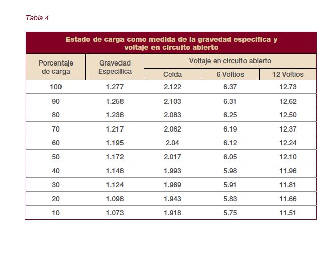

    Hola a tod@s,
    gracias ante todo por la ayuda que prestáis en este foro a novatos mal asesorados como yo.
    Tengo una instalación con:
    6 places 250 w
    Inversor hibrido 5000w/48v
    8 baterías TRojan J185H-AC 12 v 225 Ah c20.
    Nunca había tenido problemas hasta que han venido 3 días de lluvia y he estado allí
    de manera permanente ( no es mi residencia ), En teoría las baterías acumulan 51,8 V, y no te recomiendan más de un 50 % de descarga, pues bien, cuando tenía una carga de 45,1V , empezó a pitar con un indicador en el panel de intensidad de batería baja. He preguntado al instalador y ha dicho que lo va a preguntar, no tiene ni idea y no espero mucha luz de su respuesta.
    ¿ Alguien me puede ayudar con lo expuesto ?
    Gracias, un saludo
    Predeterminado Re: Dudas carga de baterias
    Cita Iniciado por gadritano Ver mensaje
    ... En teoría las baterías acumulan 51,8 V, y no te recomiendan más de un 50 % de descarga, pues bien, cuando tenía una carga de 45,1V , empezó a pitar con un indicador en el panel de intensidad de batería baja ...
    Confundes capacidad con tensión. Las Trojan que tienes en dos bancos en paralelo (malo!) tienen una capacidad nominal de 450Ah C20 y una tensión nominal de 48V
    Las baterías no acumulan voltios, acumulan Ah! Para saber cuantos Ah les quedan, está el SOC (estado de carga) entre 0% y 100%
    Lo que no hay que bajar a menos de 50% es el SOC, no la tensión (los voltios)
    Tus baterías se comportan de una manera muy normal y correcta. Te pongo una tabla de SOC-tensión para Trojan
    . . . . . . . . . . . . . . . . . . . . . . . . . . . . . . Dudas carga de baterias-tension_soc.jpg
    Cuando tus baterías están a 45.1V (1.88V por celda), el SOC está bajísimo! Estás asesinando a tus baterías ...
    Para darte una idea (no muy exacta):
    Cuando tus baterías llegan a 47.2V (sin sol y sin consumo!), esto corresponde al SOC 30% y tienes que arrancar el grupo !
    el inversor viene así configurado desde la instalación, debería modificar esa configuración. viene con cable serie para hacerlo, pero nunca he modificado nada, daba por hecho que estaba bien.
    gracias, un saludo
    el inversor viene así configurado desde la instalación, debería modificar esa configuración ...
    Correcto. Lo mínimo que cambiaría, es configurar el corte por tensión baja a 46V. Si tienes muy poco consumo, a 47V
    Si esta descarga mortal se repite muchas veces (dias nublador seguidos), te conviene comprar un BMS (Battery Management System) y controlar el sistema en base al SOC
