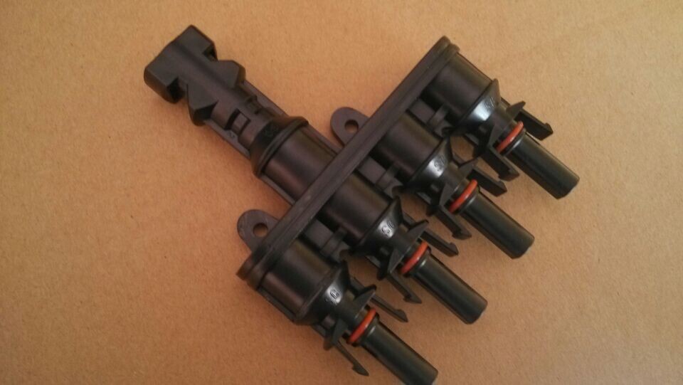

    1-Comprar esto de aliexpress:
    1 Pairs x 5 T conector macho y para mujer, MC4 5 rama Solar Panel utiliza para Solar módulo de conexión en paralelo IP67 TUV en Conectores de Suministros Eléctricos en AliExpress.com | Alibaba Group
    Que metodo usais para unir los cables de los paneles?-1pair-mc4-4t-connector-male-female-solar-system-connection.jpg
    Pero con cinco contactos...facil y barato, pero...puff, no me hace mucha gracia usar componentes chinos, aunque es solo un conector, una pieza simple, pero quien dice que no se va a recalentar? en la pagina dicen que aguanta 30A, yo necesito 25, pero a saber.

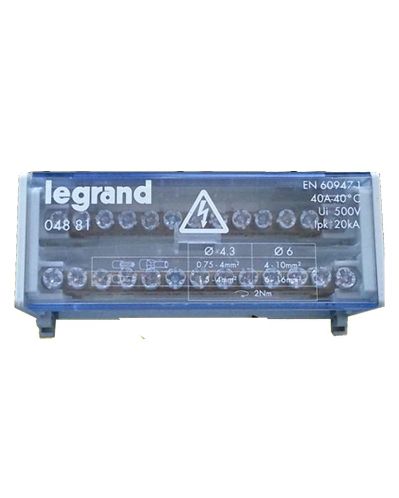

    2-Usar un Repartidor de la marca Legrand de 40A:
    Que metodo usais para unir los cables de los paneles?-repartidor-corriente-40a5.jpg
    En este conector, se enchufan directamente los cables de los paneles, sin conector mc4, en una especie de clemas...el sistema es bueno pero vale una pasta, casi 40 pavos cada cajita...

    Los foreros Francesc Vilches y Jiro han publicado un método casero de juntar varios cables gruesos, que es BBB (bueno, bonito barato). Se trata de un embarrado en base a un tubo de cobre aplastado.
    En este hilo se explica con detalle; también hay fotos.
    Si quieres mantener los conectores MC4 en los cables de los paneles, puedes poner cables cortes con los mismo conectores (género opuesto) en el embarrado, de esta forma te queda muy limpio y te sirve hasta >100A, según material que emplees.

    Hola, gracias por el aporte "El_cobarde".
    Si, ya conocia ese hilo, de hecho el metodo numero 3 que he puesto en este hilo es el de la placa de cobre.
    Lo de poner cables que salgan de la regleta con un conector mc4 en un extremo para conectar con las placas lo habia pensado, pero...tendria que comprar 10 conectores mc4, si los quiero "buenos" valen pasta...en aliexpress estan baratos, pero paso de comprar componentes chinos, que igual hasta son buenos, pero no te puedes fiar...
    Creo que al final hare lo de conectar directo a la regleta...facil y economico, lo que me preocupaba es si es un metodo poco seguro o algo asi...

    Gracias por la contestacion.
    Si, la verdad es que lo de los conectores chinos es una tentacion...5 en uno...rapido y facil, conectar y a "volar"...me tienta me tienta...

    Por muy aficionado a los productos chinos que sea, estos conectores "5 en 1" no me convencen. He usado los conectores tipo "Y" (2 en 1). Según el vendedor sirven hasta 30A y yo les he puesto 15A. Para sentirme seguro, he roto uno para ver como son por dentro. No hay mucho cobre alli dentro! Yo diría que como cable de 4mm² - para 15A lo acepto, pero para 30A no (suponiendo que los "5 en 1" tienen la misma vida interior que los "2en 1").
    Resumiendo: Te recomiendo el tubo de cobre, con los contactores MC4 o en directo - como lo prefieras.

    Usare la opción de conectar directamente, pero usando regletas en vez de pletina de cobre o tubo, así me sale mas economico y me quedo tranquilo haciendo una buena conexión.

    Para que no haya confusión:
    - Hlebtomane se refiere a los contactores MC4. De estos me fio (porque no los conecto y desconecto muchas veces)
    - Yo me refiero a los contactores "5 en 1" o "2 en 1", que me parecen poco fiables
    Si a un "5 en 1" le entran 5 cables con 7A cada uno, serían 35A en la salida. Sin darte cuenta superas lo que aguantan estos contactores - no me gustan. Especialmente porque no creo que aguanten los 30A que dice el distribuidor chino.
