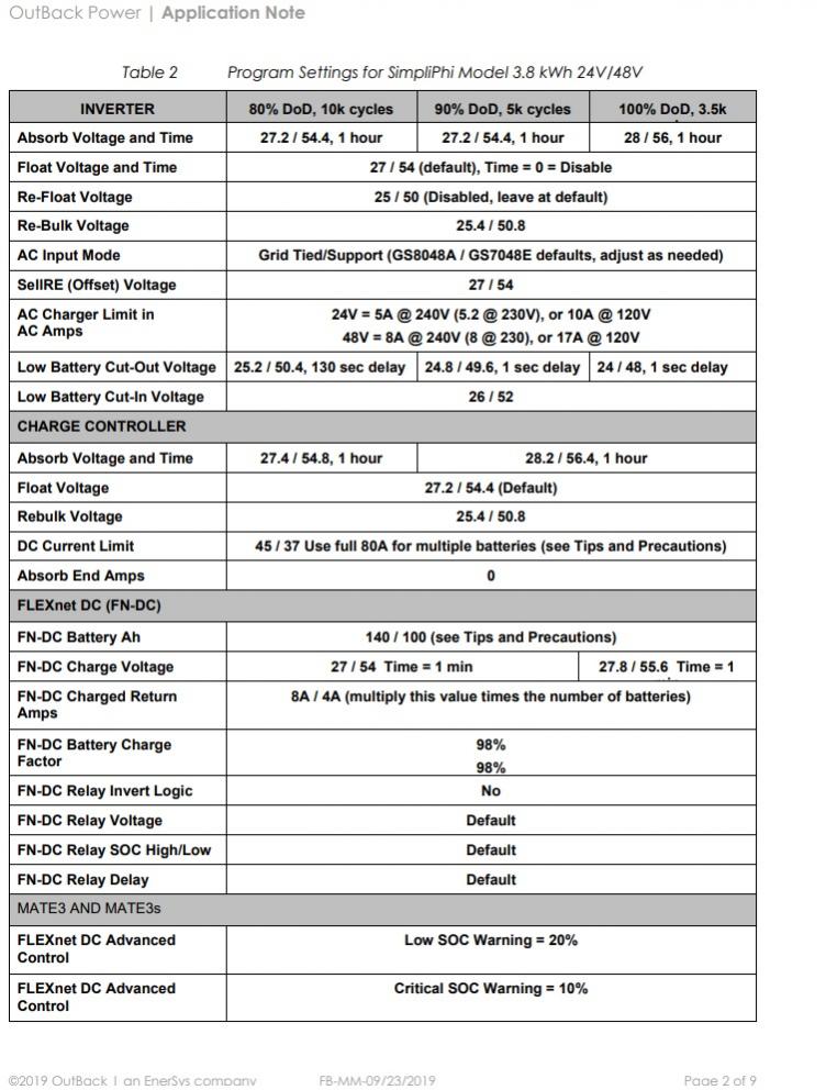

    Hay una nota de Outback para configurar sus inversores para las baterías de litio de SimpliPhi, supongo que esos valores son iguales para cualquier batería de esa tecnología e inversor que te permita modificar los valores. Las baterías de SimpliPhi tienen un nominal de 25.6v con lo que es una serie de 8 (3.2v*8s=25.6v)
    IDEAS PARA APROVECHAR BATERIAS LIFEPO4 EN INSTALACIÓN EXISTENTE.-baterias-litio.jpg
    A parte de esto he visto la opcion de hacer baterias hibridas litio-plomo, incluso dicen que es mejor convinadas que por separado:
    https://www.bos-ag.com/products/le300/
