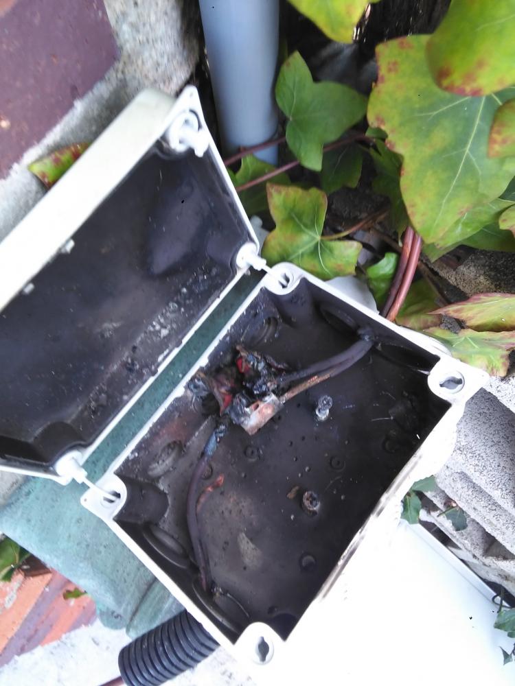

    Gabriel 2015 Invitado
    Predeterminado Re: Conexión de varios cables gruesos
    Yo estoy con David, cuando se dejan los cable sueltos puede pasar algo como esto:Conexión de varios cables gruesos-img_20160207_162636.jpg
    No es lo mismo, pero la caja se calienta porque se queda muy cerca de los cables.
