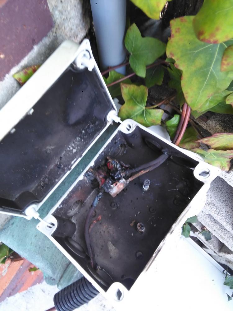

Date cuenta que pones elevadores metálicos y los sujetas por la parte trasera con tornillos e igual te hacen contacto en donde lo coloques. O la caja de superficie la colocas en algún sitio que no haga contacto?
Si pero dice que en esa caja va a meter tanto + como -, no veo dejar las pletinas sueltas. Yo veo mejor una caja más grande, sin conos para hacer tú los agujeros donde van los cables y sujetar las pletinas con elevadores de pvc o mejor un módulo de contador con su placa que eleva donde irán los cables
Yo estoy con David, cuando se dejan los cable sueltos puede pasar algo como esto:Archivo adjunto 14175
No es lo mismo, pero la caja se calienta porque se queda muy cerca de los cables.
